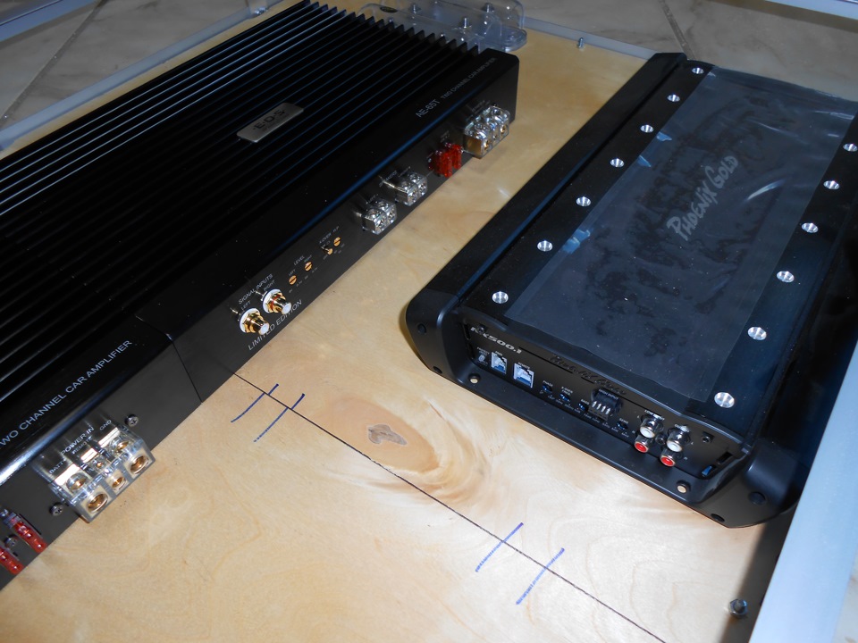

Затем напилил фанеры, закрепил ее и прикинул расположение усилителей:

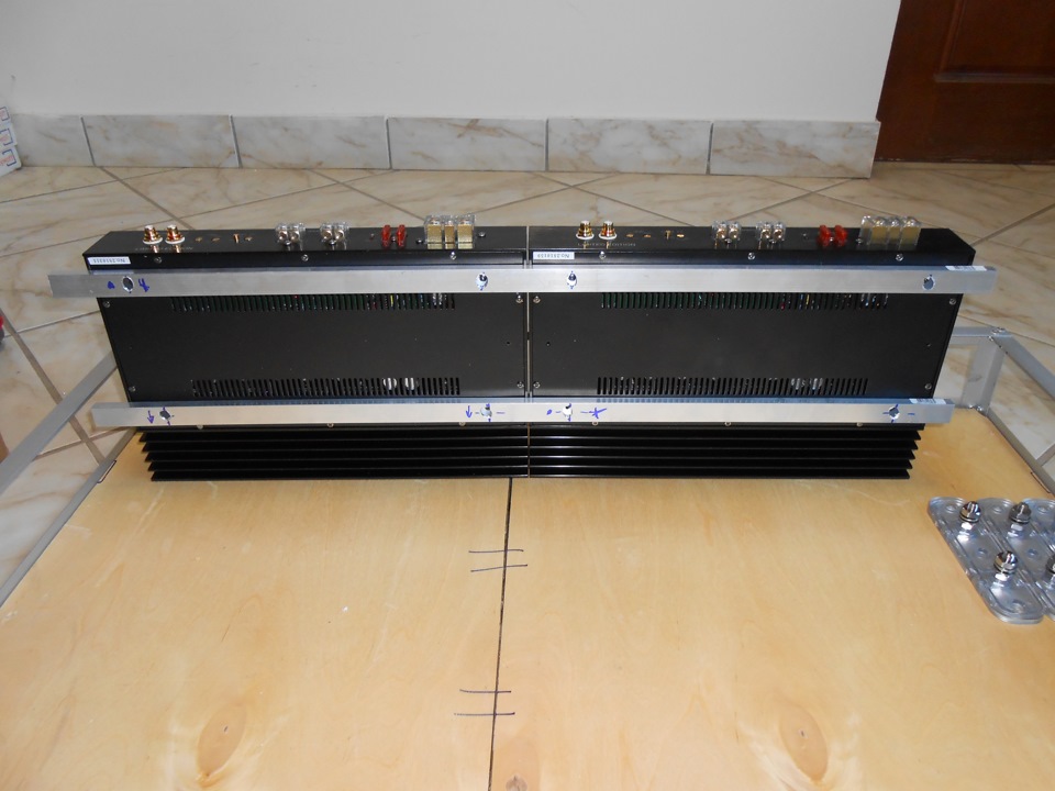

Хотел, чтобы пара усилителей стояли рядом, но штатные крепления не позволяли этого сделать. Придумал вот такой крепеж, который крепится на родные винты:
Эту раму решено было закрепить на болты М6. впоследствии это позволит легко снимать данные усилители:

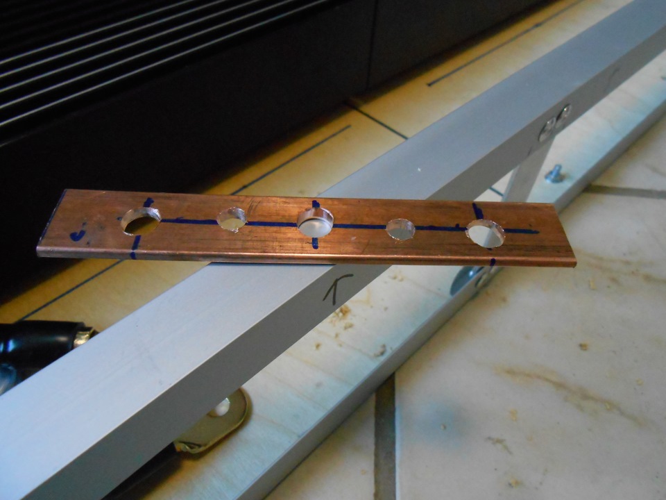

Позже приступил к изготовлению так называемых дистрибъютеров питания из медных шин, но этом напишу отдельно:

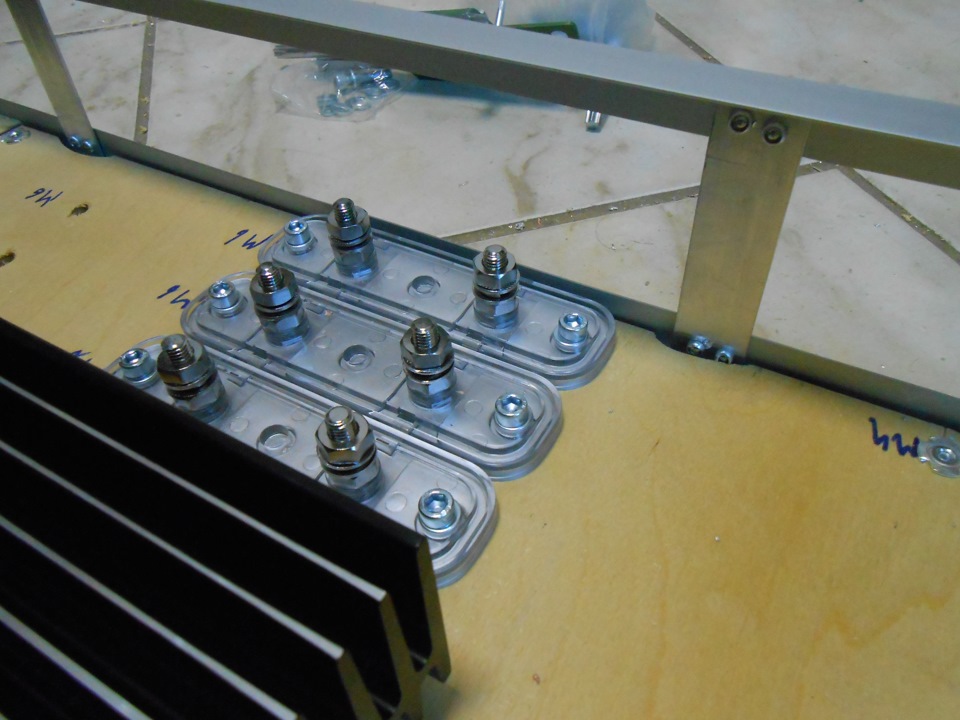

Также прикрутил держатели предохранителей:

какое будет сечение кабеля от шины до дистрюба?
фанера 8 мм. сама фанера к профилю крепиться на болтах, а сам каркас планирую крепить на магнитах или тоже крепить на болт. Хочу конструкцию крепить намертво.
Дистрюб — это и есть медная шина. От аккумулятора до этой шина будет нулевка, минус тоже проброшу (тоже нулевку). От шины до усей — 4Ga скорее всего (это ограничено клеммником усилителя).

Где взял такую медную шину? Профильную трубу (хотя икеевская сумка палит место покупки турбы, Леруа?) Держатели предохранителей заводские или кастом? ANL преды сам возишь или где то заказывал, потому что я когда искал — не нашел у нас.
ЭОСы выглядят массивно! Высота пола какая?
Блин, придется некоторые секреты открыть:
Медную шину дал инженер-энергетик с работы, Профили взял в Леруа, а держатели предохранителей ANL производства Стингер, могу подобные и тебе подогнать))))
