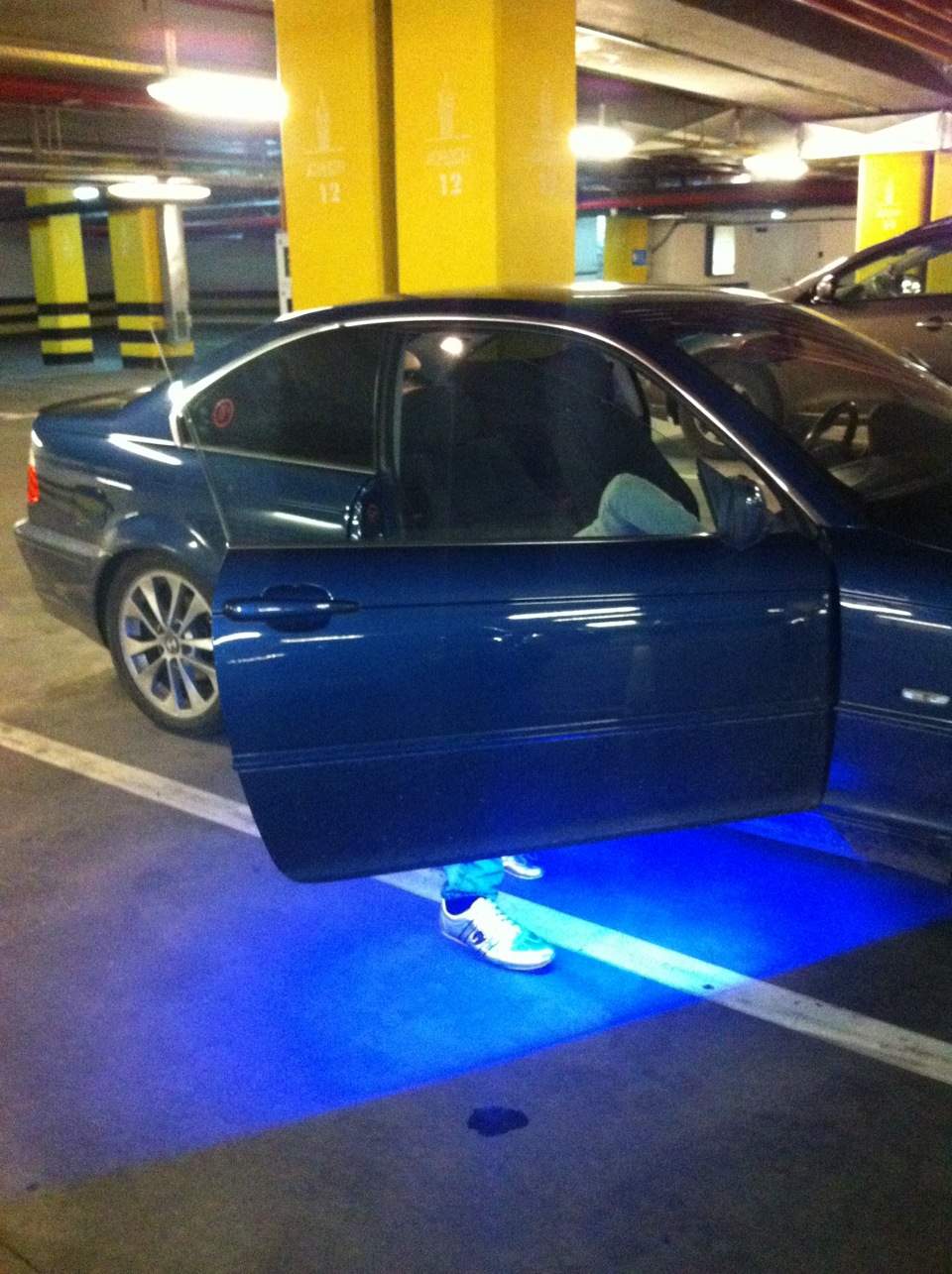

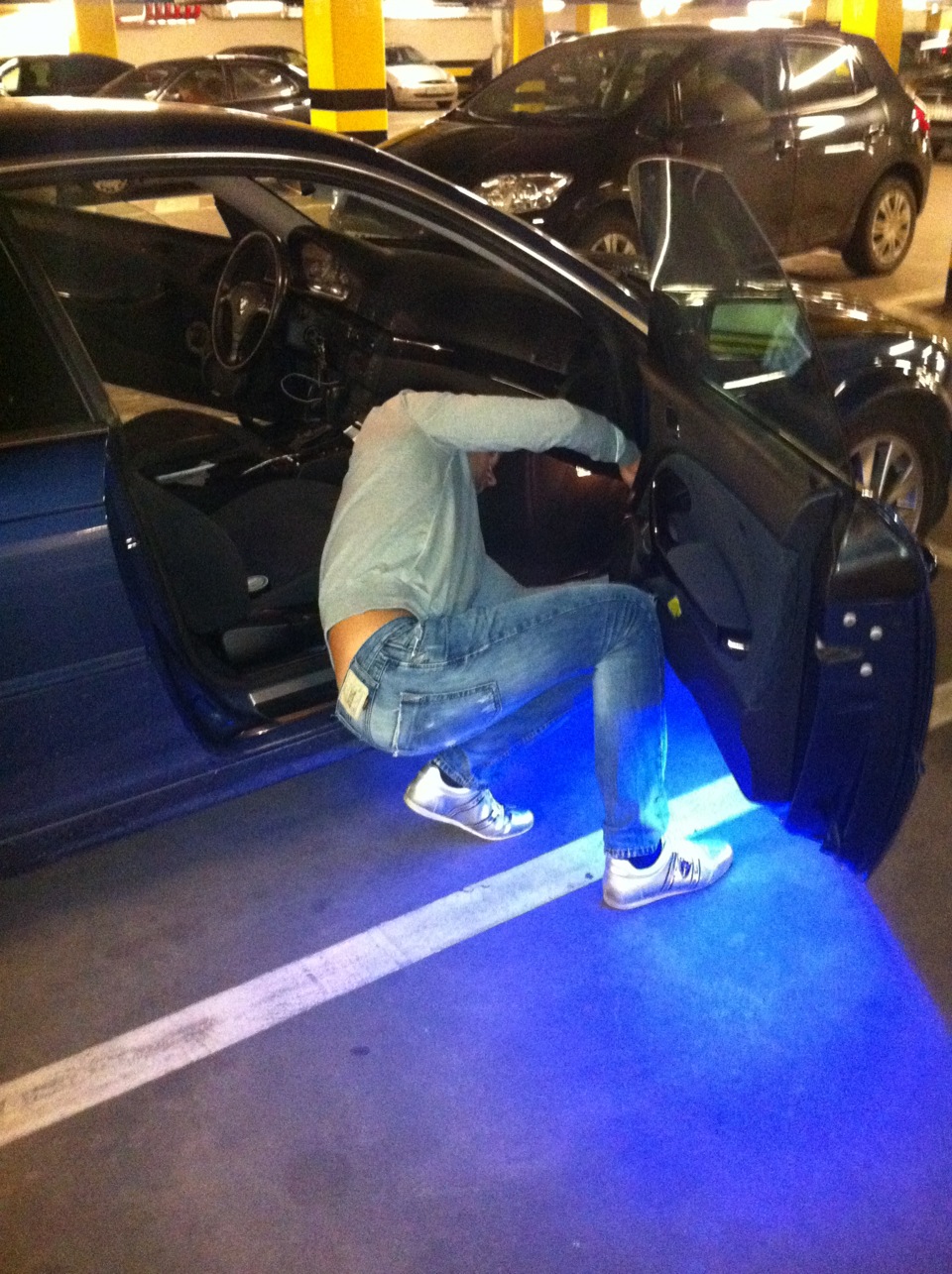

Всем привет, кто читает . Очень давно хотел себе подсветку дверей думал поставить еще на серебристую, были даже куплены белые диоды, но ни как руки и не дошли .
На синюю было решено поставить синие диоды ибо другой цвет не подходит, хотя как говорится на вкус и цвет… в итоге начал вчера искать диоды, но бл. как на зло нигде нет … то не работают, то через неделю, мне эти новости изрядно попортили настроение !Ждать естественно не хотел, надо именно сейчас (руки то чешутся))))) В итоге поехал седня на рынок и взял там 2 м диодов но подороже чем везде .

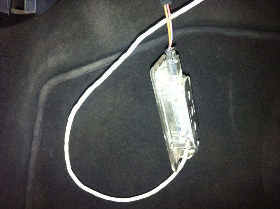

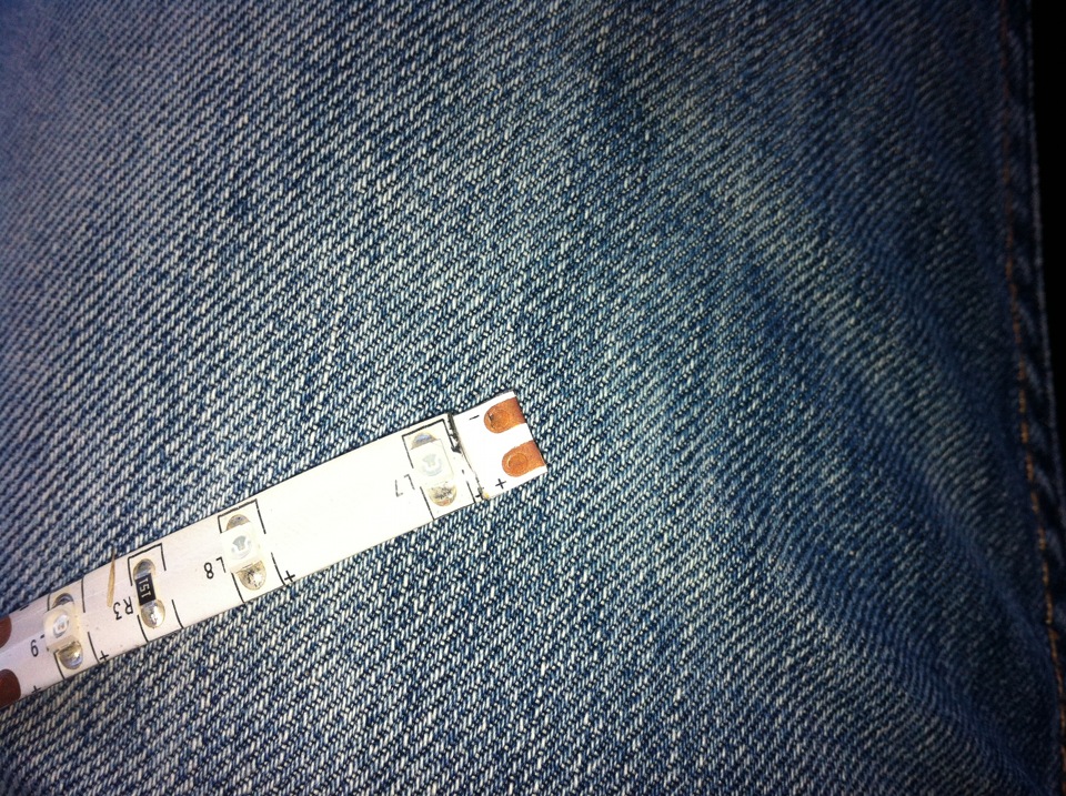

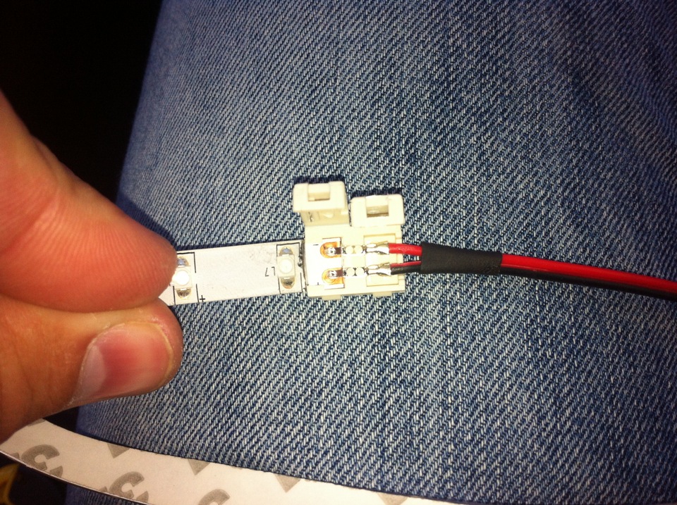

итак что имеем : 2м диодной ленты
2 коннектера (чтоб не паять)
2м провод

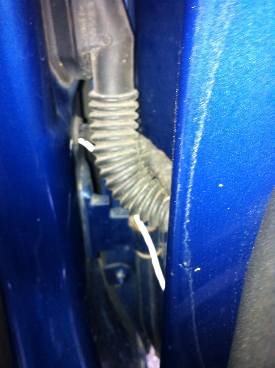

Провод надо только в гофру штатную спрятать, в самом разъеме двери предусмотрено "окно" для подобных тюнингов.

я бы колхозом не назвал, смотрится хорошо, да и функционально, ночью уже меньше шансов в грязь наступить ))))

Да согласен кто то скажет колхоз, но мне пока что нравится! на очереди багажник с музыкой !

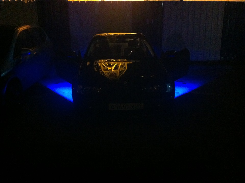

Я тоже себе сделал, все четко светит, только надо теперь конденсаторы поставить в цепь что бы потухали медленно, а не выключались сразу.
они у меня тухнут медленно, вместе с основным светом и паять ничо не надо))))
У меня диод который стоял в двери, гас медленно вместе с основным светом. А после того как ленту поставил, она сразу вырубается…Видимо из-за потребления, все таки больше чем один диод кушает.
кондер тебе в помощь тогда))))
