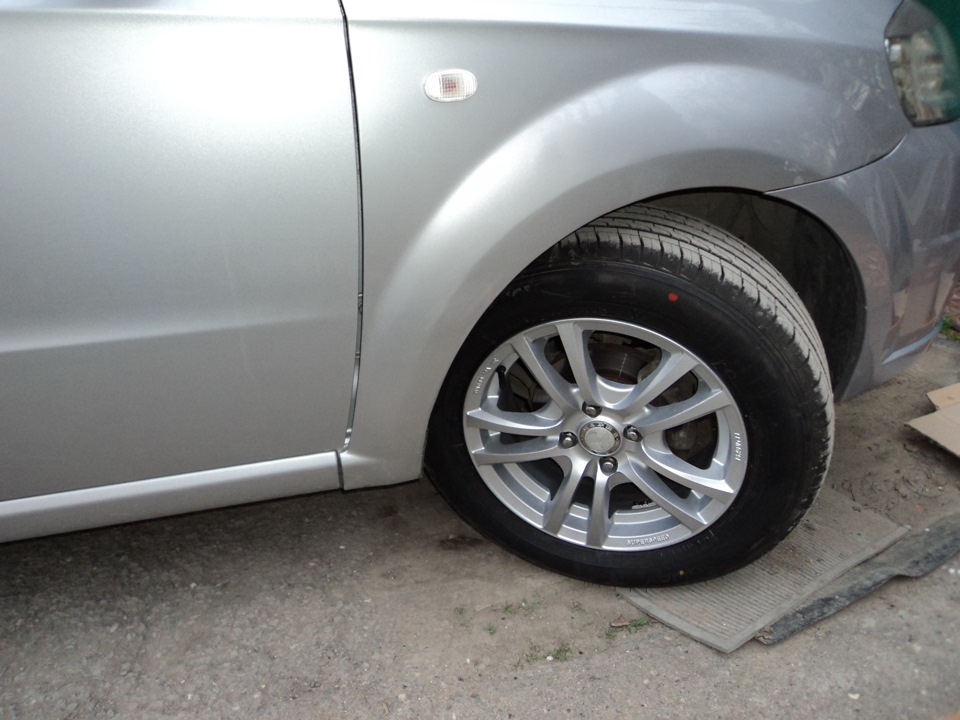

Приветствую гостей и читателей моего б\ж. Сегодня прикупил новую резину, и вроде бы должен радоваться, да вот терзают меня сомнения, а вдруг на диски не оденутся, по размеру не подойдут?..
Так и получилось… Hankook K424 (Optimo ME02) 185/65 R15 88H узкая оказалась по параметру J 6,5. На шиномантаже бы поставили, да вот не захотел экспериментировать… на скорости при входе в поворот может диск разуться… решено было попробовать обменять на другую, ребята у которых брал, оказались одекватными и без проблем поменяли. Взял китайскую Headway HH301 195/65R15, по отзывам не плохая, едится мягко и неровности меньше заметны. Вот только при повороте руля до упора затирать начинает, думаю проставки на передние диски поставить. Не откажусь от советов :)

185 на 6,5 допускается, как минимальная ширина протектора. При чем смело.
Ну как показали себя колеса, трут или нет, и в каких случаях? Не жалели, Вы, что такой большой размер их получился?
Можно на ты :) В принципе стало мягче неровности проезжать, но впереди затирают при проезде через высоких лежачих полицейских, приходилось километров до 20 сбрасывать… крепление пластикового подкрылка к крылу… Зато как на джипе клиренс ;)
195/65/15 высоковато… Вот думаю взять 195/50/15, но с нынешнем курсом чёт меня мало радует перспектива.
Смотри 195/65/15 = 634,5 мм полная высота колеса, а 195/50/15 = 576 мм. Разница почти на 6 сантиметров (58,5 мм), при этом профиль резины получается почти низко-профильная 97,5 мм. Может лучше взять 195/55/15 тогда колесо 595,5 мм и высота резины, при этом, 107 мм, что не мало и соответственно более практично. Кстати стандартное колесо 185/60/14 высотой 577,6 мм. Я думаю что к стандартному размеру можно прибавить еще 30-35 мм., арки у авео не плохо раздуты…

А почему 185/65 R15 узкой посчитал? Во всех калькуляторах 6.5J — верхняя допустимая планка ширины для этих шин.
рискованно… можно на скорости при входе в поворот разуться.
Странно, первый раз о таком слышу. На некоторых новых автомобилях 185/60 R15 с завода идет и ничего страшного.
Да и катаются люди же на разварках с жесткой натяжкой резины, и норм вроде бы…
так на разварки ставят низкопрофильную
У меня на 7ж дисках 185 55 15, шиномонтажники ослы какието. а 195 65 15 ето много для авео

не налезла на литой диск, точнее уже оказалась… пришлось поменять на китайскую ХЭДВЕЙ 195/65/15 машина поднялась, ехать стало мягче:), но впереди затирает на поворотах…
Поставил 195/60/15 — затирает. Заменил на 195/55/15 и все ок. Золотая середина.

У меня 185/60 R15, вообще никаких проблем, на кочках ни разу нигде не теранулось, еще и запас есть, да и как-то повыше стала. Катаюсь второй сезон, летняя.
Когда ее брал, ребята предлагали взять на 65, говорили, что влезет на ура, но чот я испугался тогда и взял, шоб наверняка.
Так, что, думаю зря переживаешь.

конечно мягче, на 55тых колёсах диск можно дегко угробить по нашим ямам и клиренс сразу намного меньше становится, для примера возьми в магазине колесо на 55 и 60 и поставь их рядом, сразу увидишь разницу!
Ничего не задевает ? Арки и при полном повороте колеса как ? Все хорошо? Значит это самый нормальный размер 60й
нет ничего не задевает, некоторые даже на 65 ставят!
Но у меня усиленные опоры стоек!
а на обычных стойках значит задевать будет?
по идее нет! я просто уточнил .
