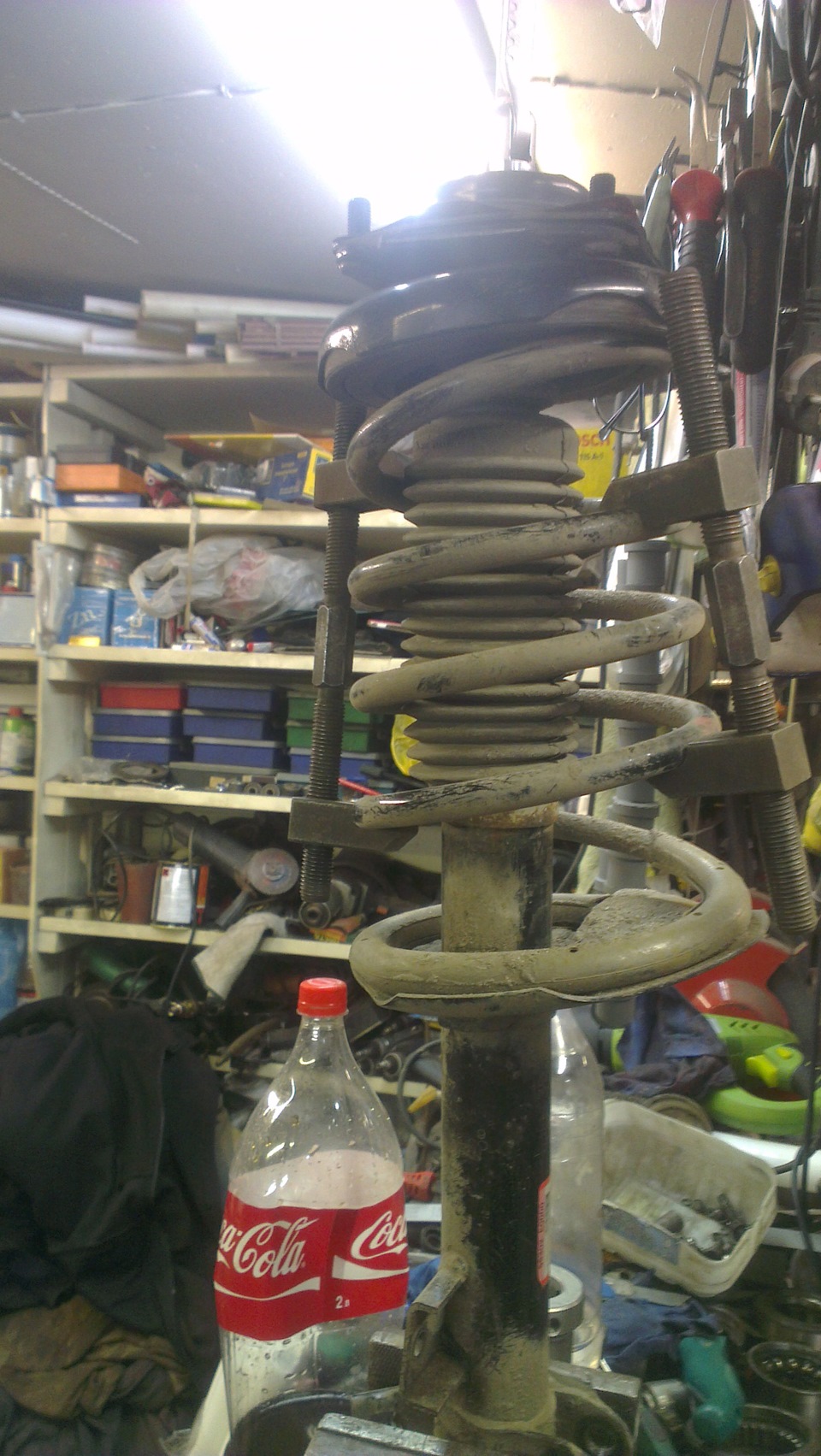

Так как потекла правая задняя стойка, прикупил себе новенькие KYB
Меняются стойки не сложно.Поднимаем машину, снимаем колесо и перед нами предстает вот такая картина, раскручиваем болты (показаны красной стрелкой) и скобу держащую тормозной шланг.Ну вот снизу мы стойку освободили
Сверху снимаем пластиковую накладку .Дальше я ослабил гайку штока стойки (зеленая стрела)и после начал откручивать три гайки (красные стрелки) .Здесь вам понадобиться второй человек чтоб он держал стойку со стороны колеса.Да и при сборке стойки зеленая точка на стойке должна быть сзади (показано желтой стрелкой)
Ну теперь зажимаем стойку и разбираем ее .Стягиваем пружину и откручиваем шток стойки.
Дальше собираем стойку в обратном порядке!
P.S.Стойка потекла из-за рваного пыльника ):, поэтому они были тоже заменены на новые .Да и слевой стороны не открутилась "КОСТОЧКА" .Оказалось сорвана резьба, причем не мною а "МАСТЕРАМИ" из Мэйджора где я брал машину .Благо у меня лежал новый комплект, купленный для замены, но не понадобился так как их поменяли в Мэйджоре.Да и заодно еще раз смазал направляющие суппорта и поменял пыльники.
