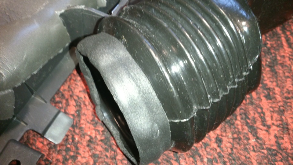

Из того, что я прочитал про нексии в интернете можно сделать один вывод:
"В N150 гораздо холоднее чем в N100".
И похоже я знаю почему. Смотрим фото:

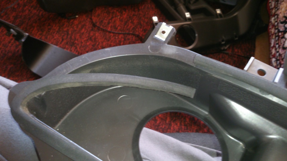

И это только самый яркий пример. Воздуховоды вставляются друг в дружку неплотно, зазоры от 2 до 6 мм. Ну, а когда теплый воздух в основном обогревает пространство под панелью немудрено, что в салоне холодно.
Дополнение от diavolo-o "Так-же идет подсос холодного воздуха. Внизу между отделениями печки нужно уплотнять"
Давайте свои дополнения. Собирать буду.

Дело не только в этом, а еще и втом что идет подсос холодного воздуха. Внизу между отделениями печки нужно уплотнять. Даже тупо руку прикладываешь зимой и там ветерок из холодного воздуха
На своей не замечал этого. Сейчас добавлю в сообщение. :)
У тебя же н100) незнаю конечно с чем связано такое резкое ухудшение сборки печки на новых нексиях
Не знаю как с печкой, но при покупке торпеды понажимал на кнопочки и сразу понял, что что-то не то. Оказалось все кнопочки сделаны в России. Если и печка теперь в России сделана, то не удивительно, что все не герметично.
Ну тоогда какие вопросы к качеству)
