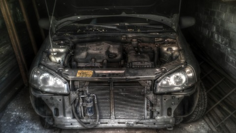

Изначально целью было поставить экономично-динамичную)) прошивку, т. к. были ошибки (1135, 0135, 0134) и расход 12л.
Предыдущий хозяин поставил паук с одним датчиком кислорода. Этот датчик был подключён ко второму датчику, который стоит после катализатора (перепутал).
Воткнули датчик который стоит до катализатора в свой разъём, часть ошибок осталась. Стали шить блок (Bosch М7.9.7+) под ЕВРО2, а он не шьётся — выскакивает ошибка. Тогда было предложено оставить стоковую прошивку под ЕВРО3, но установить в систему второй датчик или искать других «мастеров». Сразу подумал, что новые «мастера» могут сказать покупать новый блок, а он стоит 6 т. р., да ещё и за программу…Решил поставить второй датчик. Ошибок пока нет и расход стал 9л. Но пока всё же есть вопрос, а стоит ли шиться…
