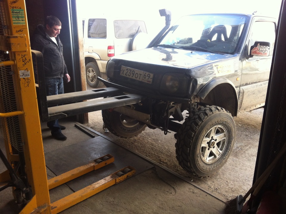

Не прошло и полгода как со второй попытки пришли нужные диски.

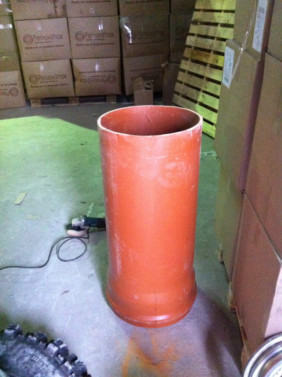

Тут же была приобретена канализационная труба и все собрано воедино.

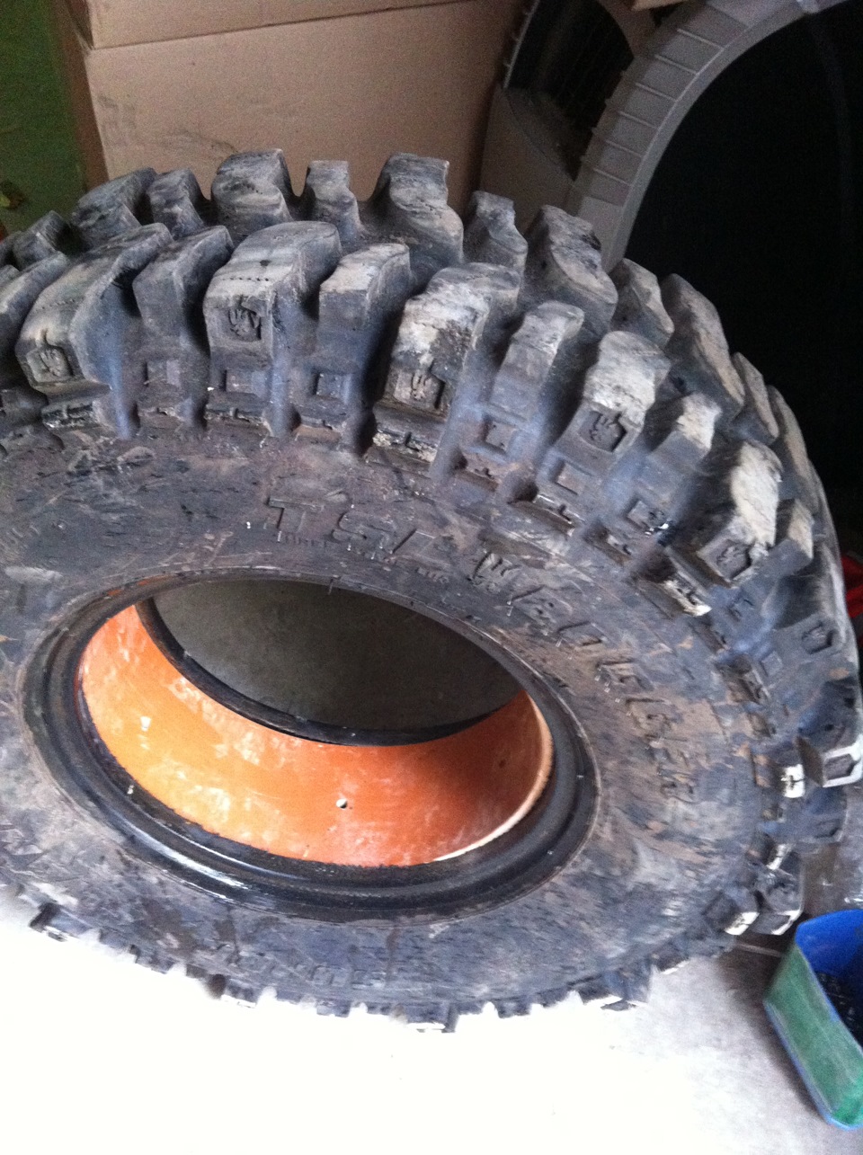

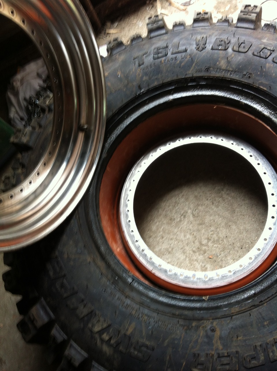

Трубу разрезал шириной 15,5 см. Боггер как не мерил толщина борта не меньше 20мм.
вставил трубу половинки не сходятся уже диск начал гнуться. Отрезал 140 мм, все с натягом вошло.

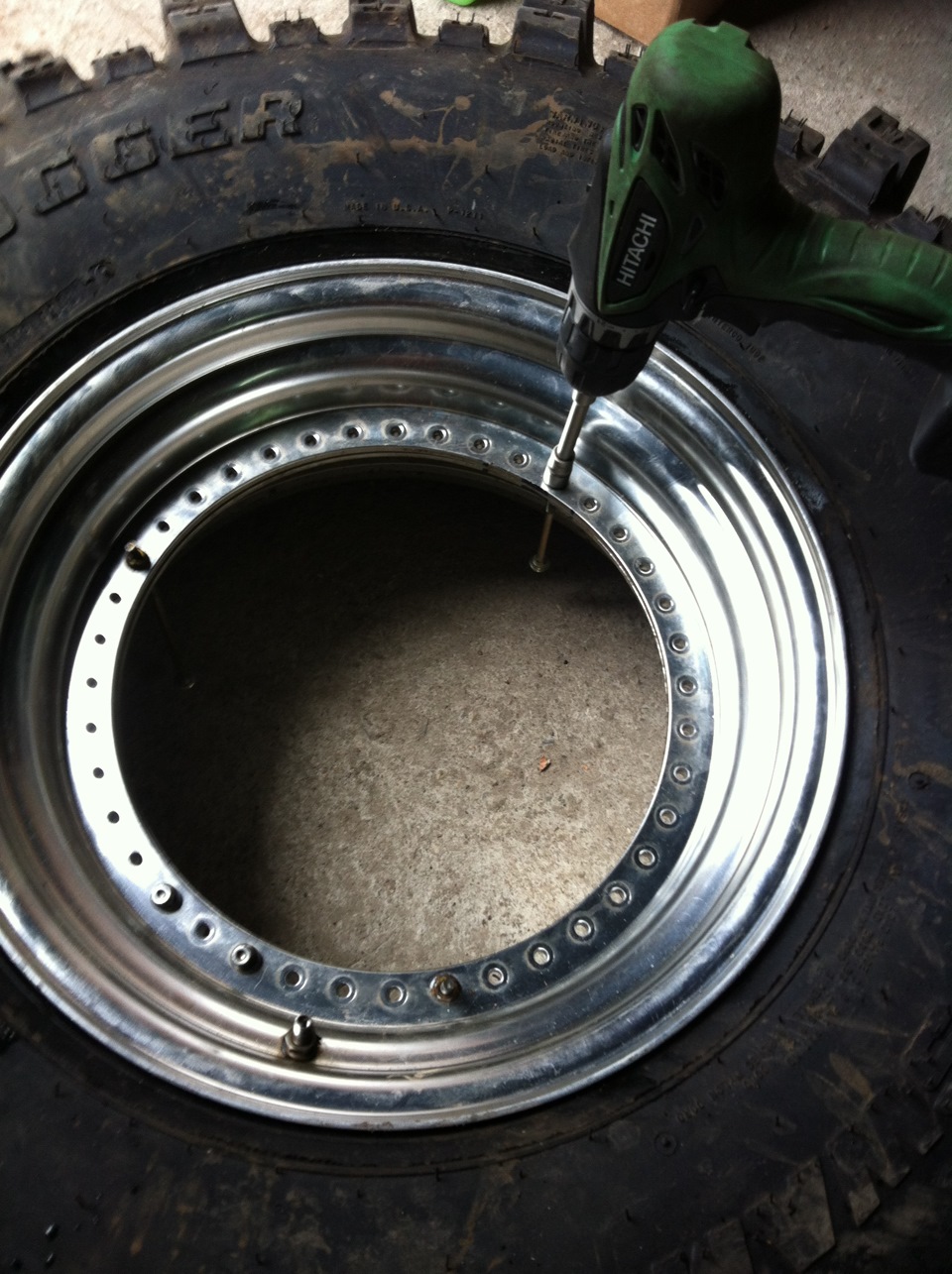

В каждой трубе ~10 дырок сверлом на 10 мм.
Половинки диски обезжириваем наносим герметик и стягиваем тремя болтами на 6.

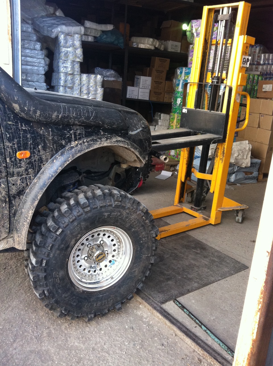

Все собрано и теперь в "шиномантаж"
Разрешился вопрос о дисках на 15" и суппортов от гольфа. УУРРАА все уместилось

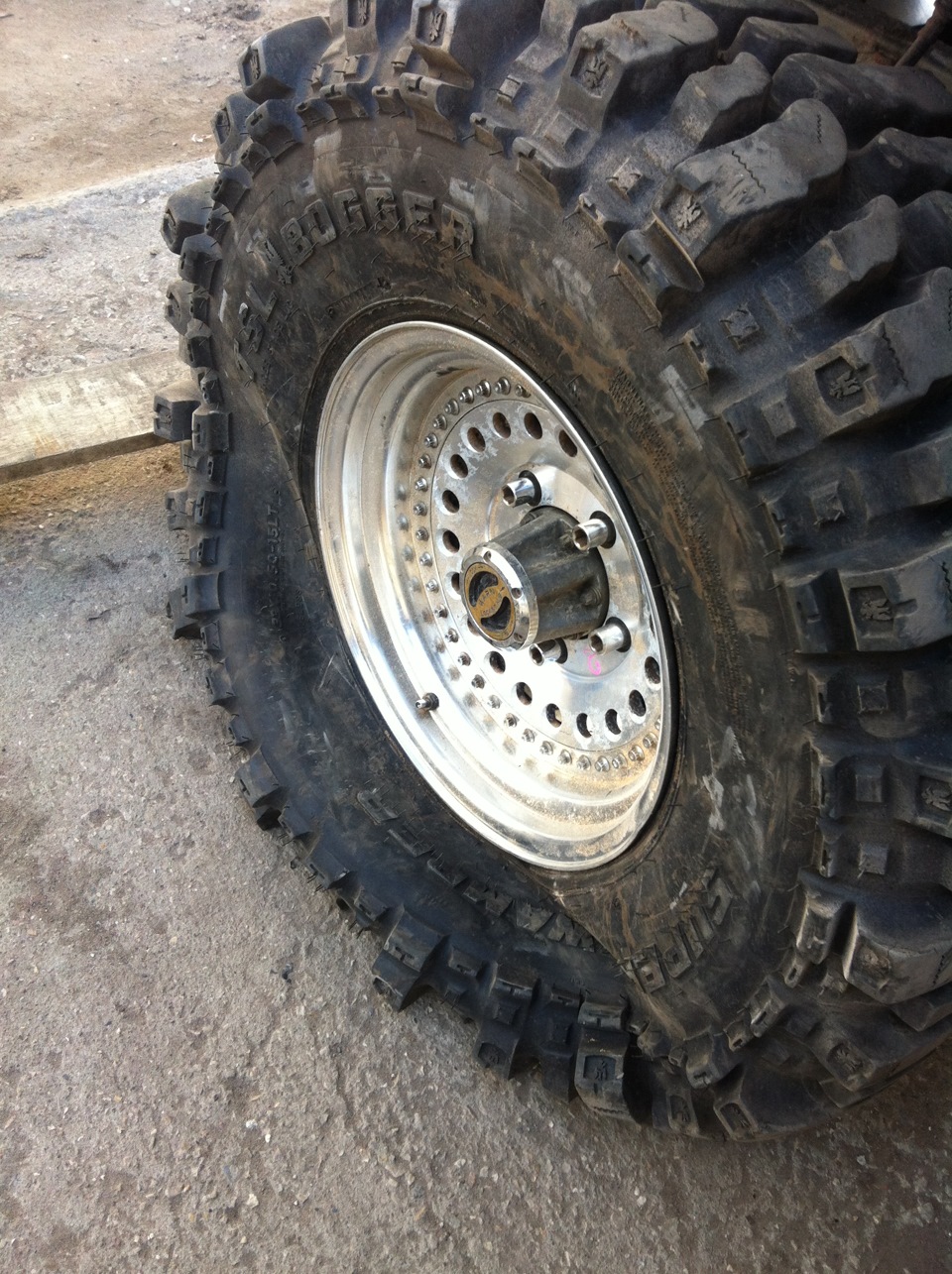

При развороте без ниппелей ни каких намеков на разбортировку.

Подскажи по пластиковой трубе. Какой диаметр ? Может номер трубы ?
Труба канализационная оранжевая, диаметр 400мм длинна 120см толщина 9,8мм

Крутяк! Напиши параметры диска.
Ширина 7 вылет -12, остальное стандартно для джимника
ты вставку прям так запихнул? не распиливая ?
в этом может быть большая засада, имей в виду.
Например у меня не распиленная труба не надевалась на диск вообще — она должна садиться вплоть до обода, а цельная — через хамп не проходит. если ее распилить с замком, то она садиться до обода. это позволяет более плотно прижать боковину к ободу.
В том варианте что ты собрал (судя по всему) разбортировки не будет, но боковина будет отходить немножко от обода — будет набиваться грязь и колеса будут травить. Потестируй на асфальте для проверки
Похоже диски отличаются, у меня труба при хорошем нажатии ( пол моего веса ) садилась на диск в плоть до обода.
круто! таких не встречал. я на трех вариантах дисков проверял.
