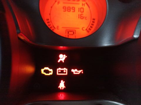

Дело было так… лазил под седеньем и случайно разъединил разъем подушки, и после этого замигал значек неисправности айрбага… был в отчаянии, но где-то нашел инфу по сбросу ошибки…
То что нашел пытался делать несколько раз… но не сработало… Получилось сделать с некоторыми дополнениями…
Последовательность действий:
1. Вставляем ключ в зажигание.
2. Нажимаем педаль тормоза. Держать педаль тормоза нажатой до окончания процедуры! 3. Поворачиваем в положение зажигание 3 позиция ключа. (когда загораюся все лампочки)
4. Ждем когда закончит гореть значек айрбэга. (начинает моргать)
5. Не позднее 1 секунды после этого выключаем зажигание на 2 позицию ключа
6. Ждем 3 секунды.
7. пункты 3-6 надо сделать еще 3 раза.
После всего этого завел машину… а она вошла в режим самодиагностики подушек. Если ошибок не найдено, то лампа будет мигать с длинными интервалами. Глушим и еще раз заводим…
Ошибка стерта.
