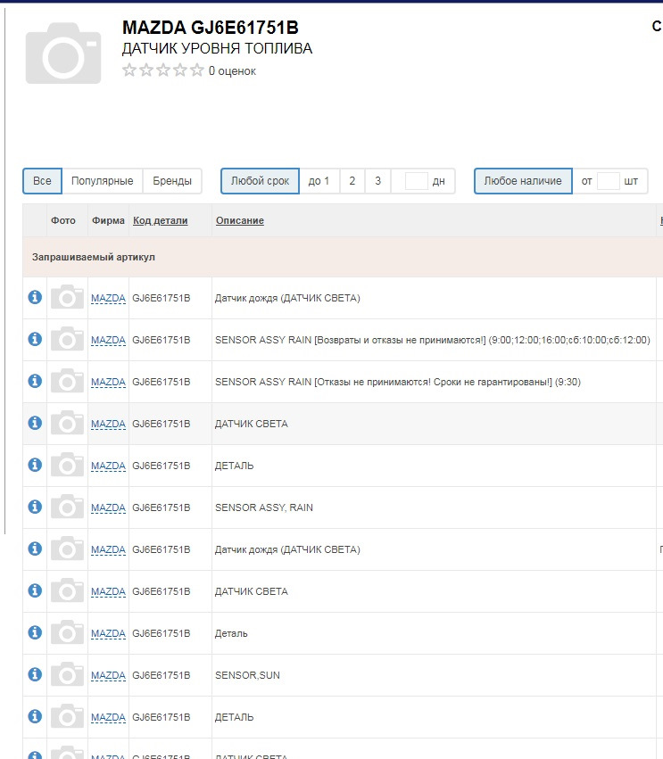

Как то делал диагностику и она выявила что неисправен датчик солнечной активности, который находится в центре панели за обдувом лобового стекла.
Вот что сказала диагностика Код ошибки В1261- Короткое замыкание на массу в цепи датчика солнечного нагревания .
Как оказалось этих датчиков не очень много в продаже, но его всё таки привезли. Да и цена меня убила, 1110руб. Я в шоке…))) Хотя климат и без него работает, но хочется что бы всё было как положено…

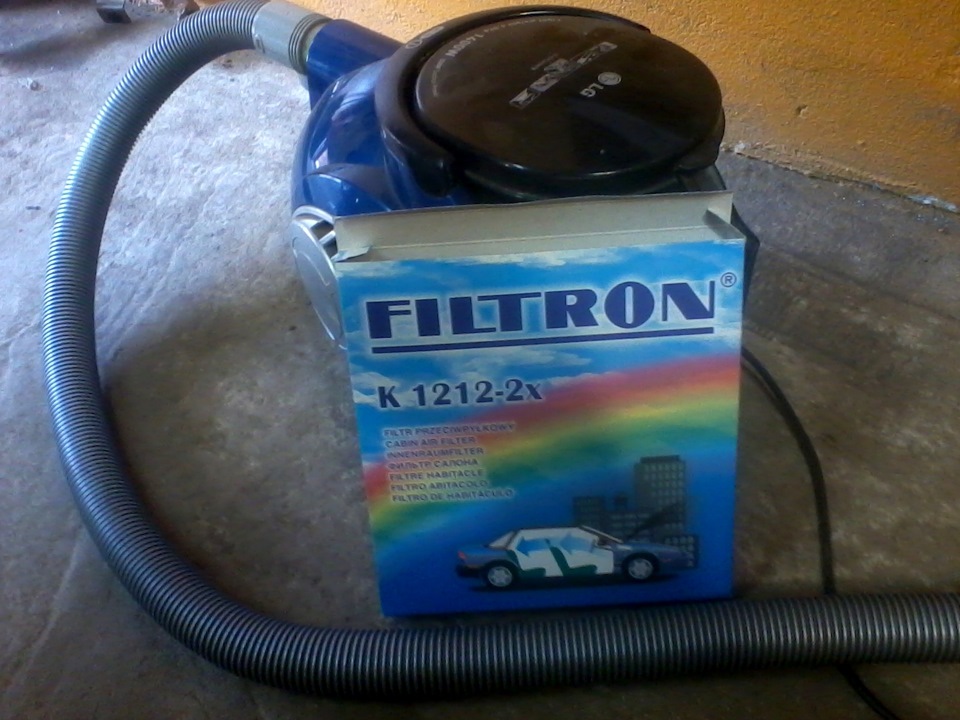

Дальше замена воздушного фильтра который я не менял как полтора года. Как менять расписывать не буду думаю все в курсе, но вот что сделал этот раз при его замене. Когда вытащил фильтр, помимо того как фильтр был сам забит пылью и листвой, еще на самом радиаторе была листва или грязь какая то и т.д. Взял кисточку и всё аккуратно там смел с сот радиатора, а потом всё убрал пылесосом.
Теперь дышим чистым воздухом без пыли…

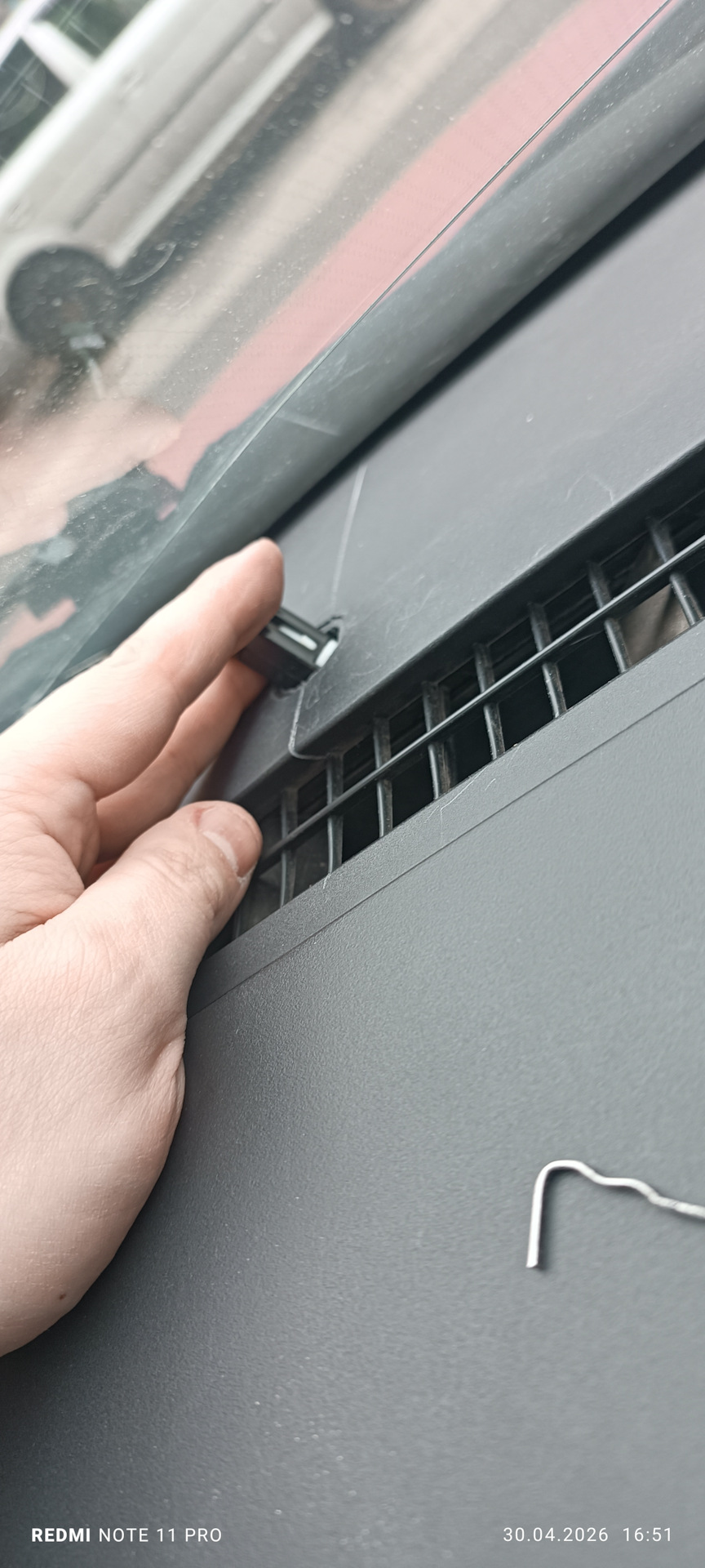

У меня разъем от датчика провалился, уже неделю не могу достать его…
Такая же беда. Ещё год назад. Вот сегодня наконец-то кое как достал. Было сложно. Но с помощью невидимки. Есть такая шпилька заколка в женских делах. Я уже думал плюнуть и скидывать торпеду. Жопа ноги и спина затекли безумно)))) ужас ковыряться 1.5 часа. Но я доволен. Схема такая. Делаем крючок на конце и пытаемся разъем поставить вертикально к дырке. Я потом ещё мизинцем поправлял. Весь покотсался. А дальше самое сложное надо мизинцем прижать разъем в сторону воздуховода и крючком зацепиться за белую фишку. Ну а потом вытащить наверх. Я кстати ещё думал пропилить окно за центральным воздуховодом. А потом запаять все обратно.

По номеру датчика бьётся датчик топлива
на упаковке всё написано. а что сейчас не знаю.
Сейчас это датчик топлива))
Это датчик света, все пробивается как положенно! Там просто в заголовке опечатка
