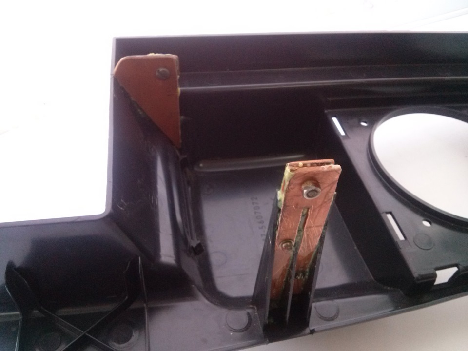

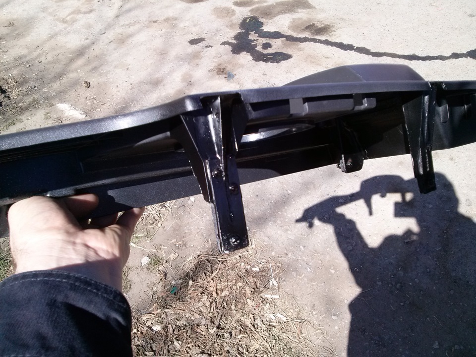

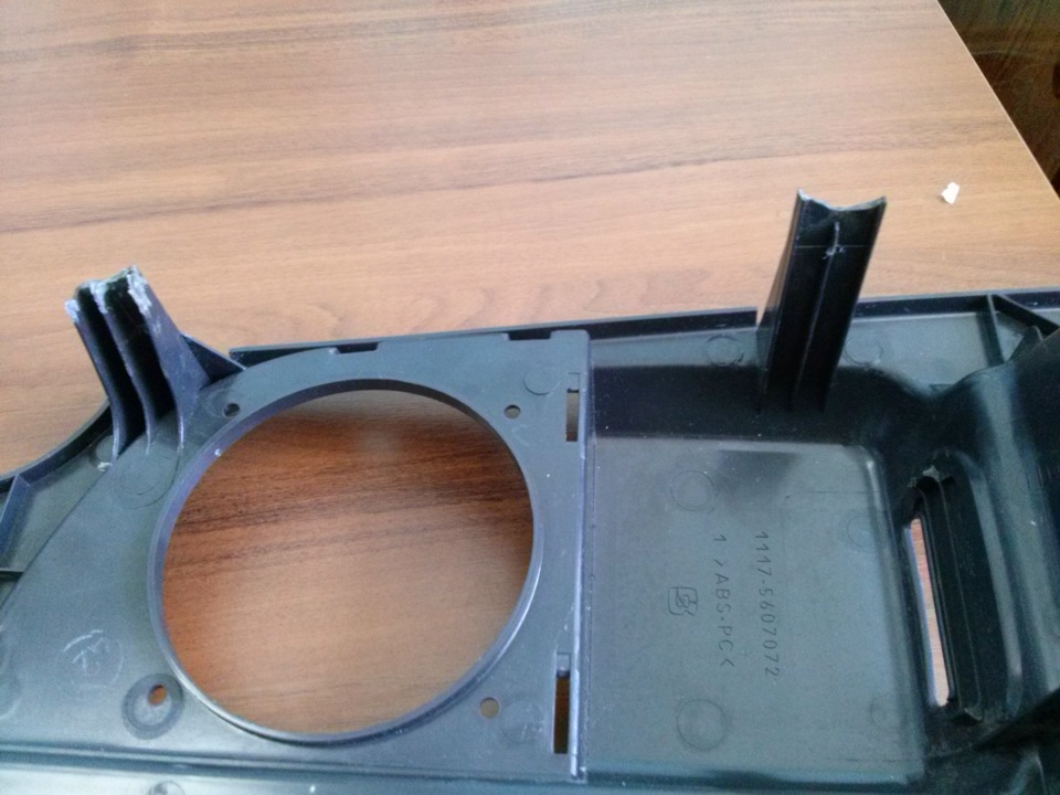

Машина мне при покупке досталась со сломанными креплениями боковинок задней полки.
В сломанном состоянии боковинки скрипели, болтались и в конце концов были сняты. С ними до лучших времен была отправлена на хранение и полка с задними колонками.

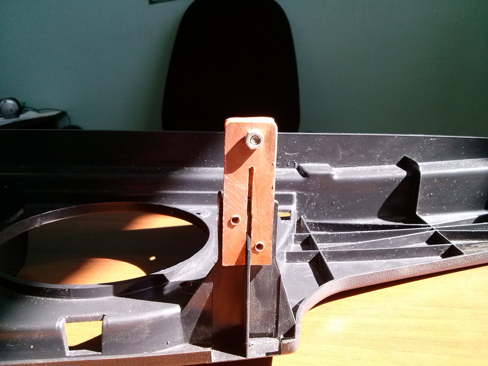

Больше года пытался найти или заказать акустическую полку для ВАЗ 1117. На всё есть, кроме универсала. Поняв что это гиблое дело, решил хотя бы восстановить пластиковые боковинки. Напилил полосок из текстолита (или подобного). Насверлил дырок, всё промазал клеем, и стянул на обломанных креплениях.

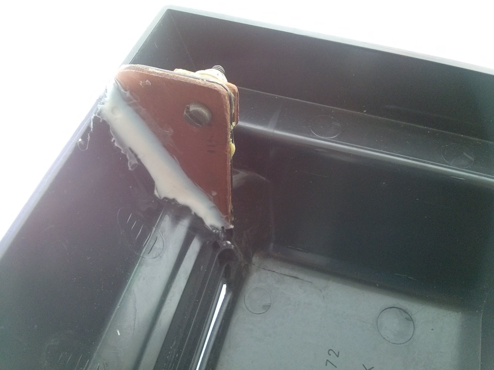

А так же усилил треснувшие ушки в виде треугольников.

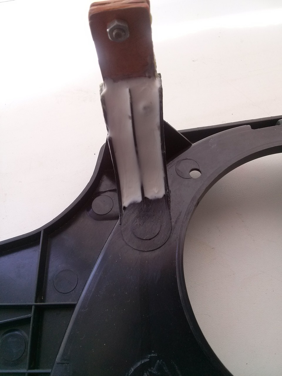

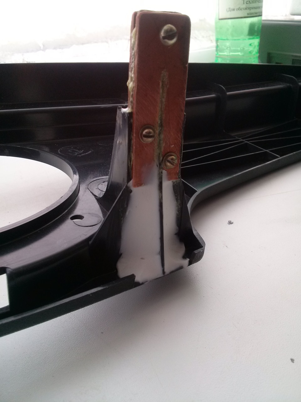

Для большей уверенности, залил пустоты чем то типа жидких гвоздей.

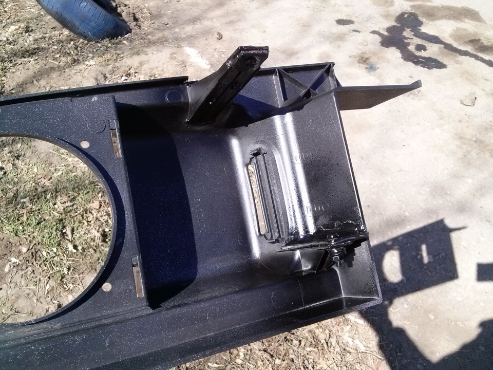

Потом загрунтовал и пшикнул черной матовой краской. Сильно не старался, потому как жива еще идея найти деревянную акустическую полку.
Потом где нужно и можно проклеил полосками битопласта и прикрутил на родные места. Сфотографировать уже не получилось, так как руки были липкими и грязными. Осталось восстановить шнурки поднимающие полку))

Такой там пластик встремный, если ударить молотком мне кажется он как стекло рассыпится))) тоже эти крепления сейчас делаю

так то классно, только на долго ли?! а так суперски. но все таки может имеет смысл стекловолокном поиграться?!
Я думаю надолго. Поломка была явно сделана например по неосторожности. Сама вряд ли бы сломалась. И всё же если сломается, хочу найти деревянную.

а я взял фанеру и соединил ей передний и задний кронштейн, и получилось что боковина лежит на жестком лите фанеры.
