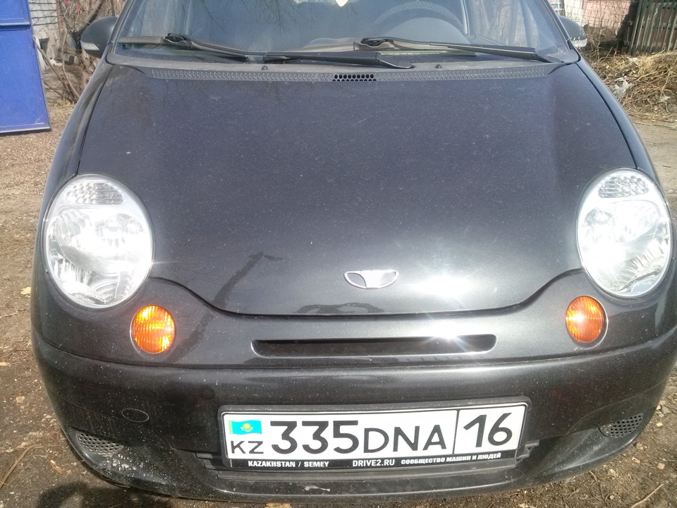

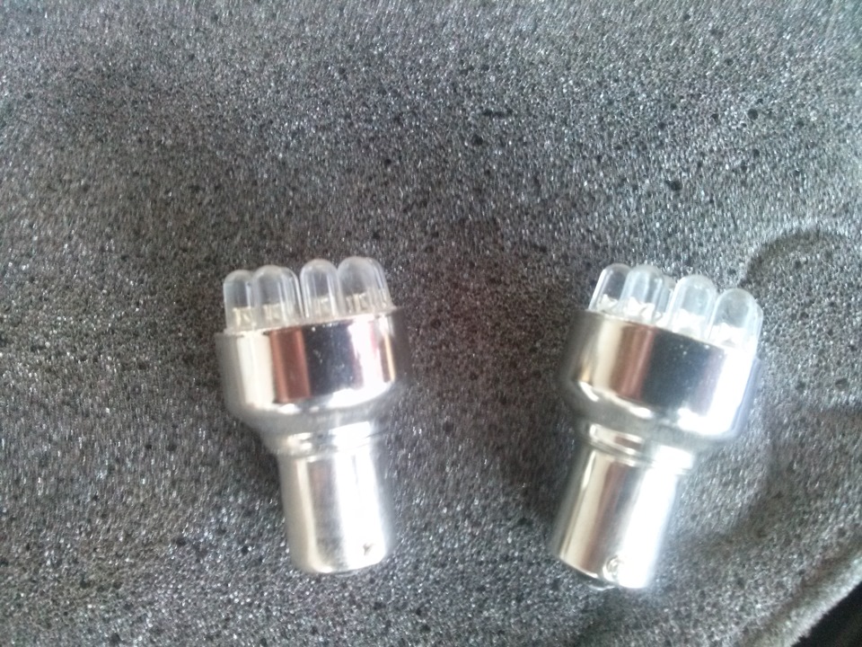

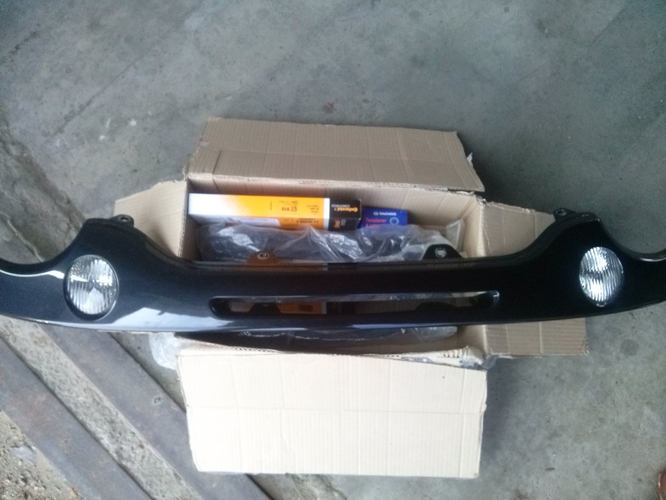

Выходные не проходят в пустую, вот и сегодня, установил повторители DEPO и заменил уплотнитель задней двери (был оторван и часть торчала на улицу).
Итак, к повторителям были куплены диоды, с виду — белые, а светят ЖЕЛТЫМ.
Приступим к работе, для начала, необходимо запечатлеть момент смены "желтков"

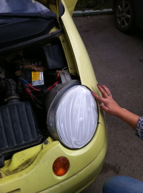

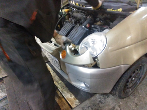

а теперь, открутив 4 болта, снимаем переднюю накладку, аккуратно тянем на себя, чтобы вытащить с креплений. Процесс смены "желтков" не делал. Есть только уже готовый результат —

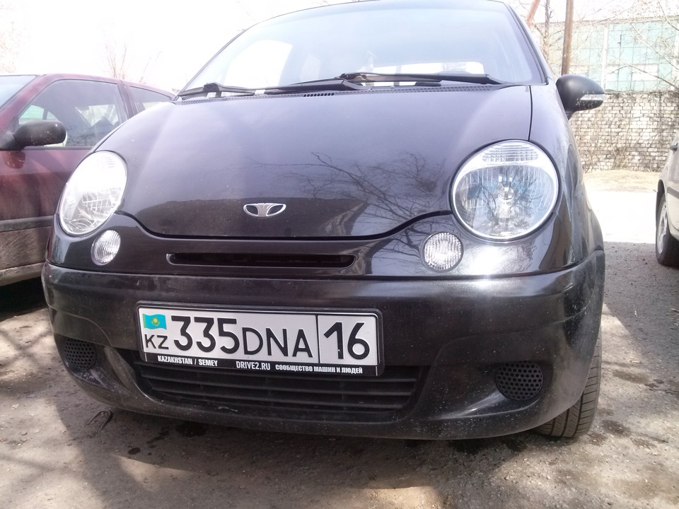

а это уже на авто —
Но теперь, есть небольшой нюанс, когда ставим лампочку диода вместо обычной, то работа повторителей, будет выглядеть вот так —

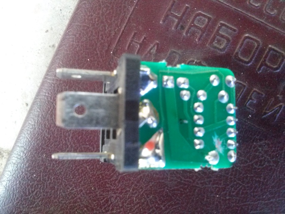

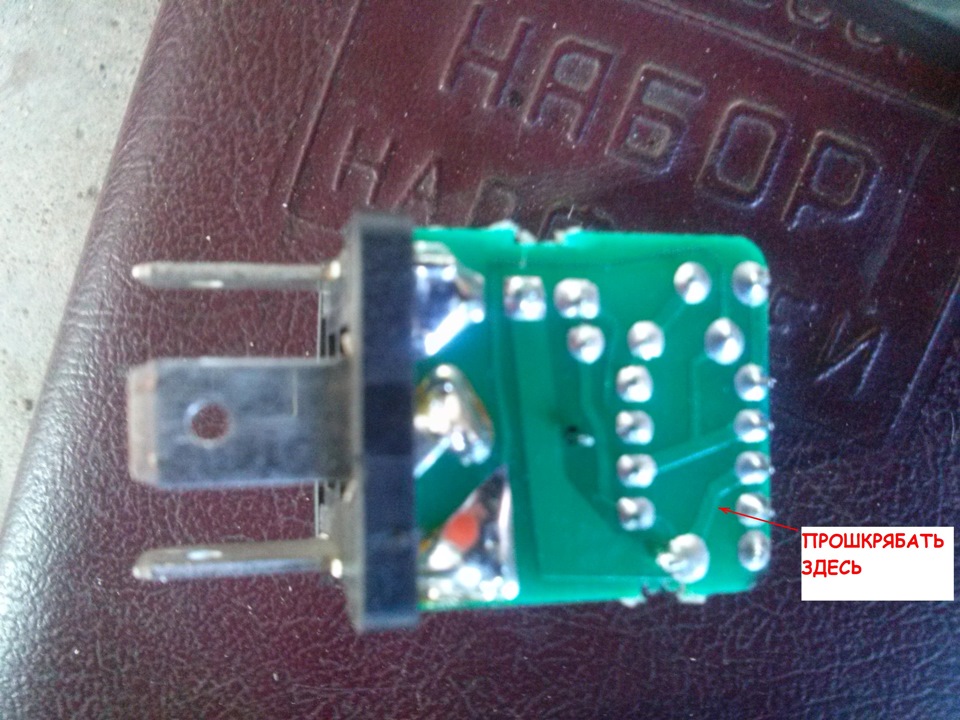

Для того, чтобы его утихомирить и вернуть в нормальное состояние, потребуется снять реле поворотов (под номером — 96914219), которое находится под панелью, со стороны водителя. И разобрать, вот так —
На этом фото, показано где доработать —

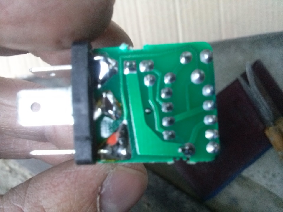

Собственно, после доработки, должно получится вот так —
Теперь собираем всё на место и радуемся, нормальной работой повторителей

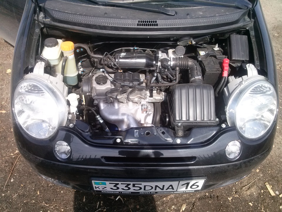

И напоследок, еще одно, финальное фото —

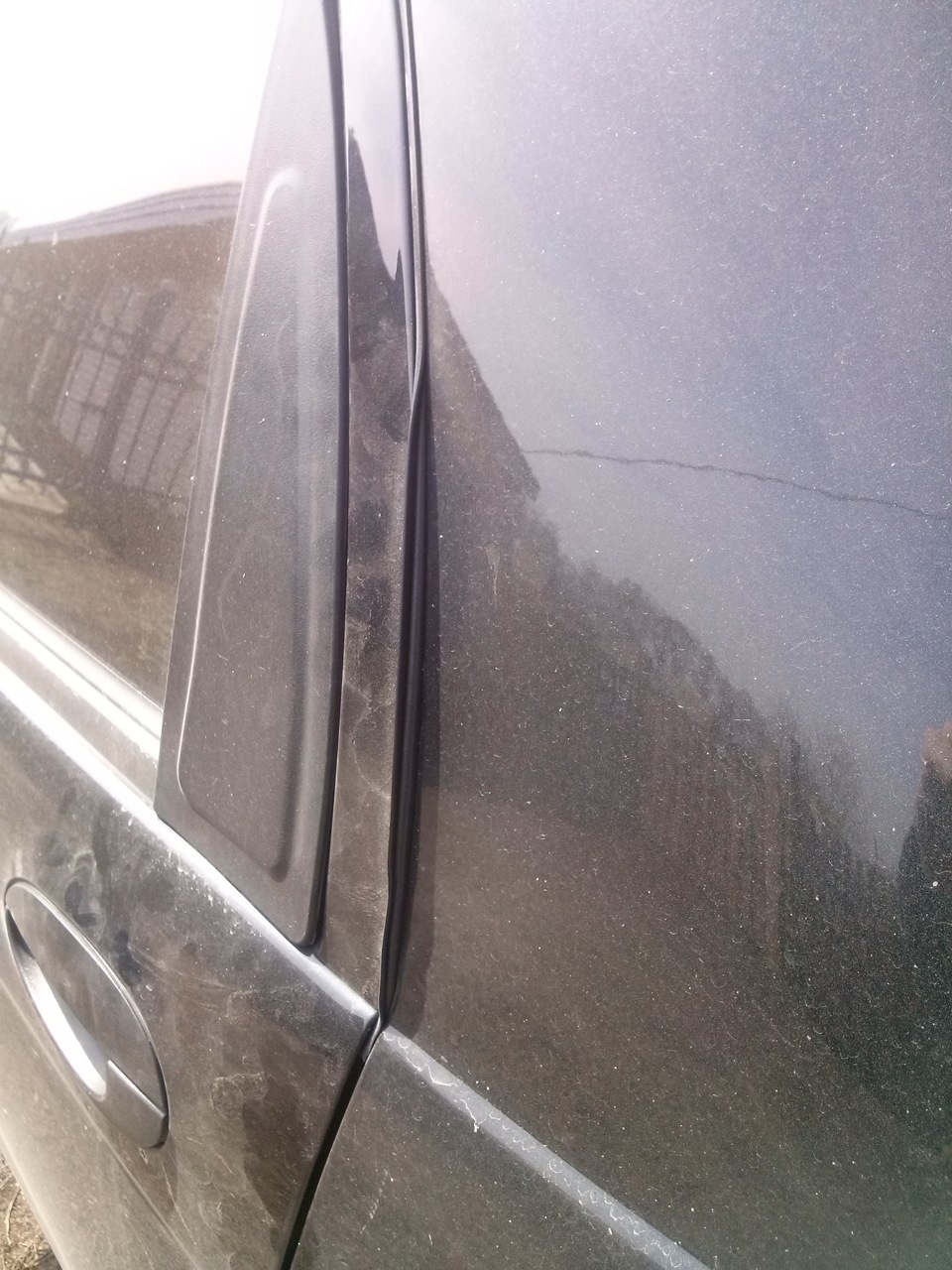

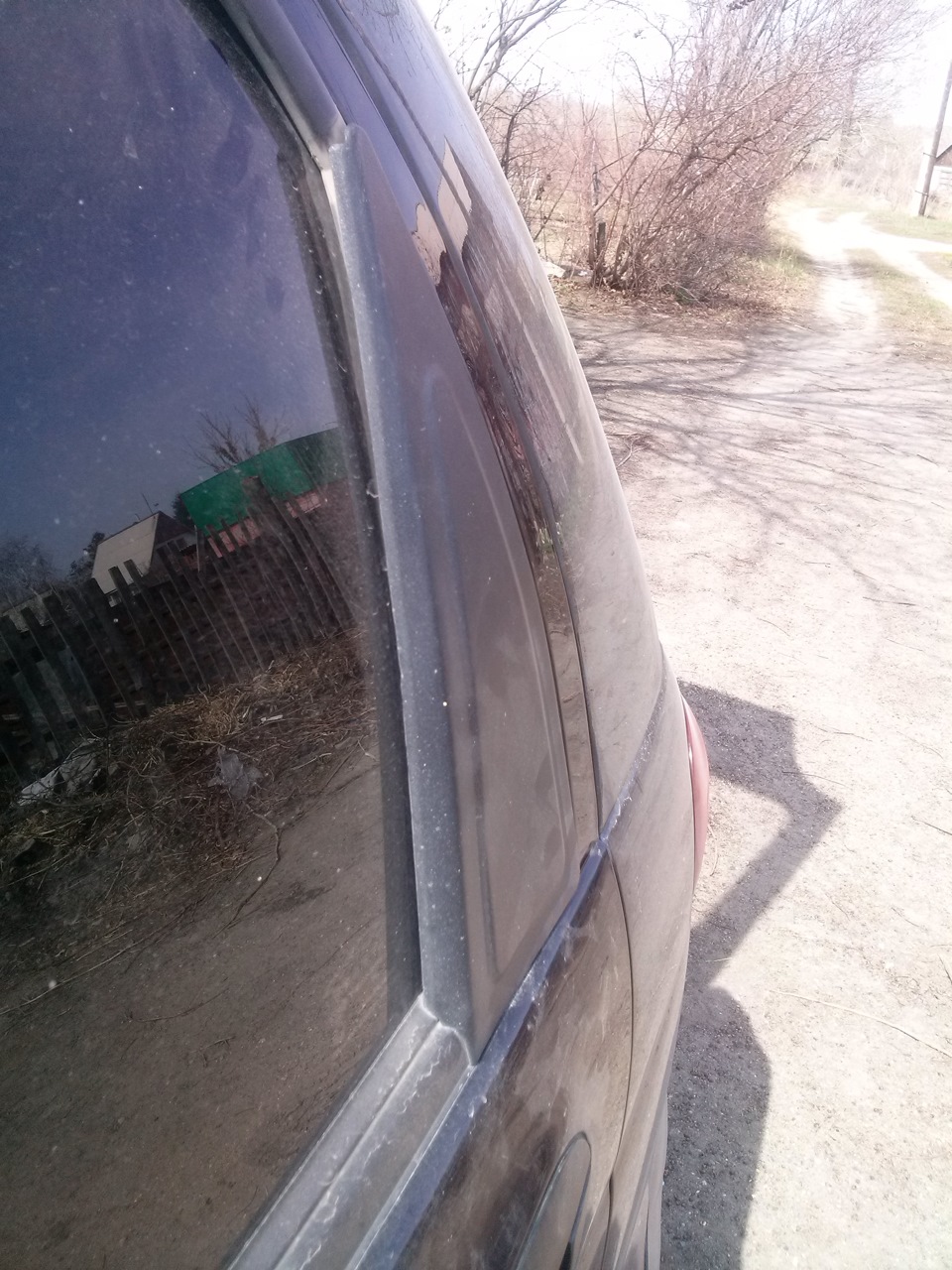

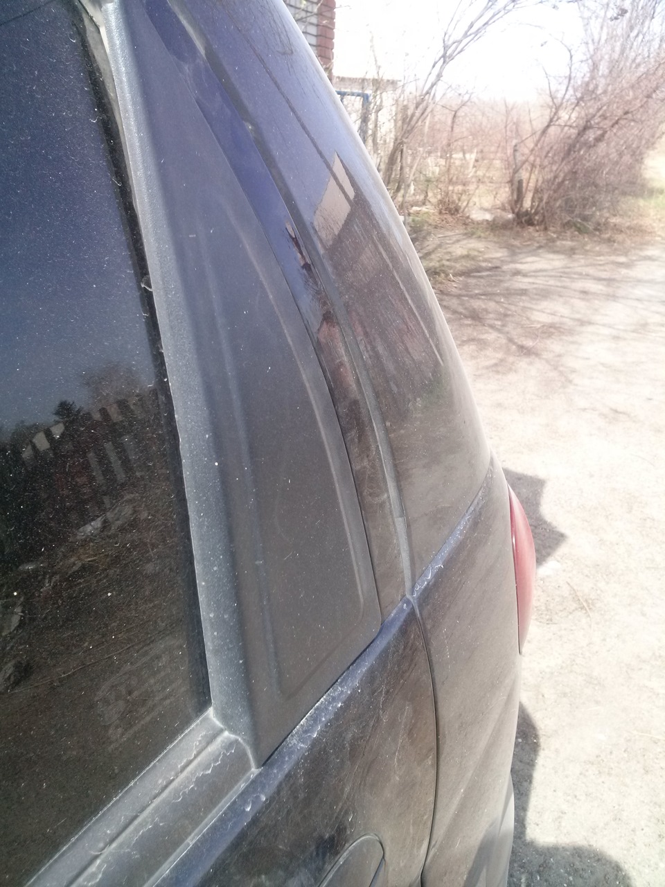

А теперь, что касается уплотнителя, заметил что на многих Матизах такая проблема, мой не стал исключением, поэтому:
так было —

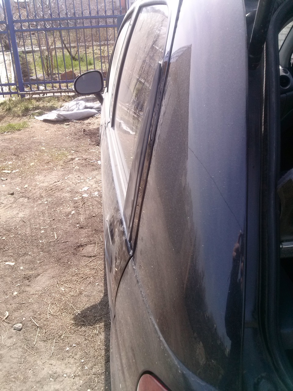

Описывать особо нечего, снял старый, установил новый и всё.
так стало —

Саня спасибо за инфу. а то я тут уже тазиковое реле взял, решил вбить реле стоковое и бац твоя статья :)))
Ну ты блин даёшь!)))
Кстати, сейчас на них есть реле уже подготовленное под светодиодные повторители и встаёт без всяких переделок. (у меня сейчас оно стоит).
да пипец))) я да же дорожку не с первого раза стер))) рукопоп я)))

То же уплотнитель выпирает, на том же самом месте! Закажу на exist.ru позже и заменю!
У многих такая беда походу)
я тоже хотела такие белые поворотники, а откуда купили или заказали?
motorshop.kz, а номера деталей здесь www.drive2.ru/l/3417438/
у меня тоже торчит уплотнитель, но я по этому поводу вообще голову не грею
у меня с покупки тоже торчал, он садится в паз по обеим сторонам, заправил отверткой и больше он меня не беспокоил
у меня он был порван, вот поэтому и заменил
C клипсами был?
да, всё как положено.
А можно номер узнать? Где покупалось?
DAEWOO — 96610319 — Уплотнитель задней двери левый, запись есть в БЖ, там и фото уплотнителя есть. А покупалось всё это на motorshop.kz

Быстрое мигание поворотника сообщает что какая то из ламп перегорела- что бы вовремя увидеть и устранить причину… А после переделки реле лишаемся такой возможности=(
а как по другому?
Либо реле для светодиодов купить, либо в наглую бросить параллельно сопротивление.
