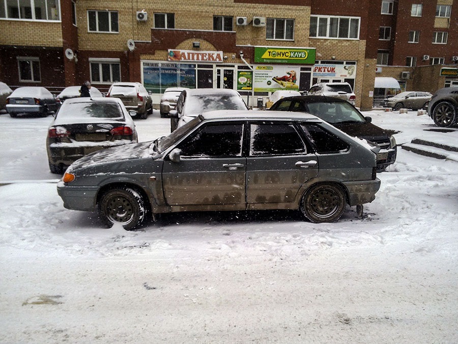

В первых числах марта сменил зимние колеса на летние, и не долго радовался сырому асфальту. Через пару дней выпал повторно снег и пролежал до первых чисел апреля.

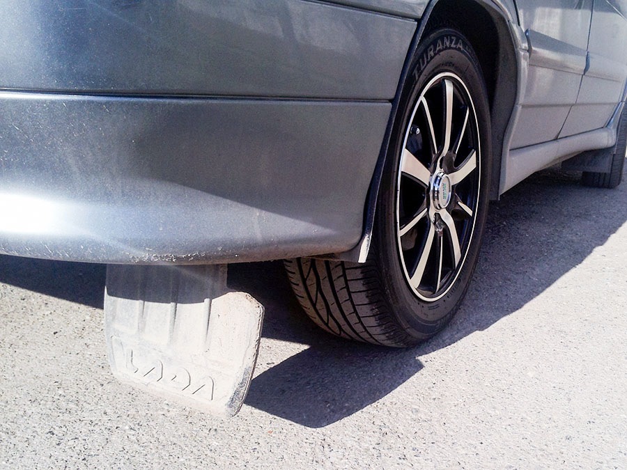

Покатался на Cordiant Comfort и захотелось сменить на другую резину, более цепкую на различном покрытии. Подвернулся хороший вариант Bridgestone Turanza ER300, в интернете по поводу этой резины двоякие мнения. Рискнул приобрести именно эту резину.
Чтобы не переобувать резину со штампов купил дешёвые китайские диски.

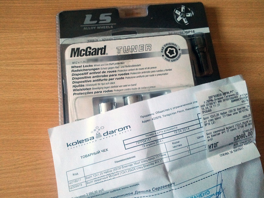

Диски оказались тоже с сюрпризом, стандартный болт в отверстия залазит, а ключ нет. Пришлось купить комплект болтов с внутренним шестигранником и докупить еще один комплект секреток McGard т.к. предыдущие не подошли.
Bridgestone Turanza в сравнении с Cordiant Comfort:
+ резина очень хорошо поддалась балансировки

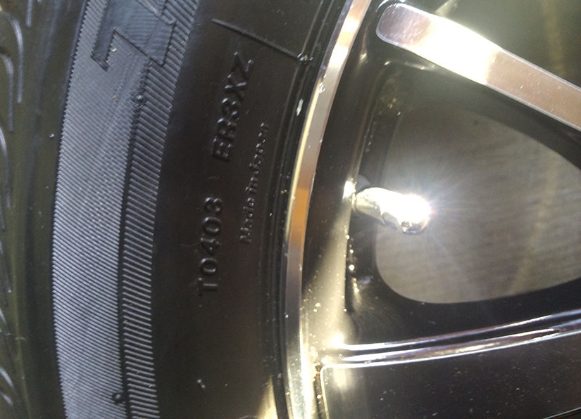

+ производство Япония (так написано на резине)
+ сорвать в пробуксовку гораздо сложнее
+ при резких поворотах почти не свистит
+ на не качественном асфальте ощутимо лучше держит дорогу
— при резком торможении требуется намного больше усилия на педаль тормоза
— появилась небольшая раскачка при резком объезде препятствия (резина на ощупь мягкая, как зимняя)
— Шумная, вне зависимости от покрытия
Итого: набор болтов + секретки + шиномонтаж + диски + резина = 17 680 руб.

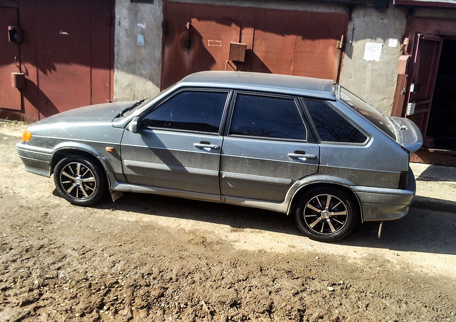

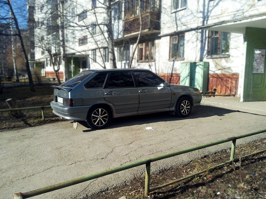

Че за диски? Симпатичные.
Литой диск Nitro Y3120
Размер: 14 / 5.5J
PCD: 4×98.0
ЦО: 58.6
Вылет: 35.0
Цвет: Черный с полированной лицевой поверхностью
Красота!
Спасибо )
