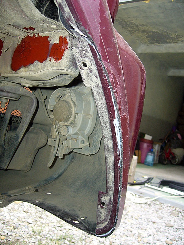

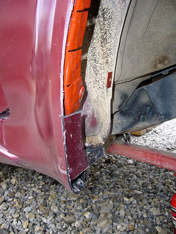

После установки 30-й резины при лифте в 2" на ямах края бампера и арок цепляли за протектор. Пришлось заняться фигурной резьбой по пластику и металлу. Резал только углы, обрезанный пластик клеился на жидкую холодную сварку. После к нему крепились подкрылки и место среза зашивалось резиновыми расширителями.
