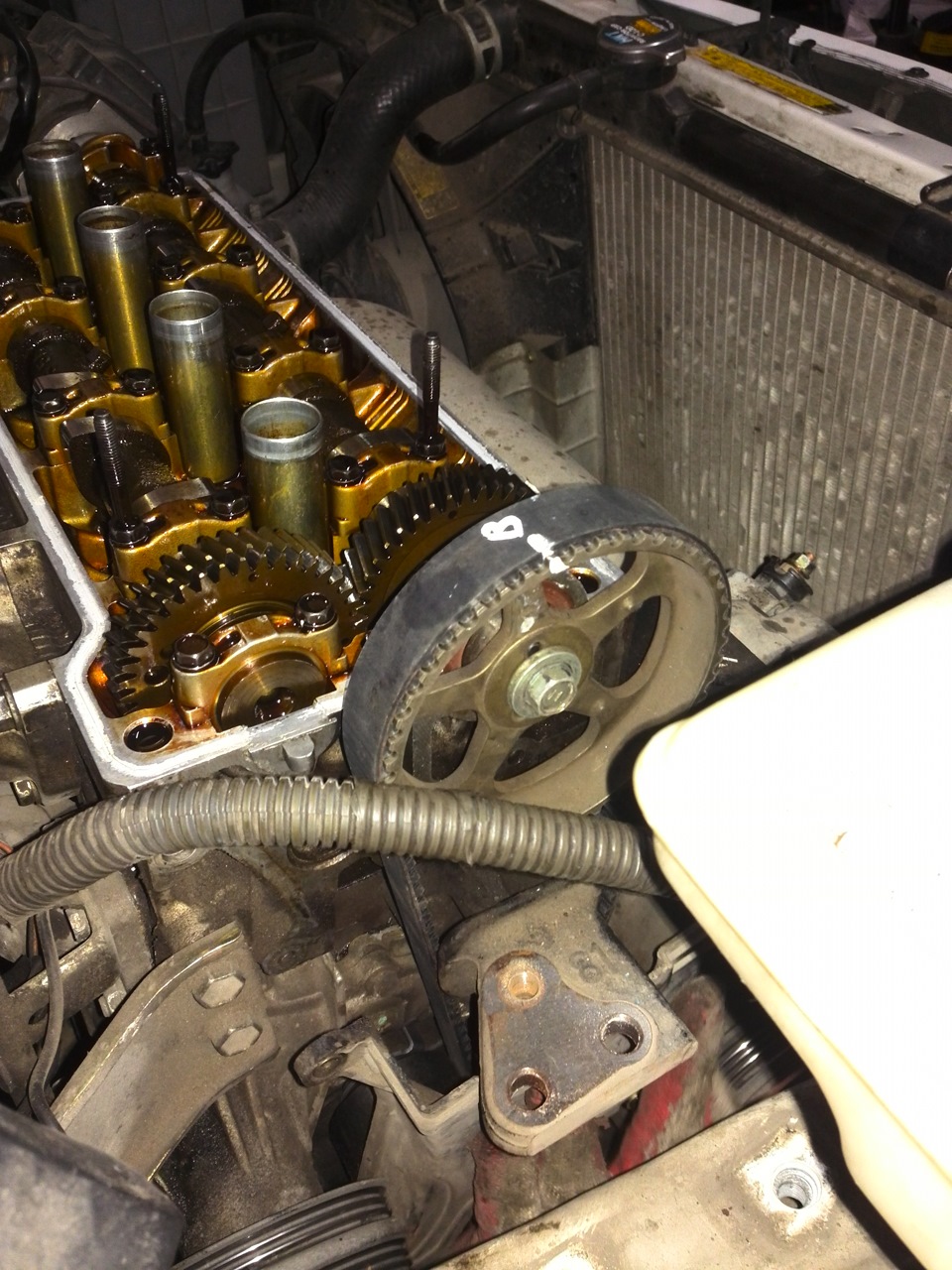

вообще докапался я до ремня грм… заменил его вместе с натяжным роликом. так же была заменена прокладка крышки клапанов с метало резиновыми шайбами ну и резинки заодно поменял лобой начал мокреть немного

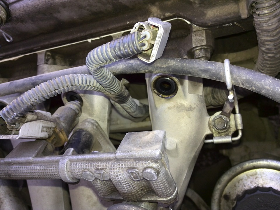

новое кольцо на месте

вот он ремень грм

старый ремень. выставляем метки
отмечаем где верх и потом низ…(низа фото не делал)

ну и резинки форсунок так как они устали уже. фото о проделанной работе
дак я два раза смотрел он целый был визуально пока не встал коцками к верху… в итоге был неприятно удивлен думал хоть что то в этой машине целое кроме ходовки…

Хорошую работу провел!) у меня грм по хлеще был, когда увидел посидел, весь в таких лопинах по кругу на каждом см ремня)))
Ну я не стал затягивать так что шеснарик повстречаются в кучу… на 1g ремень рвал. Там пофигу все
да) ремень пострадал)
у меня тоже кольца под форсунки деревянные были. Я их в прошлом году менял)

Колечки это прокладки свечных колодцев, я правильно понял?
Колечки на форсунках колодцы на прошлой неделе поменял. А метало резиновые прокладки под гайки крышки клапанов
