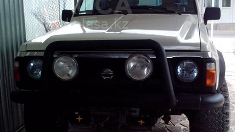

Все началось с того что матушка лень шепнула на ухо… Мол Серега нах тебе там лаазить, ковыряться, отдай ты мастерам да и все!)) Я так по размыслил и решил. да и действительно)) первым делом поехал на сто Ангри тим. так как там есть ребята кто занимается тормозами. приезжаю. объясняю объем работы. а был он след. замена сальников на поршнях суппортах, замена тормозных шлангов и прокачка тормозов. на что я получил ответ. Стоимость будет 18 000 тенге… я был малость в шоке… ну да ладно Звоню в Ниссан центр тот что на Рыскулова, объяснил. Ценник 15 000…
Благо Жаба вылезла и задушила) Решено буду делать сам!
купил
2 литра тормазухи с запасом Чемпион 2 400 тенге
2 тормозных шланга на кар сити. Аля оригиналы, номер: 46211-VB00A 9000 тенге
4 тормозных поршня, кстати на Аблай хана есть магаз ниссановский там есть по 13 000 тенге за штуку)) ну а купил на кар сити. кто там бывал может знают бутик где продают сальники прокладки и прочую мелочь?! вот там и купил за 4200 за штуку. итого 16 800
ну и святое! подрамник номера) который успешно поломал на шимяки))) цена 300
купил смазку для поворотных кулаков. но так и не разобрался как это сделать( отложил на потом.
ну вот… передние суппорта полностью перебрал. надеюсь в задних барабашках не так все плохо. делал все сам. на все про все ушло 60 000 тенге.
да кстати в бишкестане нашел новые по 220 баксов за суппорт.
