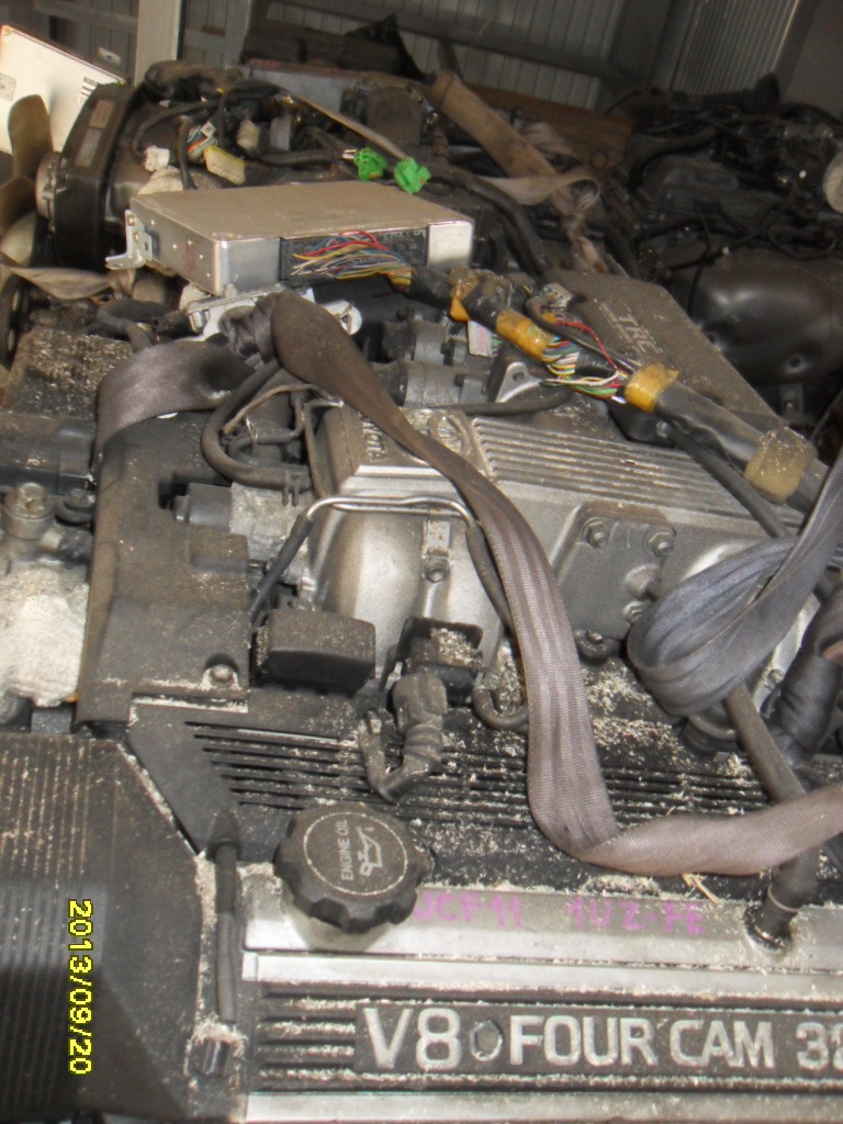

Думали думали все таки что поставить и надумали V8.
Сначала думали поставить 1jz-gte вроде он по стилю не подходит но все же хотелось мощей и турбо. Но выслушав много критики и посоветовались со многими кто ездит на турбах они отговорили ставить данный мотор по множеству причин.
Переключились на 1uz-fe и опять началоть брать vvti или не vvti.
VVTI конечно и бодрее и свежее но там есть иммо и его надо отключать да и 4 лямбды у него и надо будет 2 точно отключать иначе мотор будет жрать бензин.
И мы выбираем 1uz-fe простой так как с ним будет меньше всяких дополнительных заморочек, да и 265 сил нам будет достаточно для многого.
Вот такой мотор приедет к нам через 2 недели

Все ждем: ) а в jz какие минусы?
По стилю конечно v8!)
Их и минусами как таковых и не скажешь, Настроек много, и турбоямы есть, и по затратам больше купить блуоф пайпинг интеркулер. а на это еще тыс 15 надо
Ааа… вот как. тогда ясно) все равно мотор хороший: )
Крутяк ждем двигло и подробностей!
Я же писал, и малорик, что трамблерный взял) с кем советовался? Самоблок теперь покупай) На мехе или автомате будет?
Советовался с одноклубниками. Многие говорят про турбоямы и настроек много и он будет ехать когда турба крутанется. Автомат.

ты предлогаешь на волго мост остаться и СамоБлоку поставить?
да, а ты хотел другой чтоли?
Я думал поставить вольво мост и ГП 3,73
как по мне вольво не оч. дисковые тормоза это не понты, да и помощне надо.тем более там не вентили.да и З/П дороговаты, да и ты вроде в Сибири живешь.
я боюсь что этот мост не выдержит. И еще надо пару подобрать. Мне говорят ставить надо 3,2 если больше то передачи счелкать будет.
