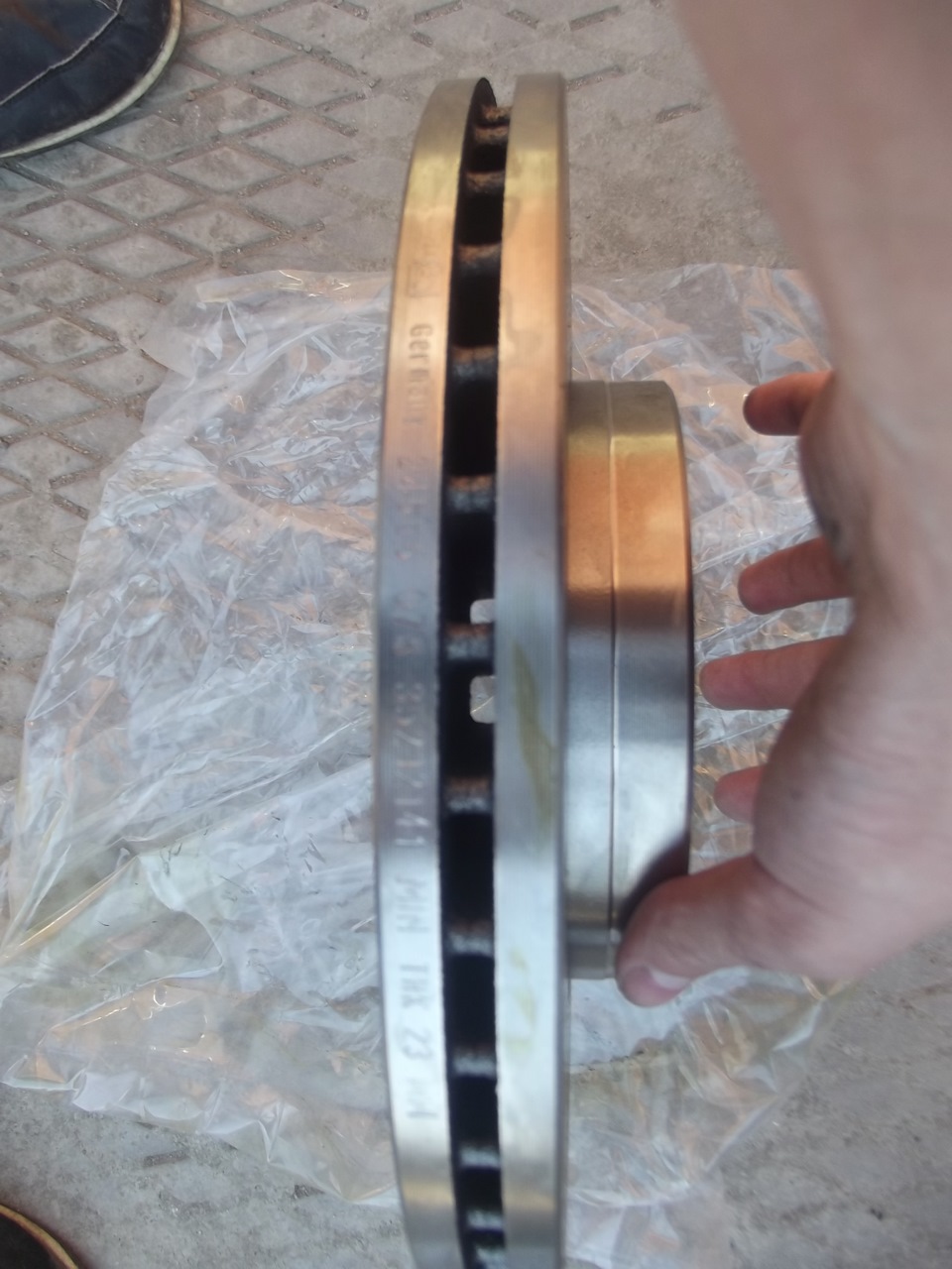

Сегодня вечером решил поменять диски тормозные передние.
На старых Преведущий хозяин проехал 43с копейками и я доехал на них до 55555 да да сегодня юбелей был красивых цифр.
Нам понадобиться.
2 тормозных диска
Трещетка
Головка на 19 для снятия колеса.
Головка на 15 для снятия супорта
WD-40
Молоток
Шурузная смазка я взял такую можно любую другу кому какой вкус нравится))
Домкрат
Ровная площадка или подъемник (ну это у кого блатной гараж с новоротами)
И пол часа времени.
Ну перейдем к самому важному.
Снимаем тормозной диск с левой стороны снимался тяжело пришлось воспользоваться услугами брата Молотка и WD40.
Сняли и сравниваем
Намазываем ступицу шурузной смазкой чтоб диск сел хорошо и не прикипел.и не пришлось в следующий раз отбивать его.Да и Обязательно мажем шпильки для профилактики…
Переходим к правой стороне.
С ней я Расправился за считанные минуты диск снялся хорошо.
Проделываем тоже самую процедуру что и на левой стороне.
Всем спасибо за внимание!
Да и колодки я не менял потому что осенью поставил и они не сносились практически)))

во истину…ну с виду хорошие нормальные…не протертые…
Диски тоже походить могли, даже по фотке видно! Надо было докатать колодки ! Установка новых дисков происходит с обязательной заменой колодок!
лех левый диск ну очень устал…
Ну хозяин-барин!
лех колодки куплю поменяю.сегодня км 10 проехал ни чего страшного
По красоте теперь!)) У меня, кстати, снялись без проблем. Брат молоток не помогал))

вот с левой сторой молотком поработал с правой снялось хорошо
А че за диски, кстати?
тормозные оригинал врать не буду брал осенью полностью комплект зад осенью поменял а перед на весну оставил…сегодня поменял
А я вот над задними задумался. Не сказать, что надо уже, но на душе не спокойно, хоцца, чтоб новенькие были. Думаю, ты меня понимаешь))) тормоза-не шутки!
во во…и двигателем тормозить не охото)))ну ты понял.
Здорова. кстати у меня такая же точка на тормозных дисках, что это такое вообще?
Диски еще как новые, пробег 10 тысяч.
ну это контрольная точка износа диска.на новых нет ее а когда стирается диск начинает она появлятся.как то так точно не помню но она признак того что пора задуматься о замене дисков
Что за диски, братан? :) Колодки тоже новые? Если нет-то зря…
да да да надо и колодки менять уже жалею…
Shedewr
диски от мондео по моему я ее покупал на них
