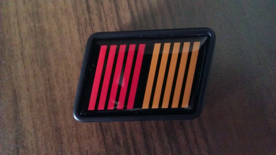

Увидел значок RalliArt. Понравился. Решил поставить себе.
По кодам оригинальных значков возникла довольно большая сложность.
В интернете и на драйве информации мало, и как оказалось не правильная.
Существует два вида значков и соответственно уже 3 вида крепления:

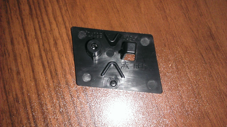

1) Значок отдельно от крепления и ответной части. Ответная часть и крепление идут вместе комплектом;
Ставится это счастье на решётку Mitsubishi Lancer IX;
Код запчасти:

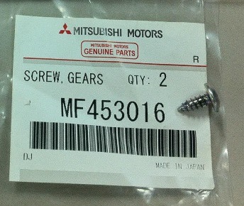

Ответная часть и крепление: 7450A201
Значок: 7415A059
Саморез: MF453016

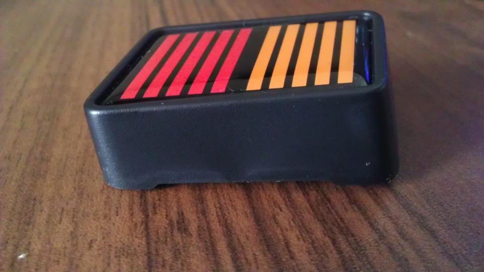

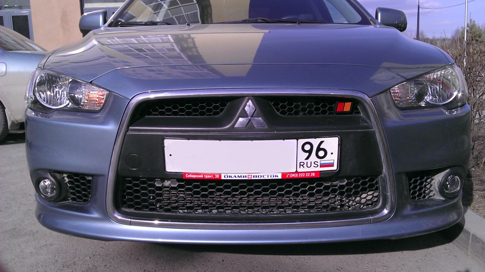

2) Значок вместе с креплением, но бес ответной части. Крепление или подставка под значок существенно выше первой.
Ставится на Mitsubishi Lancer X:
Код запчасти: 7450A309

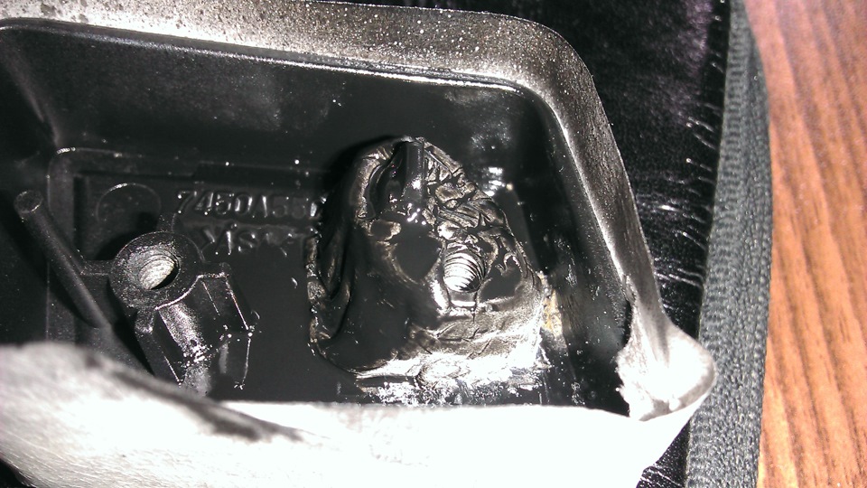

1. На дорестайл бес ответной части (Ставится бес ответной части);
2. На рестайл придётся делать крепление руками или фиксировать только на 1 саморез.

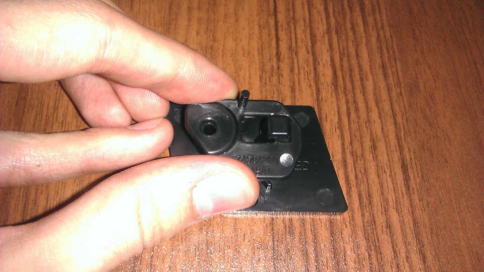

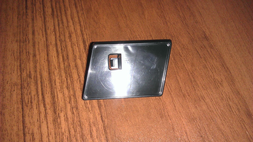

Ответная часть: 7450A527
Выглядит так: Вид ответной части
Пришлось делать крепление, так как ответной части на рестайл не нашёл.
Лично мне очень нравится. Появился ещё один элемент спереди, который притягивает взгляды.

Только вчера себе такую поставил только я еще крепление брал 7450a527
О точно. Вот и ответная часть. Видел даже её.)))
Добавлю в запись.
покупал на дорестайл 2 вариант…поставил за 15 минут)
Вам ответная часть не нужна. Решётка немного другая.)))
