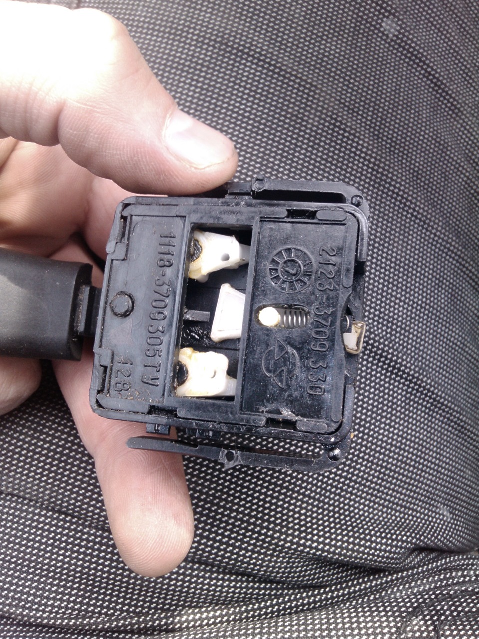

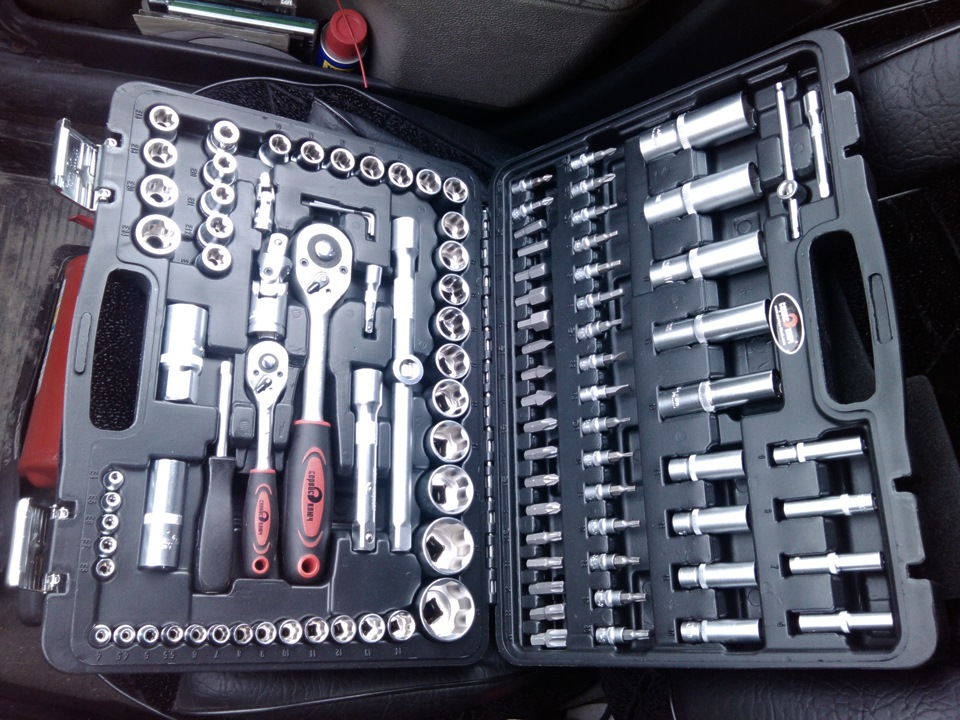

Всем доброго времени суток! Очередная запись про небольшой ремонт мелких косяков моей машины. С недавних пор перестал работать подрулевой переключатель поворотников. Точнее он работал, но отказывался выключать повторители при выкручивании рулевого колеса обратно. Приходилось делать безумно сложное движение пальцами левой руки для того, чтобы выключить мигание лампочек и не отвлекать других водителей… На выходных я понял, что дальше так продолжаться не может и я решил сломать его до конца… Недавно отмечал свой ДР и коллеги подарили мне такой замечательный наборчик:
Собственно я решил проверить обновку…
Взял монтажку и вырвал к чертям все кишки, которые есть в руле ну и собственно сам руль…

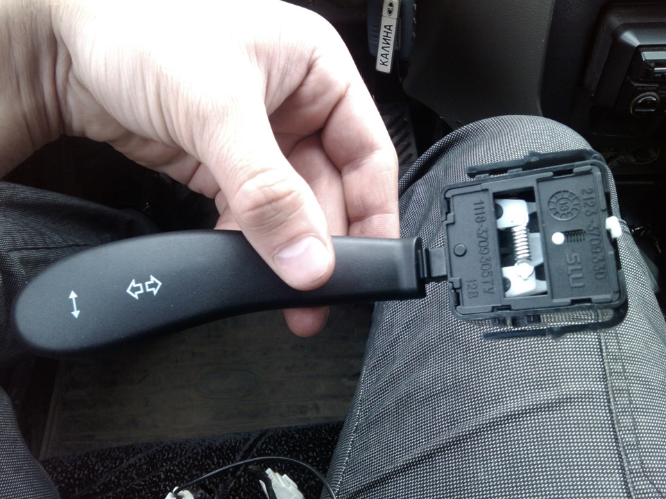

Оказывается в переключателе не только пропала возвращающая пружина, но и сломался пластмассовый белый крючок, за который она цеплялась. Фото переэкспонировал, поэтому крючка тут не видно) Снимал на пульт от холодильника, поэтому фото такого ненадлежащего качества.
Поставил новый переключатель с пружинкой, которая еще не успела пропасть и сломать крючок — вроде все заработало и даже как-то непривычно — рука отдыхает и не делает лишних движений, хоть и тянется иногда по привычке)
Набор инструментов показал себя на 5ку, хотя он тут мало где пригодился)

Скорее всего он начал с поиска проблемы) А снимается поди как у нас. Снял кожух и просто подрулевой выключатель вытащил…
да знакомая ситуация, я у себе менял его — просто руль снимать никогда мыслей не возникало))

Хороший наборчик инструментов.
Не хватает разве что, молотка, монтировки и кувалды )))
ПС: со снятием руля немного погорячился. Без его снятия подрулевой отручивается, верно же))
Молоток и все остальное есть отдельно!) По поводу руля — да, можно было и без него обойтись) Но пришлось по другой причине)
