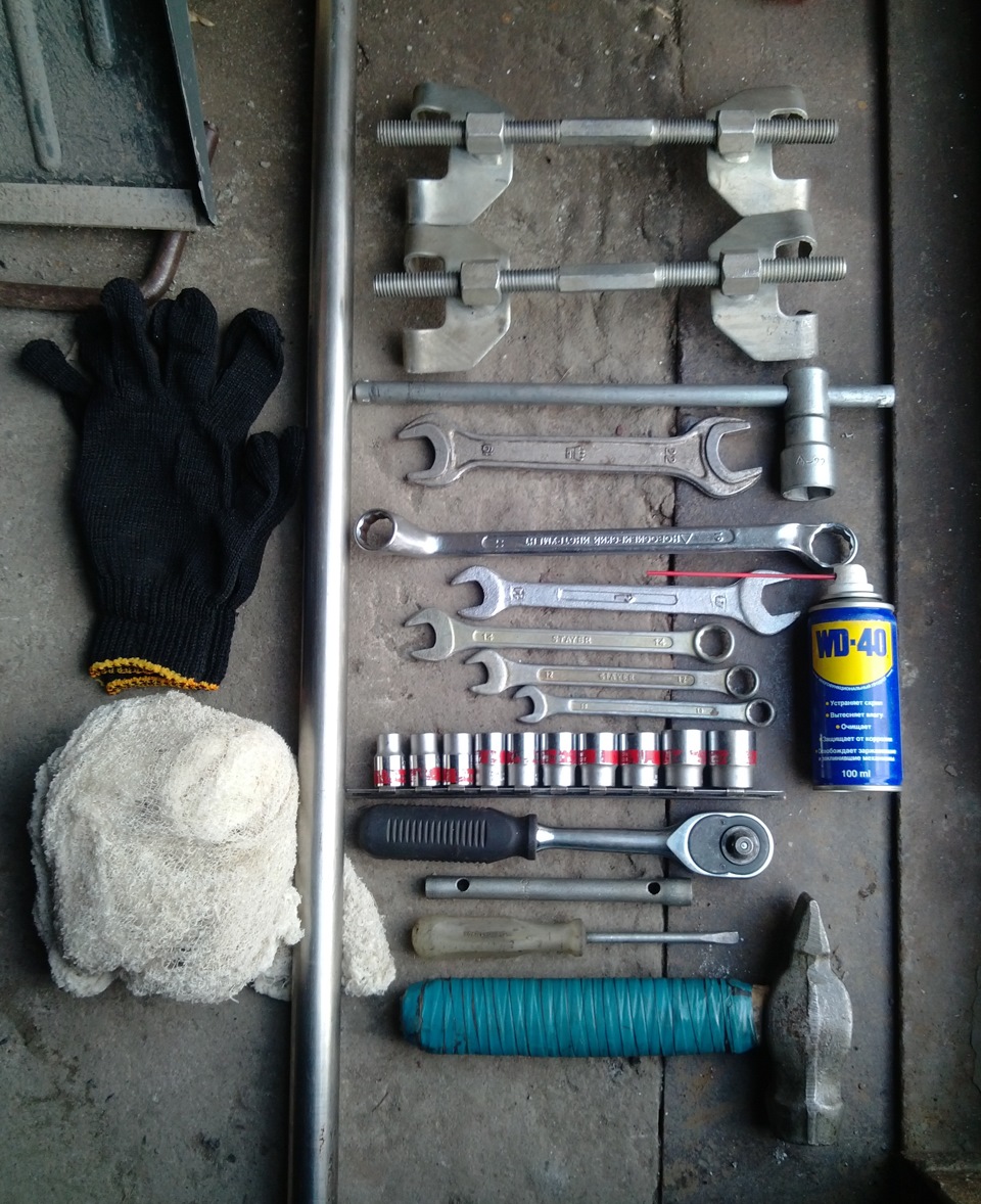

Берем инструмент:
— Вороток с головкой на 22
— накидной ключ на 22 (в моем случае был рожковый)
— накидной 17-19, 14, 12.
— рожковый на 17 (мой случай стойка стаба CTR, у кого другая то шестигранник)
— трещотка с набором головок
— отвертка
— молоток ( на всякий случай)
— WD-40
— рычаг -удлинитель ("палочка-выручалочка" у меня под рукой оказался хром)))))
— стяжки пружин ( лучше иметь более хорошую при блуду, чем стяжки)))
— перчатки
— ветошь (тряпка)

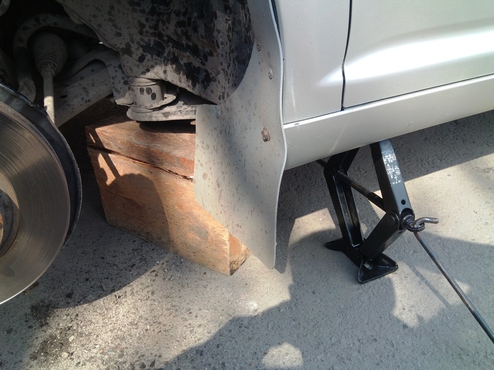

Поехали! Ставим авто на ровную площадку, приняв меры предосторожности ( ставим на ручник, под задние колесо ставим откатники (можно кирпичи) ). Ослабеваем гайки колеса, под домкрачиваем переднее колесо ( для безопасности я подложил чурку и ослабил домкрат, всякое бывает …) Снимаем колесо.

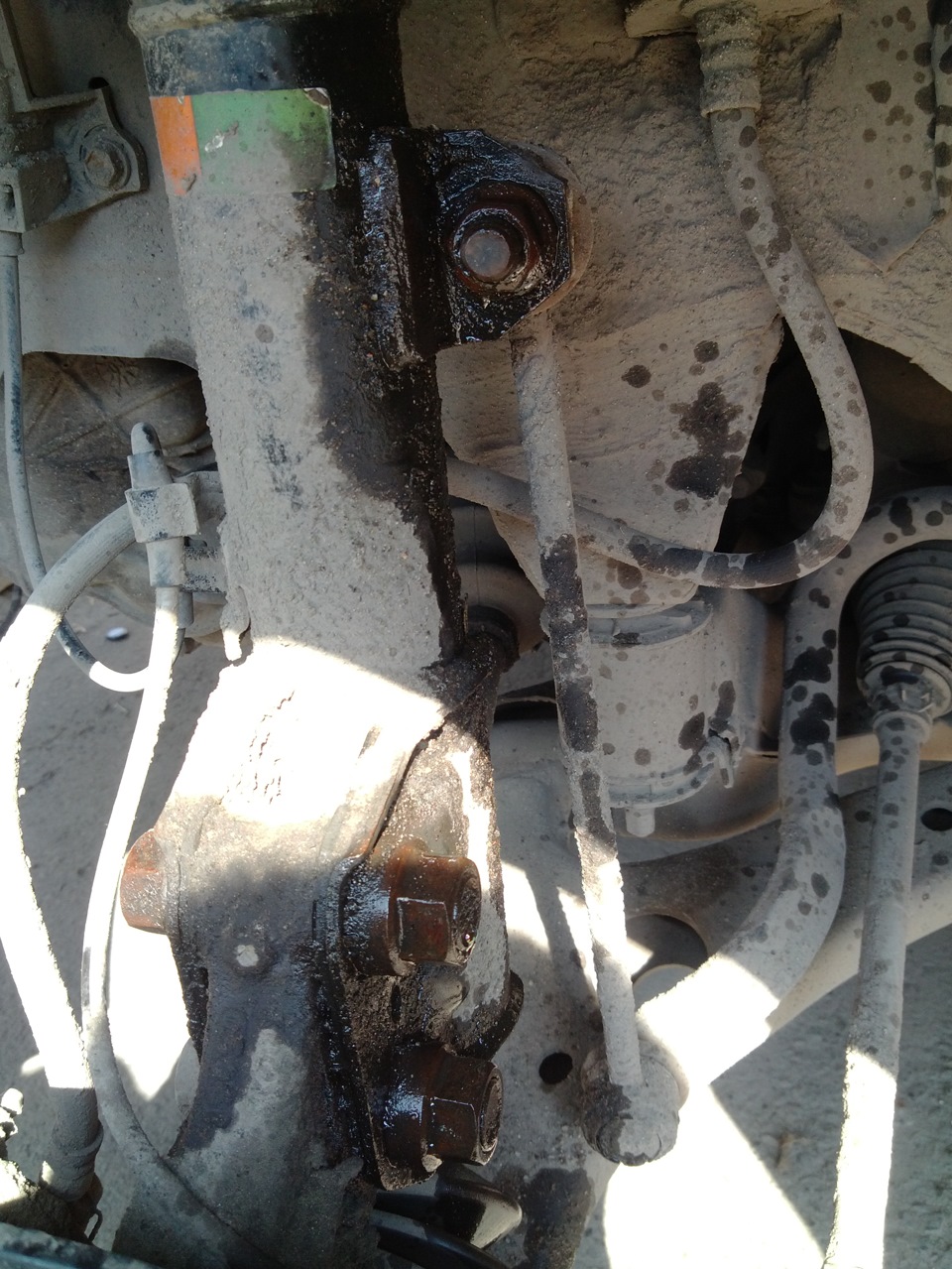

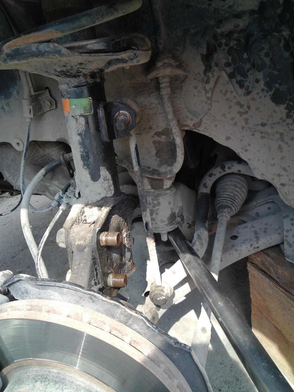

Берем WD-40 и брызгаем нужные гайки для демонтажа стойки…

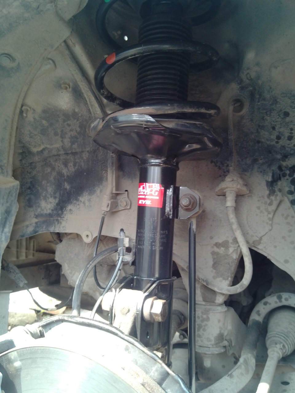

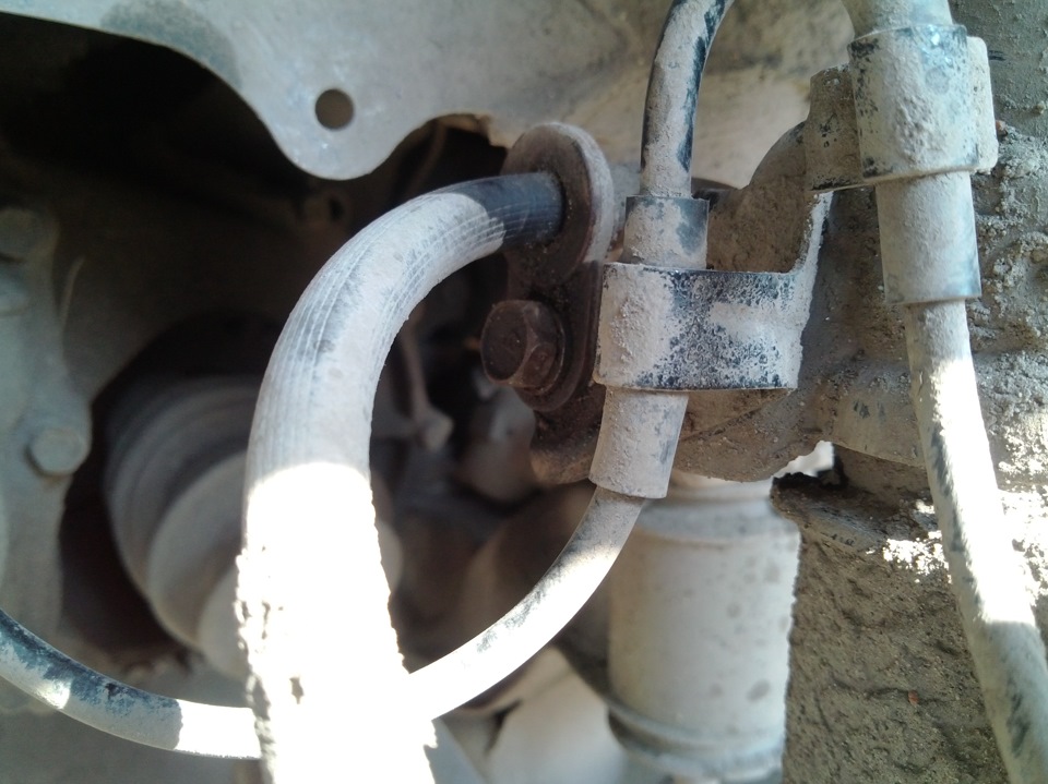

Накидным ключом на 12 срываем с места болт крепления тормозного шланга и провода датчика АВС, далее трещоткой откручиваем его…
Накидным ключом на 17 (изловчившись, уперся в ключ своим коленом и перебирая слова.) срываем гайку крепления стаба к стойке, рожковым ключом на 17 придерживаем шаровую стаба (болт, у меня стоят стабы CTR, в других случаях шестигранник вам в помощь если они целые, если же и их под замену то проще просто маленькой болгаркой ампутировать геморрой для экономии времени). Для более простого извлечения стаба, рычагом-удлинителем ( как у зайчика — "палочка-выручалочка" )ставим его между рычагом стабилизатора и балкой, отжимаем в низ и отсоединяем от стойки…стаб

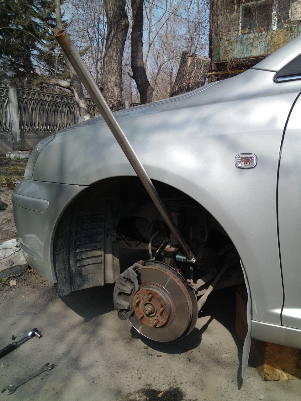

Берем вороток с головкой на 22, "палочку-выручалочку" и накидной ( или рожковый) ключ на 22, срываем с места две гайки крепления стойки к поворотному кулаку (цапфа)

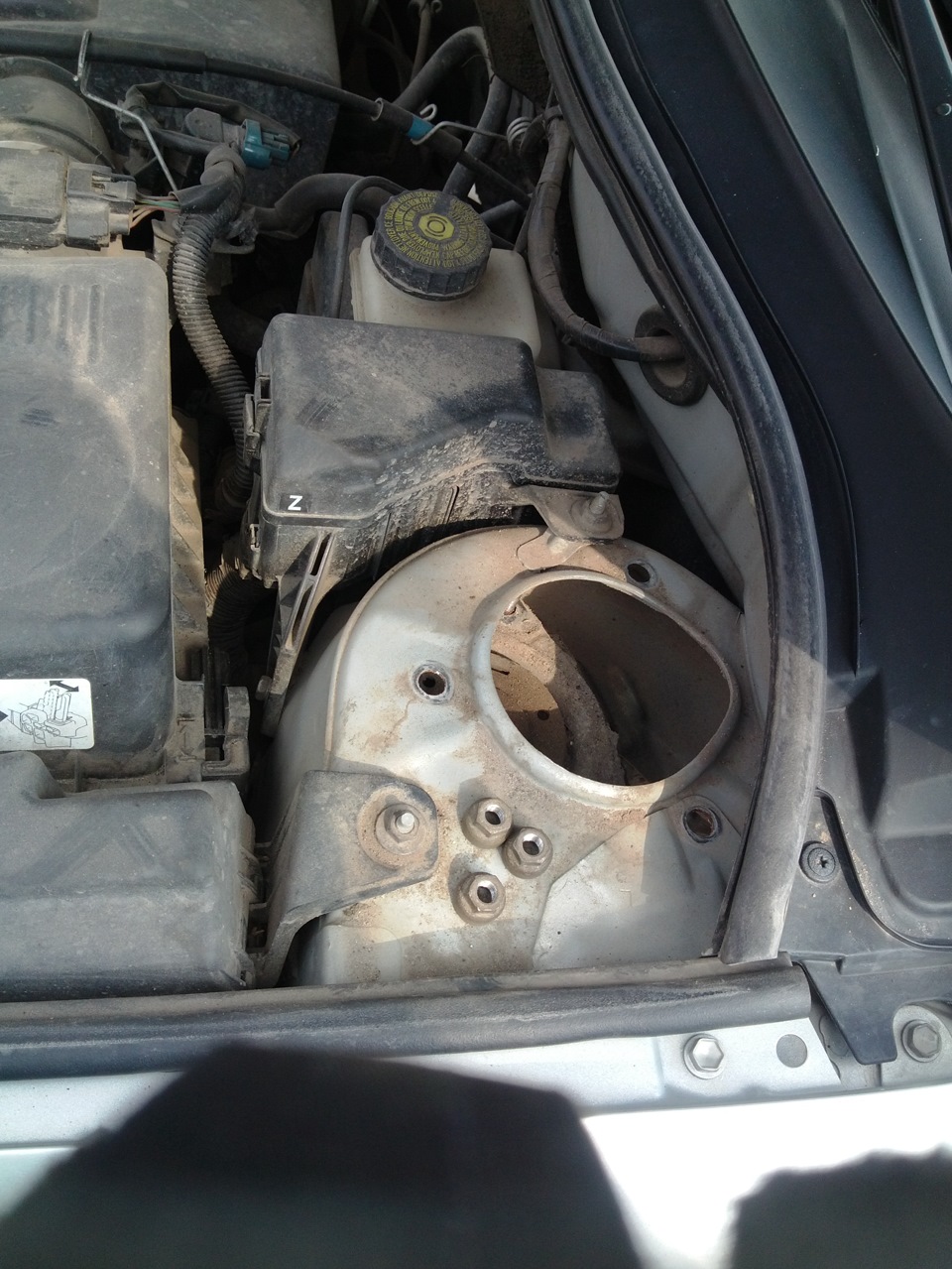

Ключом на 12 (накидной) и трещоткой 12 откручиваем три гайки верхнего крепления стойки( краб) под капотом
И стойка у вас в руках.

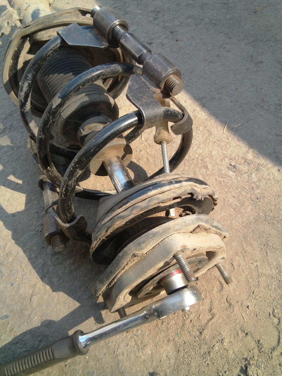

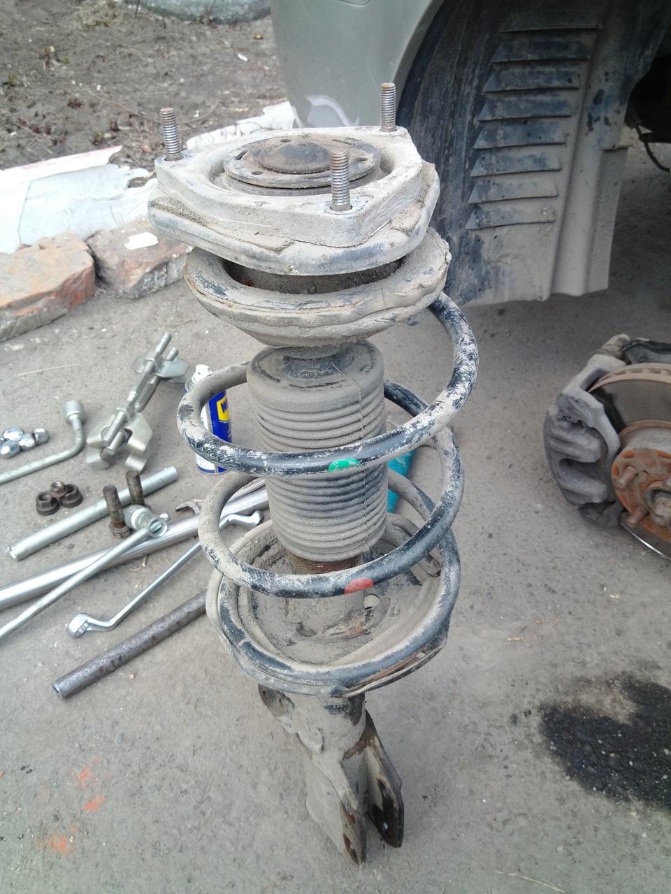

Теперь самый мучительный процесс демонтажа пружины с помощью стяжек ( лучше иметь более продвинутые при способы для этого — это типа как на СТО или как у Кулибина… Берется домкрат- стойка от жигулей классики ( который постоянно норовил поцарапать двери, если не правильно его поставишь), наваривается проушины, типа вилки у подпятника и подвижной части и процесс зарядить пружину будет одно удовольствия ) . Но в моём случае стяжки(((( Стягиваем пружину максимально плотно, для более потом простой установки (монтажа) на новую стойку. Снимаем заглушку
Берем накидной ключ на 19 или трещотку ( у моей старый хозяин намудрил и сделал солянку из стоек — во первых сделал их разрезными, что мне не по душе… второе — гайки были разные на 19 и 22, и третье пыльники стояли другие, жесть вообщем). Отверткой фиксируем верхнюю чашку пружины ( есть четыре технологических отверстия в ней ) и откручиваем гайку разрежая стойку .
ВНИМАНИЕ! будьте очень аккуратны со стяжками, пружина может с детанировать, поэтому старайтесь что бы в стороны возможного полета частей стойки не попался кто нибудь, в том числе ваш любимый авто или тёща))) Поэтому следите за лапами стяжек…

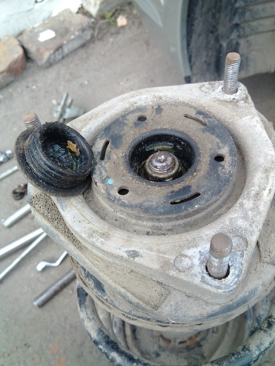

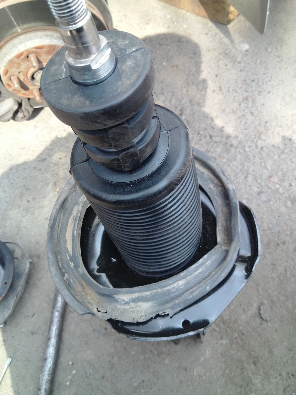

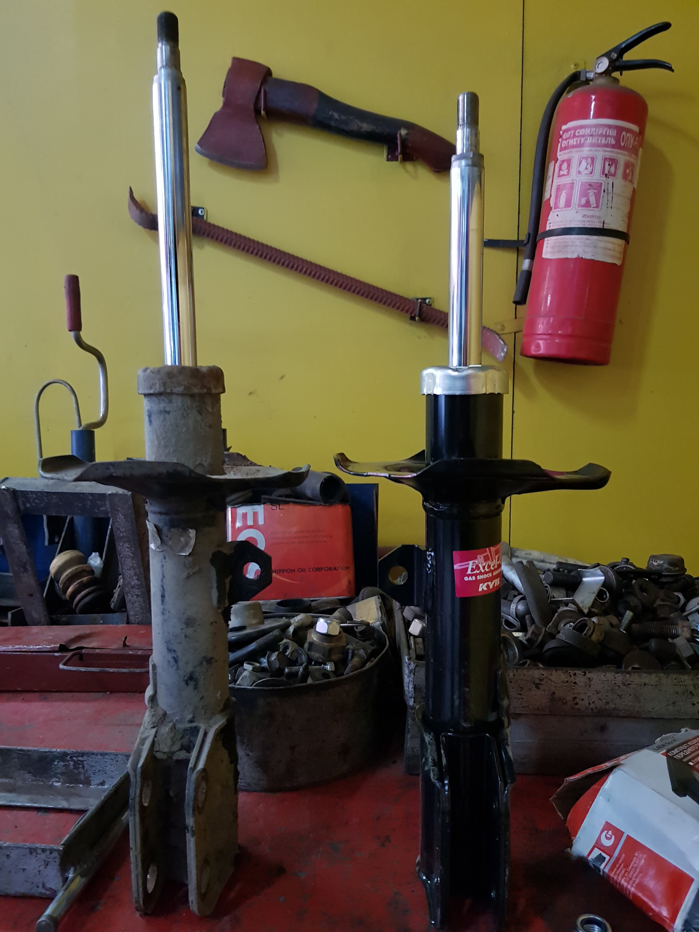

Далее осматриваем достопримечательности частей стойки- это верхняя опора( краб) ( подшипник развальцован, поэтому если он неисправен то на замену в сборе и осматриваем резиновую часть на предмет разрыва, если тоже есть неисправность, снова под замену краб. В моем случае обе опоры под замену, но у меня не было в наличии поэтому поставил старые, буду в первую очередь менять их. Да для справки — они стоят в Эксисте примерно 4900 руб за штуку. Фото их забыл сделать). Осматриваем пружину, если при снятии она оказывается у вас в двух экземплярах, тоже на мусор их, или откровенно просажена ( более точно есть в мануале), нижнюю резиновую прокладку под пружину ( была визуальна целая), пыльник, он же верхняя прокладка пружины и чашки ну и собственно пыльник на предмет разорванности. Я купил себе пыльники универсальные по 130 руб за шт. оригиналы около 500 руб за шт.

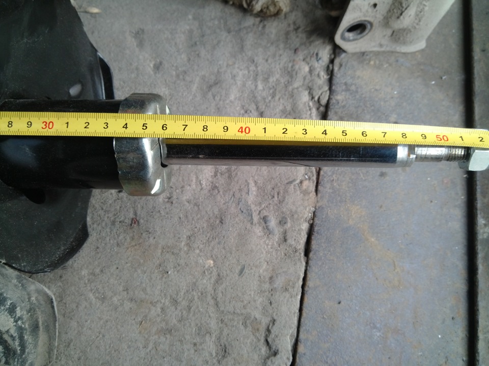

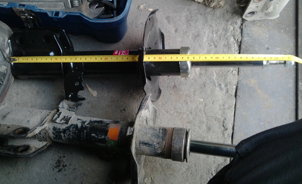

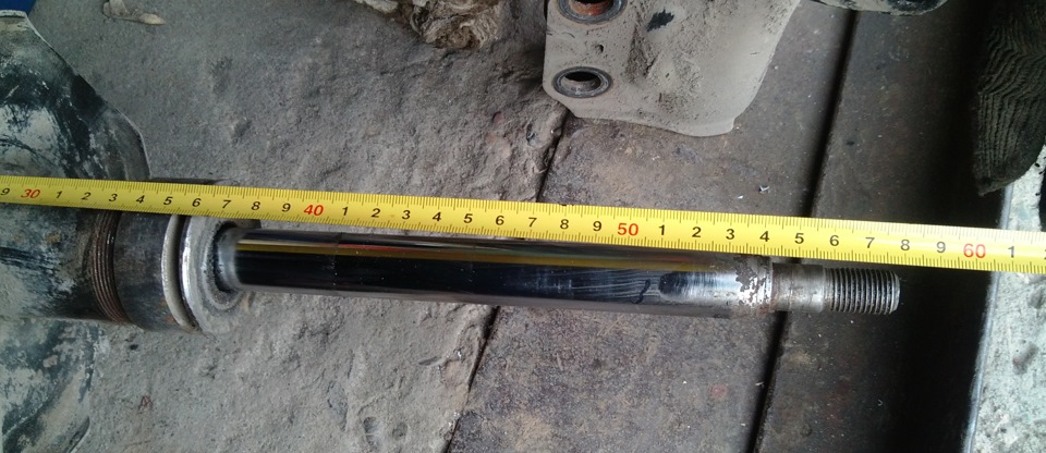

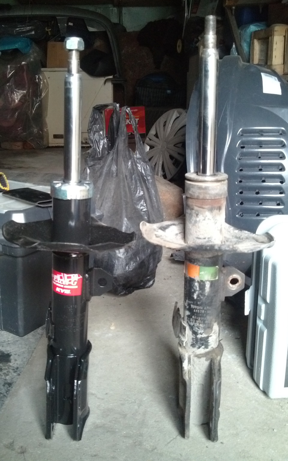

У меня оказался тоже распространненый случай с вылетом штока, на фото видно старая стойка длиннее новой, хотя когда разряжал стойку сильно слабовата была пружина т.е. легко снялась …в сравнении с новой как и должно быть по опыту своему, тяжело заряжалась.
Но, опять же старые стойки сделаны разрезными, и возможно штока ( картриджи) стоят не родные, соответственно длинна родной стойки мне не известна?!)))). Идем далее…
Прокачиваем стойку в ручную, делаем процедуру до упора штока не менее трех раз ( чтоб не было ладони больно, берем любой ключ, удобней будет, и через него прокачиваем стойку, проверено временем)

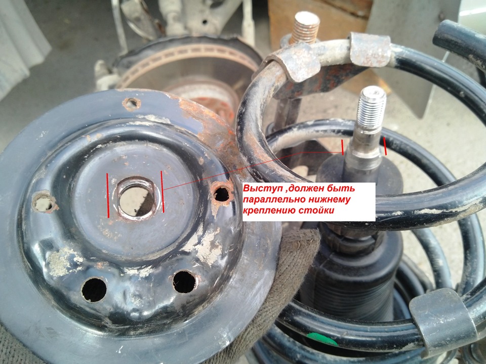

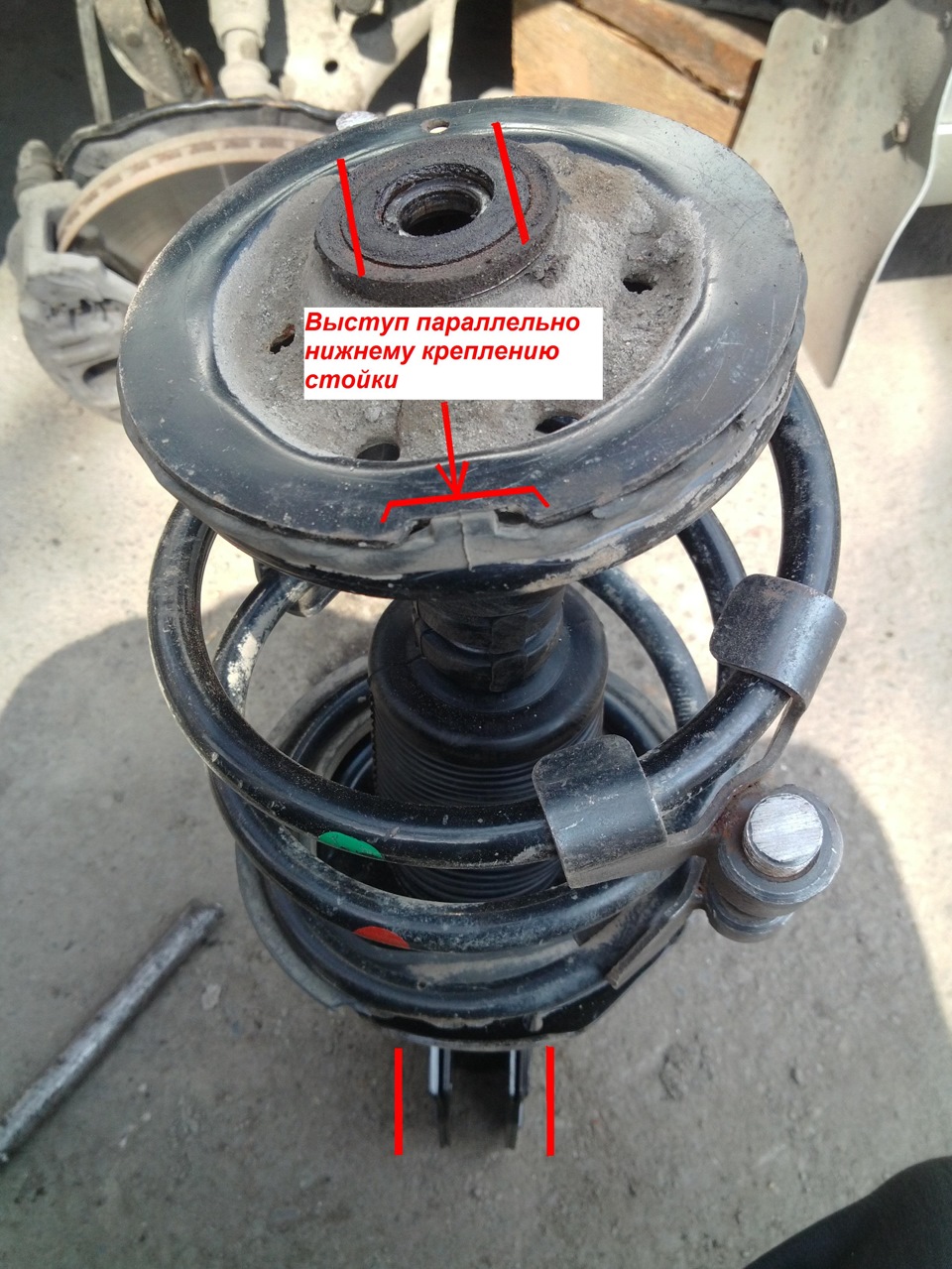

Собираем стойку…ставим нижнюю прокладку под пружину она с выступом (упор пружины), ставим пружину расправляя под ней резиновую прокладку, ставим пыльник, верхнюю опорную чашку пружины… чуть не забыл, перед установкой верхней чашки выставляем шток стойки по направлению нижнего крепления стойки
После координации штока стойки и установки выступами чашки пружины, ставим фетровое кольцо и верхнюю опору (краб) и затягиваем все это хозяйство новой гайкой на 19 идущая в комплекте с стойкой. При всем этом смотрим, чтоб верхняя чашка вошла в пазы с выступом на штоке, после этого затягиваем полностью гайку. Закрываем заглушкой (пыльник, кому как нравиться) . Все собрали стойку, снимаем стяжки. Ставим в обратной последовательности стойку на место, затягиваем три верхние гайки на 12 ( под капотом), затягиваем два болта нижнего крепления стойки на 22, берем "палочку-выручалочку" для помощи монтажа стаба, ключом на 17 затягиваем ( если шестигранник, его берем или второй рожковый на 17 и затягиваем, чтоб потом не стучала стойка стаба. На место ставим тормозной шланг и провод датчика АВС. И ву- а -ля, радуемся…

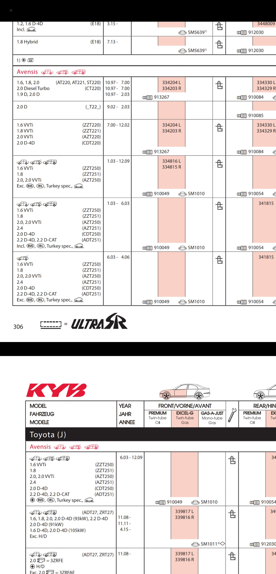

Подскажите на европейца 2004г 2.0D 116л.с. седан передние стойки KYB идут 334815 и 334816? В каталоге нету номеров под этот двигатель
Здравствуйте, даже не подскажу, не знаю. (((

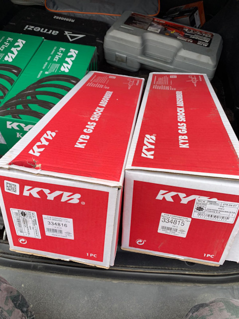

всем привет!
вот и я наконец то собрался таки менять стойки на своем авенсисе. взяв такие же стойки как и у автора отправился менять на сервис, ибо отсутствовал у меня комплект инструментов, в том числе стяжек. так вот! новые стойки аказались так же короче чем родные, но работник СТО увидев это матерился все последующих 2 часа работ, а все дело в том что ШТОК на этих стойках ничем не короче, а всего навсего как он это назвал "запружиненные" стойки, то есть внутри установлина пружина и работает это что то, нечто отбойника. Вобщем если с силой вытягивать шток вверх то длинна полностью совпадет с родными. А матерился он потому что длинны их пресса не хватало что бы сжать пружину, и пришлось им ручными стяжками потрудиться что бы ее сжать как следует. вобщем по факту длинна штока получается ничем не короче, потому клиренс авто после замены стоек на такие вот КАЯБЫ ни чуть не меняется в меньшую сторону. PS ездить на новых стойках заметно приятней)
Ну вот с обновлением! А то я и думаю, что он в посадке не изменился :-), вот и нашёлся ответ!

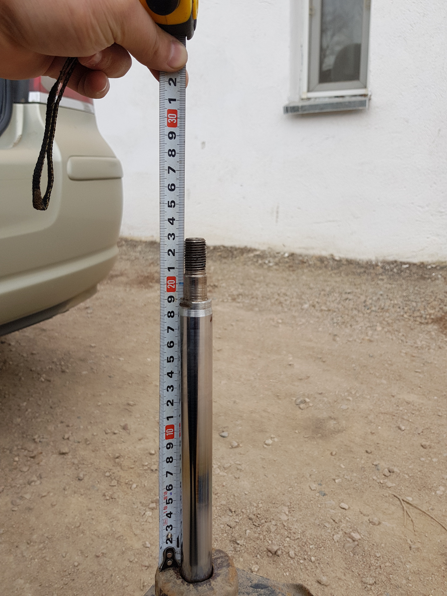

Алексей, привет! А что за "распространенный случай с вылетом штока"? Где про это можно почитать? Я почему спрашиваю: решил поменять себе, разобрал. Новые стойки у меня точно такие же, как у тебя (KYB Excel-G), а старые еще родные. Разница визуально см 7-8, т.е., почти как у тебя. Кстати, родные стойки тоже KYB.:) На них написано Toyota-KYB.:) Но я не рискнул пока ставить новые из-за штока (не хотелось бы, чтобы морда просела), да и старые стойки оказались вполне себе отличными.
Привет! Я здесь в БЖ вычитал у кого то, многие писали. А в маггазине объяснили, что есть как бы европа и Россия (Азия) из за этого разница в длинне штока. И как бы нужно соответсвующие прижины (Азия) . При установке (зарядки)пружин я не заметил сильного сопротивления, было но как на всех предыдущих авто (а с родных снялась очень легко, не было усилия). А машина и не стала ниже, чем была до этого (проставки стояли уже)
