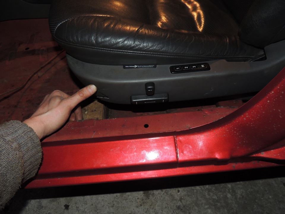

Кресло слишком сместил влево. Когда будет шумка, ковер и накладка порога — ты не сможешь им управлять. У меня сиденье от А6 гораздо ближе к центру стояло и при этом кнопки управления впритык к порогу (в положении самый низ). Но для ауди сидух это менее критично было из-за других кнопок управления. Насчет смещения панели. Я тоже ее смещал, все прекрасно закроется не переживай=)
придется немного панель вправо сдвинуть, иначе ты не сможешь пользоваться управлением. Просто вчерновую накинь шумку, ковер и порог и сам поймешь в чем беда. Лучше над этой проблемой думать пока кресла не приварены) Ну или сделать возможность сдвигать в сторону. Еще можно пожертвовать накладкой на ручник от OVA. Я стоковую ставил…
Да так и так по ходу придется отказаться от накладки ручника OVA . Шумка встанет. Я прикидывал этот момент. Единственное видать придется выкинуть бардачок с дверной обшивки.
Я колонку сдвинул в права. Так что панель в право нельзя двигать. Иначе пластик не встанет и колонку придется еще двигать в право а руль и так уже ушел на 2 см от центра сидения.
При смещенной панели дверь не закроется. В самых идеальных случаях с надетыми картами между дверью и торпедой остается щель с палец шириной. В этом месте надо карту наращивать чтобы всё было гармонично. А это уже подгон идеи для подиумов под твиттеры :)
8 фото глянь. Куда еще смещать? =)
пластик упилить надо будет. У меня все встало нормально, колонку тоже смещал. Родной пластик укорачивал только в длинну. www.drive2.ru/l/1818239/

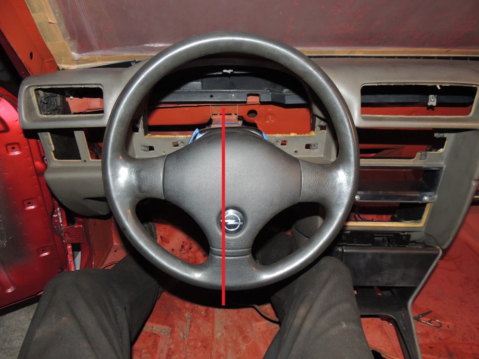

Я не знаю как быть!
Если торпеду выставить по центру то есть разогнать зазоры.
То стоковый рулевой вал будет стоять в отверстии под рулевую вот так
| o __|
Будет удобно рулить. Но руль будет стоять не по центру панели приборов. И пластик рулевой колонки уже не притулить. =(

А нельзя через переходную пластину сдвинуть родной рулевой вал в нужную сторону? Как раз в том месте. где крепится 4мя болтами.
Да сместить не проблема 5 фото уже все смещено.
Но рулить то не удобно мне будет.
Руль ушел в право на 20 мм относительно того как я сижу.

Хоть кастомную начинать лепить.
Вот выставлю я ее по центру панель.
То бишь разгоню зазоры.
Тогда руль придется смещать сантиметров на 5 в права.
Будет вообще не хорошо рулиться. Но есть и + рулевой вал выйдет напрямую на вал рулевой рейки.
