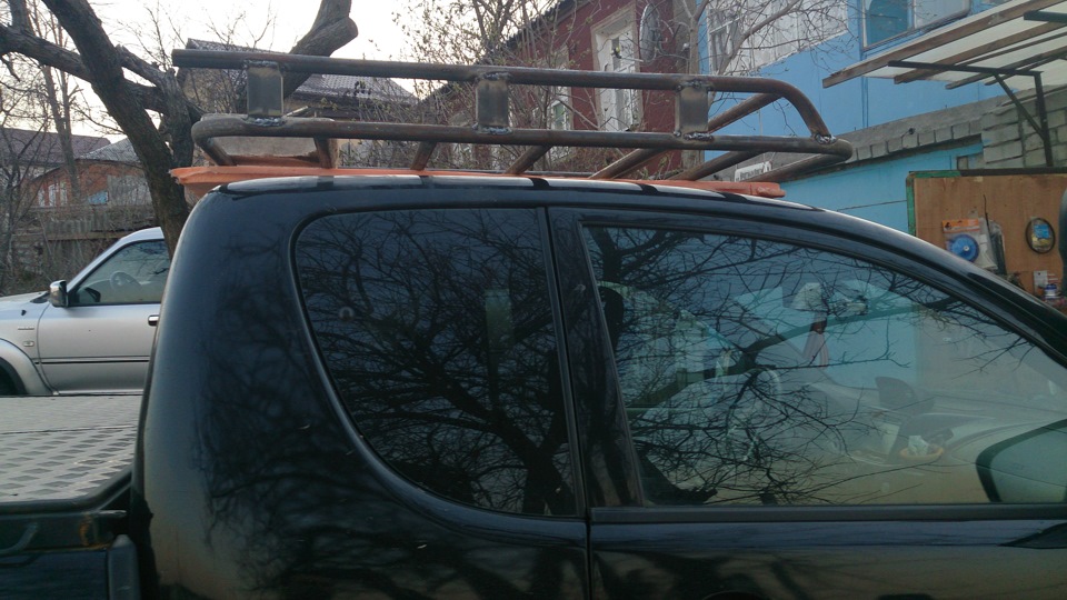

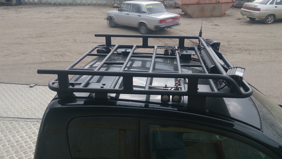

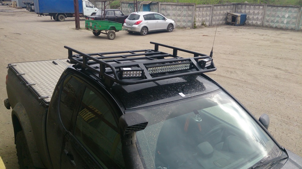

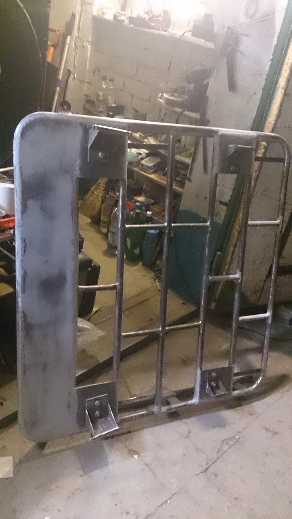

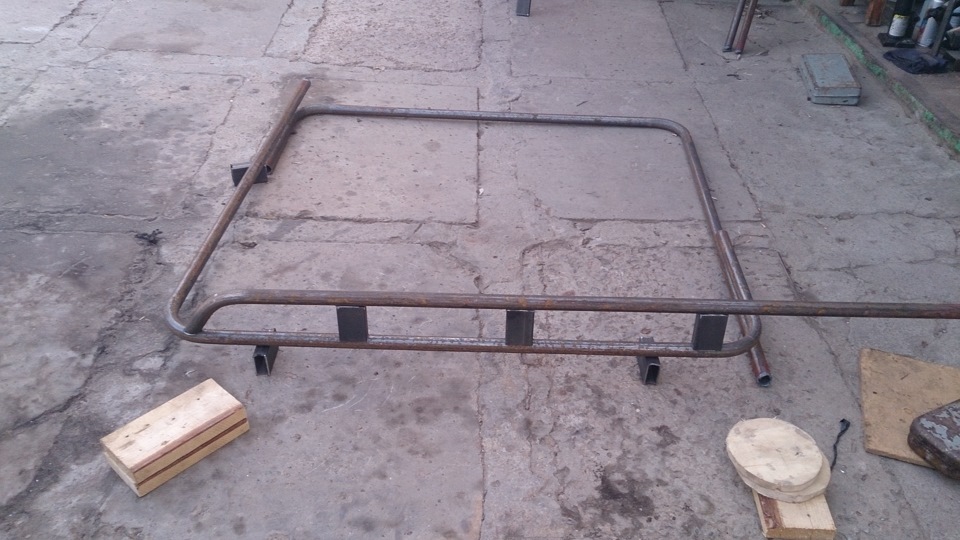

Ну вот мы и добрались до установки сей приспособы, отправной точкой стала покупка диодной люстры в нескольких экземплярах, + необходимость возить что то тяжелое и длинное, атлантовские опоры с этим не справлялись. Была приобретена труба 25мм стенка 2 и при помощи трубогиба сварки и такой то матери сворганили обстоятельный инструмент путешественника. На вопрос нахрена он мне нужен скажу честно, для запаски, сзади уже почти прописался доп бак, в кузов хочу жилой модуль, а от калитки отказался из за черезмерного свеса с ней.

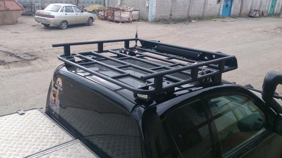

а я что то боюсь крышу сверлить… нет фото процесса и крепежей?
в общем смотри, там очень узкая зона для сверления, использовал болты с внутренним шестигранником на 8. сверлил в зоне сварки нахлеста листов крыши, там их без малого пол сантиметра, а местами и больше. фото покурю, вроде было на мобилке
оч надо )))
а там сверлиться только в водосток, без вариантов
да я потерял рисунки крепежа ((( и найти не могу блин…
ты можешь не сверлить а сделать зацеп за край
за скобу крепления водостока?
нет, за проем дверной, вести хитровыгнутую пластину за резинку уплотнителя на кузове

Честно, — мне не очень нравится. Смотрится очень урезанно изза того, что крыша короткая, да и чего говорить, — диодки твои тоже смотрятся не так выигрышно, как были прожектора… Может удобства и практичности эта приспособа прибавила, а вот злобный вид потерялся…

Покажи- расскажи как крыше крепил!
Я себе алюминиевую платформу делаю, только вот не знаю как понадежней к крыше её примастрячить…
сверлил водостоки, там металла 7мм, были варианты сделать зацепы ща проем даже лежал один кронштейн для примера, но ну его нафиг…
Жаль фото нет, особенно изнутри.
Крышу я еще не поставил))
Да я имел ввиду крепление багажника изнутри.
сквозное отверстие и закладная…

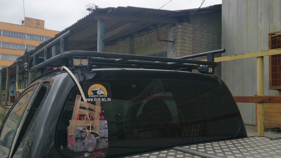

А ззапаска-то влазит? Визуально колёса кажутся больше багажника, наверное оптический обман…
Крепить ремнями планируешь? Крепежа для запаски вроде не приметил.
размер внутри 110 на 110. для запаски хотел стакан прикручивать но пока забил
Я на кунг почти доделал багажник, вахта помешала…
Запаска тоже там будет. Просто приварю ко дну кусочек трубы лёжа (или гайку стОя), в неё вставляешь крюк, на конце- резьба. Этой резьбой и буду притягивать запаску. Стаканы много места занимают, не хочу. В мае доделаю- покажу.
Удачи!
да я съемный планировал, типа палки с площадкой на конце а там болты. но потом понял что под вылет много гемора подбирать, да и она там не сразу пропишется, жилой модуль это долгое увлечение

зачёт! чем гнул? трубогиб сам слепил или обращался куда? колись.
трубогиб)
у тебя есть? сможем согнуть 20х20?
Конечно!

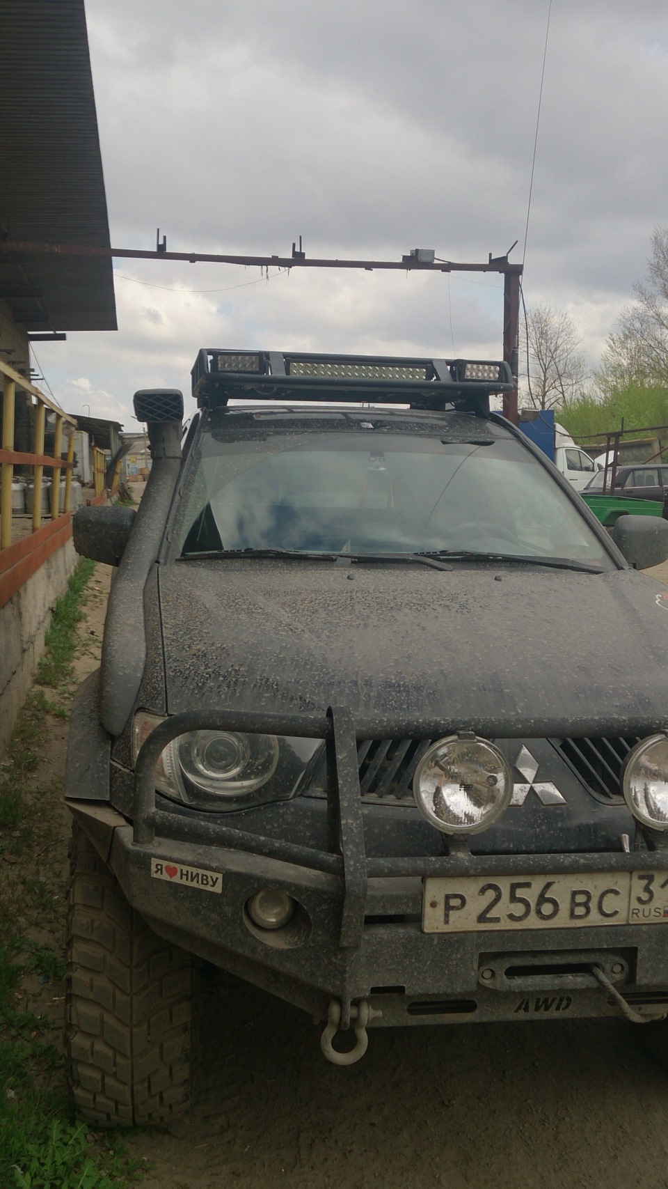

а что с диодно люстрой — почему от ксенона отказался? где тесты люстры?
чесслово влезет и больше, крепеж для лопаты заказал.
от ксена отказался только из за того что проводка не осиливает розжиг одновременно 6 ламп)) да и смутили меня диодами )))

Сколько весит?
Фары при таком расположении капот не подсвечивают?
выставил так что светит сразу от капота, стоковый свет можно сразу отрубать в кучерях для экономии
вес до 30… 25 или около.

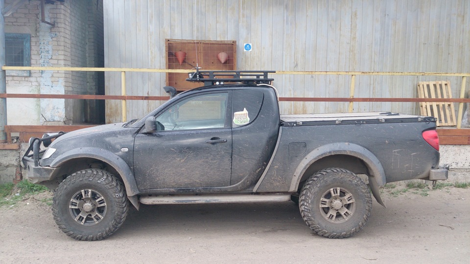

Сзади не стал отбортовку делать почему?
А так вид хороший.
Видимо чтобы записку спихивать было удобнее.
ну и для этого то же :)
Truckertaxi
А так вид хороший.
что бы можно было из кузова длинномер облокачивать и увязывать :)

надо ставить на поток, жаль нет отбортовки :( пришлось сверлить
