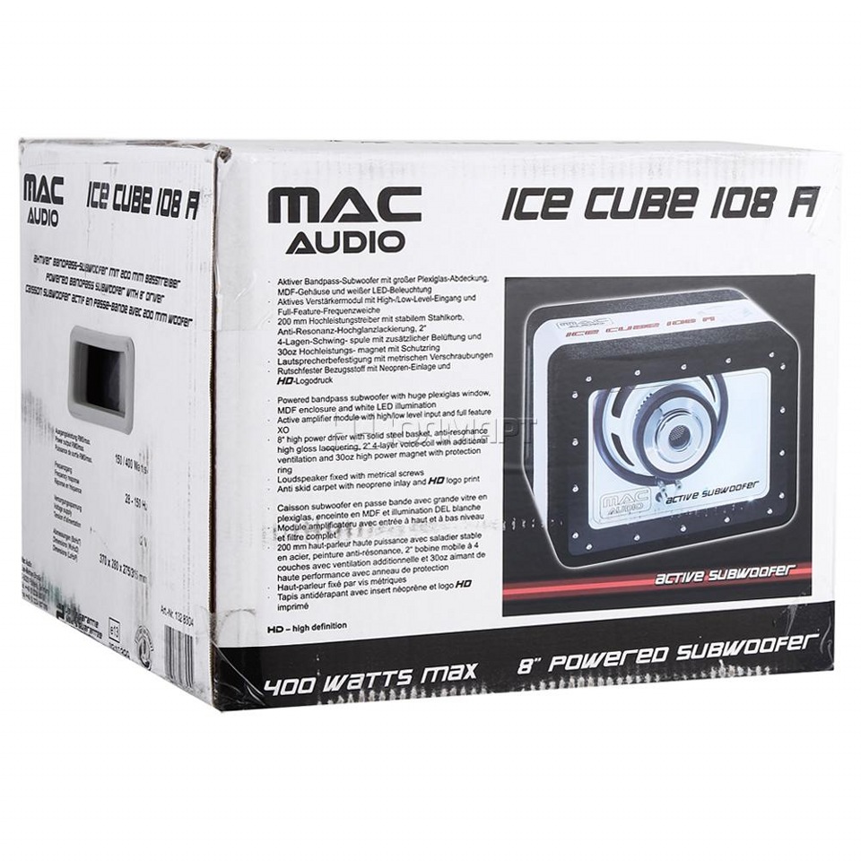

— Далее для басухи, активный сабвуфер в багажник ватт на 150.

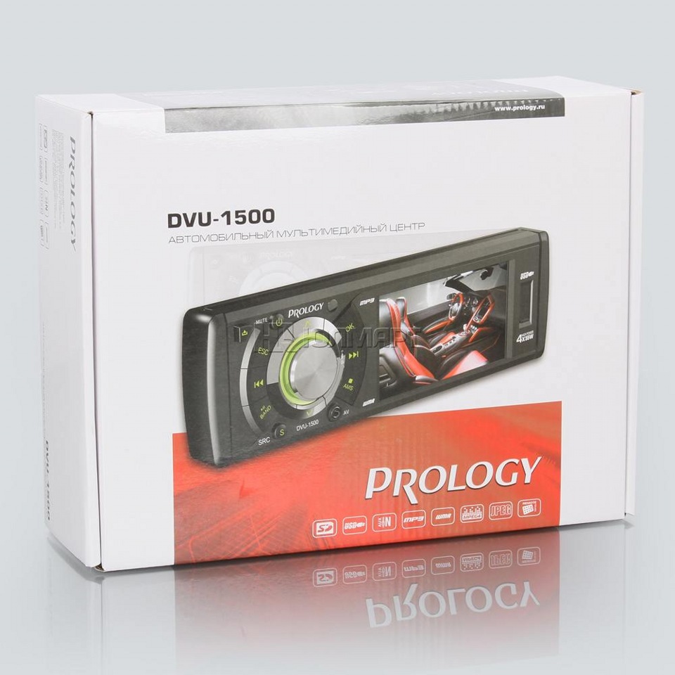

1. Головное устройство — 2800руб.
"Мультимедийный центр со встроенным ЖК-экраном и AV-входом на передней панели"
Характеристики
— Максимальная выходная мощность, Вт 4 x 55
— Поддерживаемые форматы MP3, WMA, JPEG, MPEG4
— Дисплей Цветной 3,5" ЖК PAL/NTSC
— Цвет подсветки Зеленый
Есть возможность подключения камеры заднего вида (конечно же купил себе) и дополнительного монитора (возможно куплю, но не скоро), воспроизводит МР4, MP3 и WMA с карт памяти и USB-флешек до 32 гигабайт, а мне хватит и 2 гигабайта, имеет большой экран, не придется приглядываться, что там написано и приятную неяркую подсветку кнопок зелёного цвета.
В планах поменять подсветку с зелёной на красную.

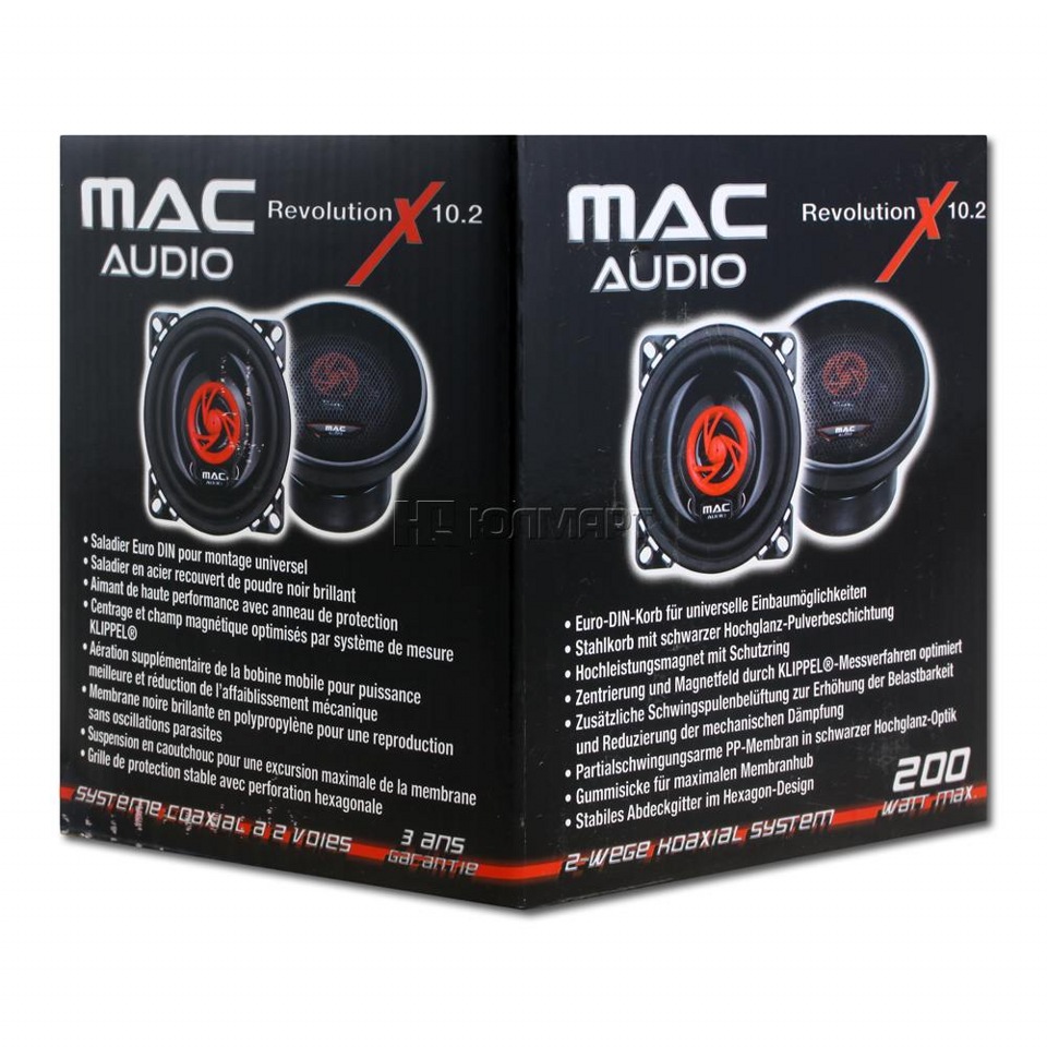

2. Фронтальные динамики — 10 см 2-полосные 50W — 1100руб.
Неплохие динамики, а главное есть мой любимый красный цвет.
Описание
— Тип Коаксиальная АС
— Типоразмер 10 см (4 дюйма)
— Количество полос 2
— Внешний кроссовер Нет
Характеристики
— Максимальная мощность, Вт 200
— Номинальная мощность, Вт 50
— Частота минимальная, Гц 38
— Частота максимальная, Гц 26000
— Чувствительность, дБ 89
— Сопротивление, Ом 4

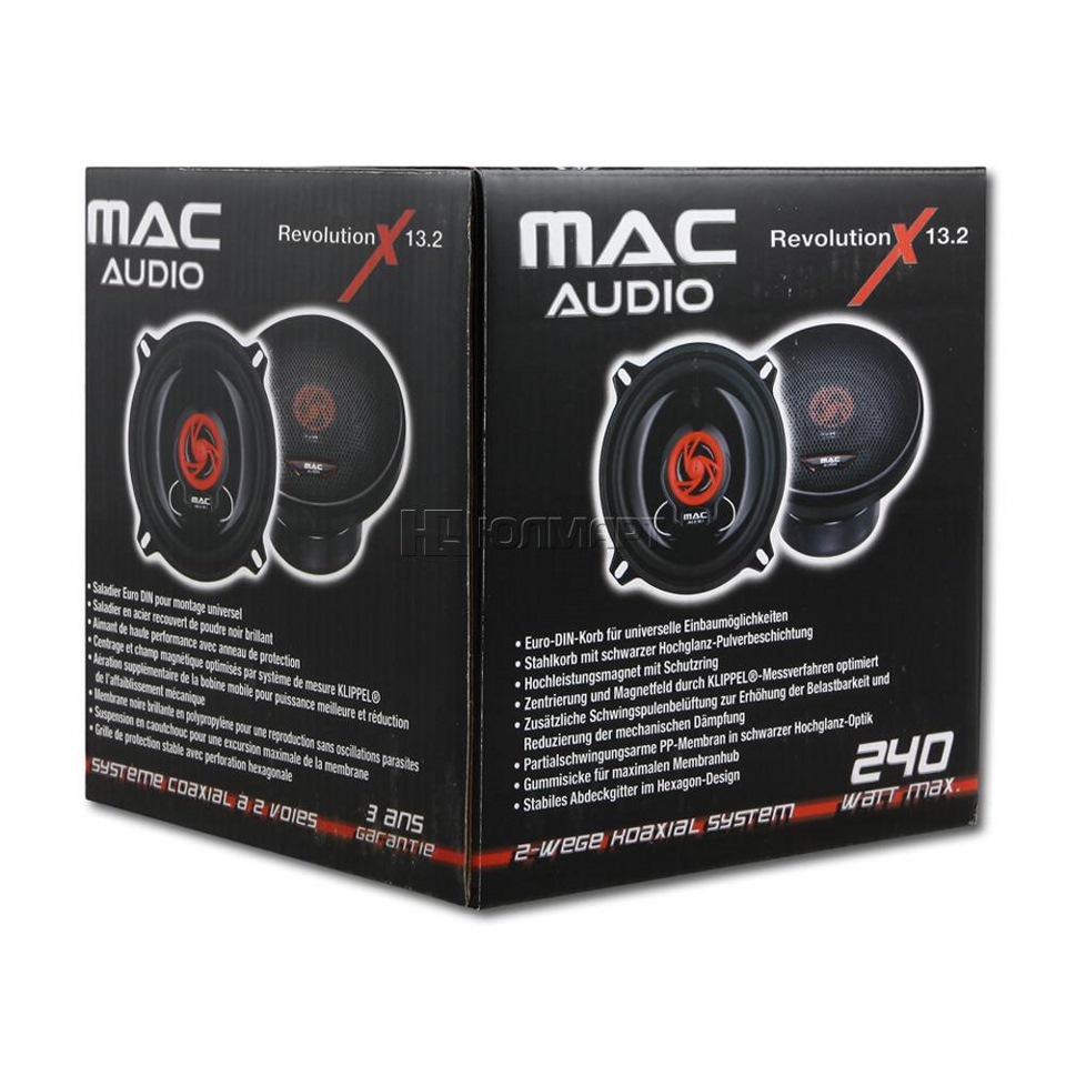

3. Тыловые динамики. — 13 см 2-полосные 60W- 1 160 руб.
Описание
— Типоразмер 13 см (5 дюймов)
Характеристики
Максимальная мощность, Вт 240
Номинальная мощность, Вт 60
Частота минимальная, Гц 36
Чувствительность, дБ 90
Сопротивление, Ом 4
Пойдут в штатные места на заднюю полку.

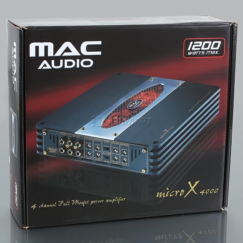

4. Усилитель 4-канальный, 4x90W
Так как моя благополучно приобретенная магнитола отказалась раскачивать динамики, ей просто не хватило мощности, на премиальные прикупил небольшой усилитель на MOS-FET, те работающий в классе АВ, с приемлемыми характеристиками.
Описание
— Включение/Выключение в автоматическом режиме через авторадиоприемник
— Плавно регулируемый полосовой фильтр
— Плавно регулируемая коррекция низких частот
— Регулируемая чувствительность на входе
— Режим "Tri-Mode"
Мощность
— Выходная мощность на канал 2 Ом, Вт 140
— Выходная мощность на канал 4 Ом, Вт 90
Частоты
— Частота минимальная, Гц 5
— Частота максимальная, Гц 50000
— Встроенный фильтр ФВЧ, ФНЧ
— Частота среза ФВЧ, Гц 15 — 250
— Частота среза ФНЧ, Гц 30 — 250
Хочу его поставить под заднюю полку или на фальш-перегородку.
5.Активный сабвуфер. Небольшой, приятно выглядящий, нормально "бумкающий" — 7000руб.
Характеристики
— Максимальная мощность, Вт 400
— Номинальная мощность, Вт 150
— Частота минимальная, Гц 28
— Частота максимальная, Гц 150
— Встроенный усилитель Есть
— Размеры динамика 20 см (8 дюймов)
— Корпус сабвуфера Высококачественный корпус из МДФ
— Тип корпуса сабвуфера Фазоинверторный

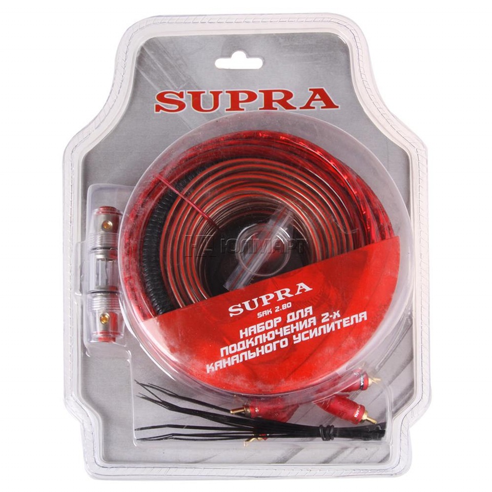

6. провода для соединения всех элементов — 550руб.
В комплекте есть всё что надо для подключения:
Силовой кабель красный 9 мм² / 5м
Силовой кабель черный 9 мм² / 1м
RCA кабель красный 5м
Акустический кабель 1,3 мм² / 15м
Управляющий кабель красный 0,75 мм² / 5м
AGU корпус предохранителя
AGU предохранитель 60А
Рельефная пластиковая трубка 1,8м
Клемма круглая — 2 шт.
Клемма лопатка — 2 шт.
Хомуты — 10 шт.
Update
По качеству проводов нареканий особых нет, изоляция не обдирается, разъемы не отваливаются, проводки не обламываются.
Кабель питания по виду не понятно медный или нет, так как на срезе белеет, но по сечению его должно хватить с запасом.
Межблочный кабель не разрезал, скорее всего такой же как и питания, но для сабвуфера его хватит. Как сильно он влияет на звук будет понятно после прокладки и пробного прослушивания.
Если мне будет комфортно — ничего не буду менять.
Попробовал пропаять жилки, с обычным водорастворимым флюсом на ура, все жилки облудились и монолитно спаялись.
Докупил еще один комплектик про запас, и на опыты.

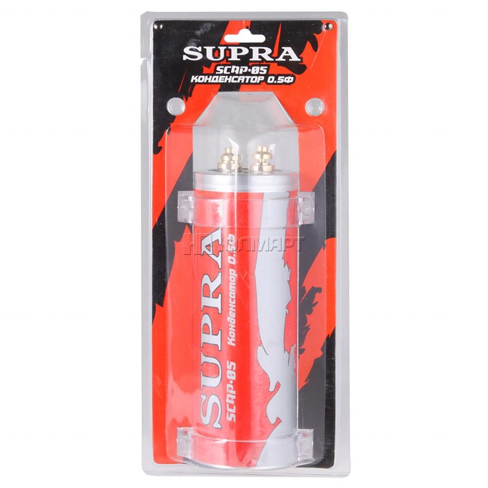

7. Конденсатор , на всякий случай, чтоб не было проблем с питанием, — — 840руб.
Еще не решил буду ли ставить, может и без него все нормально будет.

конденсатор можешь не ставить только хуже будет) и чудный шумоподавитель ахаха название то какое)))
Присоединяюсь
MrTrusT
купил просто так на самом деле, скорее всего там обычное ферритовое кольцо для "подавления" ВЧ помех как в любом китайском удлиннителе, странно что это всё проходит российскую сертификацию, вроде ГОСТы никто не отменял.
