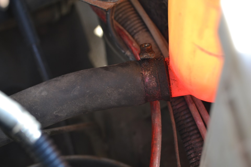

В общем дело было так. Поехали мы с подругой на крестный ход. Ночь на дворе, за бортом один градус тепла. Наблюдаю за температурой охлаждающей жидкости. И как то непривычно быстро цифра росла. Обычно Огурец держит 84 градуса. А тут 87-90 проскакивает. Потом как то резко из печки подуло холодным. Потом снова задуло горячим. Больше холод не возвращался.

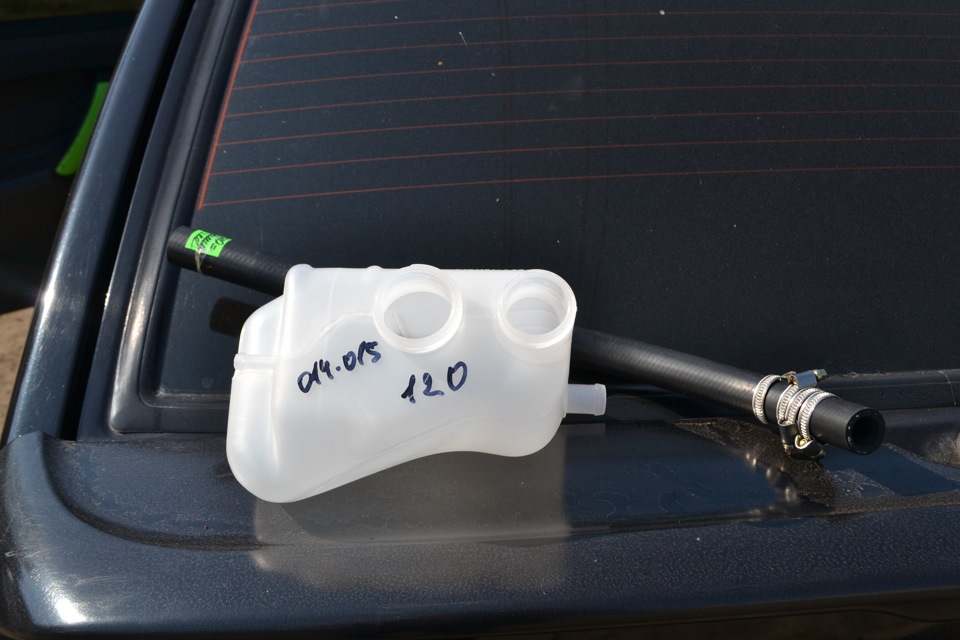

На следующее утро, собрались ехать до города все с той же подругой. Перед стартом заглядываю под капот и обнаруживаю, что расширительный бачок пуст. Съездили ёпрст…))
Что делать…
Огурец уже не раз мне устраивал утечки антифриза. И большинство проблемных мест системы знаю. Пролазила везде, где могла. Ну везде сухо. Куда делось понять не могу. Звоню Сереже, консультируюсь. Ищи говорит откуда течет, плохо типа ищешь)
Подлазию рукой, где соединение шланга с бачком…и чудо! Вот и течь.
Встал следующий вопрос, где взять новый шланг и хомутик. Пошла к маме с просьбой свозить до города. И еще как на зло магазины закрыты, праздник ведь. Но нашли работяг. Купили не только шланг и хомутики, но и сам бачок. Так на всякий случай, лучше поменять сразу, чем потом еще раз переживать подобное.
Приехали обратно к больному Огурцу и приступили к починке.

Долго мне пришлось бороться со странным хомутиком на шланге, который тоненький от бочка к радиатору куда то уходит. Странный вообще хомут…Но я победила!))
Затем я начала борьбу с другим хомутиком. Собственно говоря, из за которого вся эта фигня и началась. Но не там то было…Я его и так и сяк…Сил в общем не хватает моих богатырских.
Притащила из дома нож и на всякий случай ножницы. Разрезала патрубок посередине и начали с подружкой сливать антифриз. Мама притащила формочку для выпечки она нам послужила тарой для жидкости. Но получилось так, что антифриз все вытекал, а тарелочка наша уже не могла вмещать в себя. Надо было ее освобождать. Но проблема получилась в том, что пустую тарелку я смогла туда засунуть, а вот наполненную уже вытащить не получалось) Анютка говорит, давай бутылочку маленькую разрежем и сольем в нее) Ну так мы и действовали, из разрезанного шланга понемногу выливали в тарелку, из нее в бутылку. Из бутылки в ведро…=)))
Когда антифриз перестал литься я сняла все это барахло дырявое.
Приступили к установке новых элементов) Но шланг, который купили оказался немного длиннее старого. Ну и тут мы все сделали чики пуки) Отмерили, отрезали.
Ну тут в принципе уже как по маслу все было.
Быстренько поставили. На сколько хватило сил затянула хомуты.
