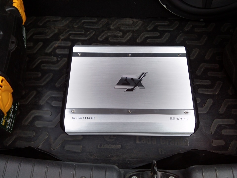

Встречайте нового жильца — ESX signum SE-1200

Дружище, SE1200 в 1 Ом играет? Собираюсь FX30D2 слушать, вот есть вариант купить ESX.
По паспорту от 2 ом играет, по факту ниже 2 ом не нагружал

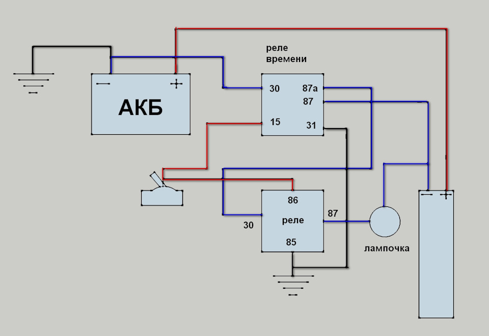

Как думаешь, вот такая схема прокатит для того чтобы отключать и включать накопитель через кнопку? Кстати тем же проводом Remote, если вместо разрыва минусового использовать плюсовой
Если накопитель (конденсатор) без ремоута и комутируется напрямую через + и — то его нельзя резко включать в цепь, это равносильно короткому замыканию на определеный период времени
смотри схему
при включении кнопки идет зарядка конденсатора через лампочку, одновременно с этим включается вторая релюшка, у которой начинается отсчет времени (настраивается вручную)
по прошествии примерно 20 секунд ил сколько там нужно времени, релюшка срабатывает, размыкает цепь зарядки и замыкает цепь напрямую
А зачем его отключать через кнопку и какой в нем смысл вообще?
Сажает аккумулятор, вот целая тема: www.drive2.ru/l/948091/
если он разряжает акб то его место на свалке, вольтметр установленый на накопителе потребляет также как и сигналка в режиме ожидания, а так у меня был раньше пролоджи на 1 фарад, толку от него ноль (кроме вольтметра)
Вот у меня сейчас Prology 2.0
Проверю завтра по возможности его на разрядку
День добрый! подскажи пожалуйста, что-то я не в теме, зачем там релюшка и как подключена? :)
Релюшка для того, чтобы разгрузить рем магнитолы. А подключено все просто, рем на управляющийиконтакт реле, а на комутирующих висит плюс и рем усилителей
Понял, спасибо, реализую :)

Привет. Интересует сабовый усилок если не продал, как он вообще, звук, мощность(с запасом или нет)?
Привет. Усилок хороший работает хорошо. Сделан качественно. Мощность номинальная соответствует заявке. Мощности мне хватает.
