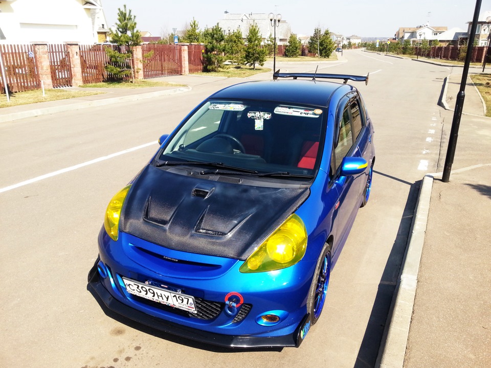

Спойлер установил на прошлых выходных, к сожалению первая попытка оказалась неудачной из-за креплений и дырок от старого спойлера. Но благодаря другу Сереге, который мне варил сидухи, мастерски все было поставлено. Сделал несколько фотографий с разных ракурсов. Друзья все стебутся, когда в космос на своей ракете полетишь )))

Да, обвес надо 100%, а как ты крепил его? Я дырки просверлил, но очень как то хлипко держиться болты в дырах. Если бы в стекло не упиралось крепление, оторвался бы от тряски. А у тебя смотрю на весу он.
У меня он очень легкий, неделю ездил на одном болту с каждой стороны, затем высверлили крепеж под штатные дырки старого спойлера.

Дома лежит такой же спойлер made in china. Все не плохо, вот только бОльшая часть отверстий сделана не симметрично ((
У меня тоже стоял штатный спойлер, когда я его снял, оказалось, что есть разница в расстоянии между родными отверстиями и креплениями спойлера — у нового спойлера расстояние больше.
И я решил полностью сделать новые металлические крепления, собственно как у оригинала (www.jsracing.co.jp/js2/in…T=17&xNO=UHK-F3&xKEYWORD=), чтобы не сверлить лишних отверстий в двери а также чтобы крепеж в стекло упирался для прочности…

Ты говоришь, что "высверлили крепеж под штатные дырки старого спойлера" а можно пожалуйста подробные фото в студию?

Да я тоже намучился с установкой пришлось рассверливать некоторые дырки, т.к. не сходились по крепежу. На фотках не будет видно, попробую объяснить. От старого спойлера осталось 5 дырок в двери, самые крайние были уже с резьбой, а три в центре нет. В крайние подогнали ножки и рассверлили в них дырки. Плюс еще по одной дырке выссверлили в двери. Вот как то так. С оригиналом наверно намного проще, но ценник космос.
