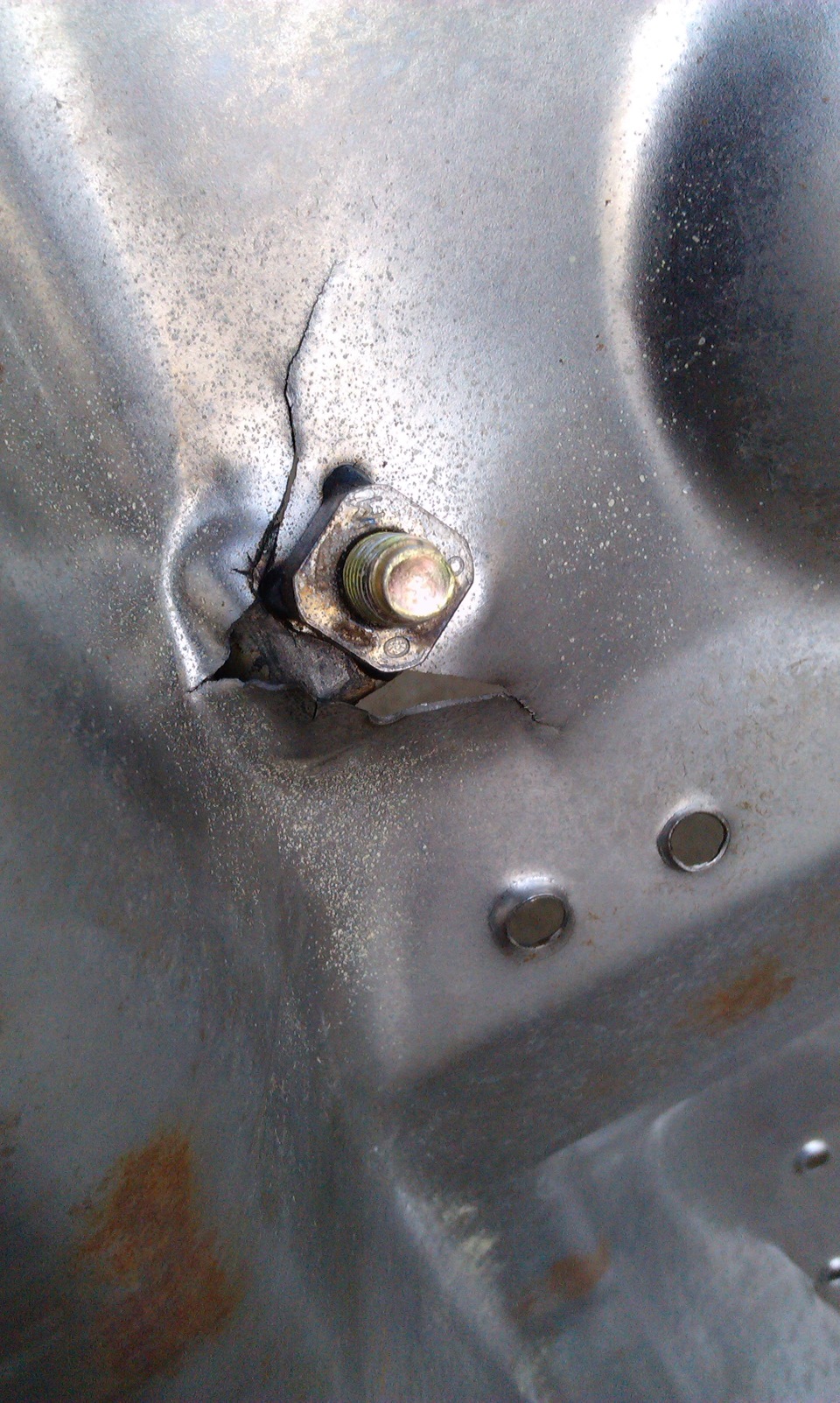

В субботу еду я себе, спокойно, по трассе в направлении Лосево (Лен.обл.), как вдруг под моей "пятой точкой" сиденье резко упало вниз.Сначала, я такого прикола не понял и естественно подумал, как бы штаны об асфальт не стереть, но, слава богу, опасения мои были напрасны)) Остановился на обочине, заглядываю под сиденье и вижу, что крепление регулировки по высоте, словно на "сопли" был приварено…крепёж просто сломался пополам в двух местах.Это, конечно, не критично, но уж очень не приятно.
Вот сегодня и поехал к другу в сервис, в надежде, что у него есть сварочный аппарат.
Доехал, вытащили сиденье, разобрали и увидели ещё более печальную картину…
Более детально всмотревшись и сняв обивку сиденья, оказалось, что "ванночка"- корпус сиденья, просто на просто порвалась от веса (не думайте, я не сумоист и не вешу 150 кг., всего лишь 75)) если бы ездил со сломанным сиденьем и дальше, то разрыв был бы гораздо больше и возможно под замену пошло бы всё…
Посмотрев на сиденье, сварщик сказал только одно: "Банка из под тушёнки и то толще!"
И молча принялся заваривать брак производителя.Тем временем, я залез на просторы инета и выяснил, что не у меня одного была такая проблема, как оказалось, все авто в максимальной комплектации (предусматривающие регулировку сиденья по вертикали) рано или поздно с этим сталкиваются.

У меня так же передняя левая подпорка провалилась, делал полоску, подкладывал под болт. Остальные целые!
у меня с неё всё и началось…сначала значения не придал, ну и вот результат.)
