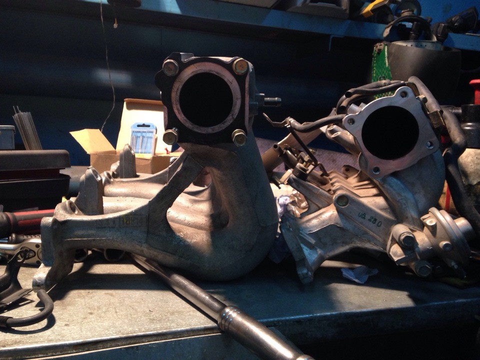

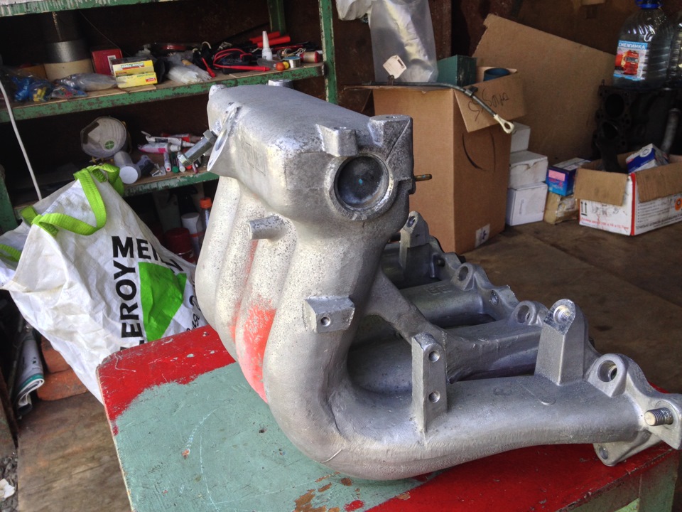

хм… ну давайте дам фотку для затравки ;)

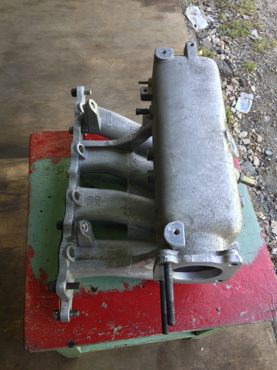

Омг! — что это спросите Вы лежит рядом со сток эвоколлектором? =))
— Это штатный коллектор с Хюндай Сонаты, с мотора 4GJP ;)
наверное Вы заметили некоторое сходство с пресловутым коллектором от фирмы ХКС
Но ведь ХКС лучше? спросите ВЫ?
— нет =) и вот почему!

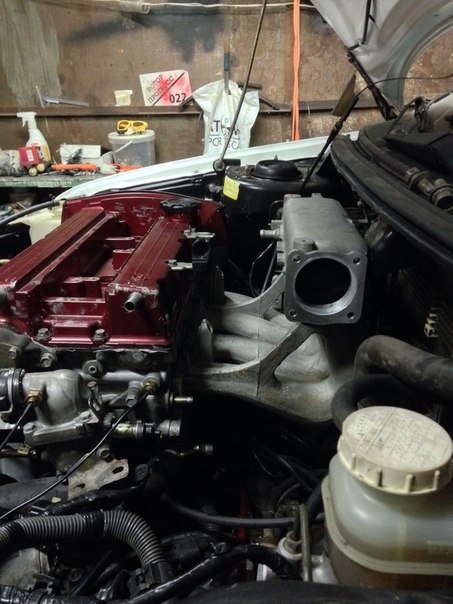

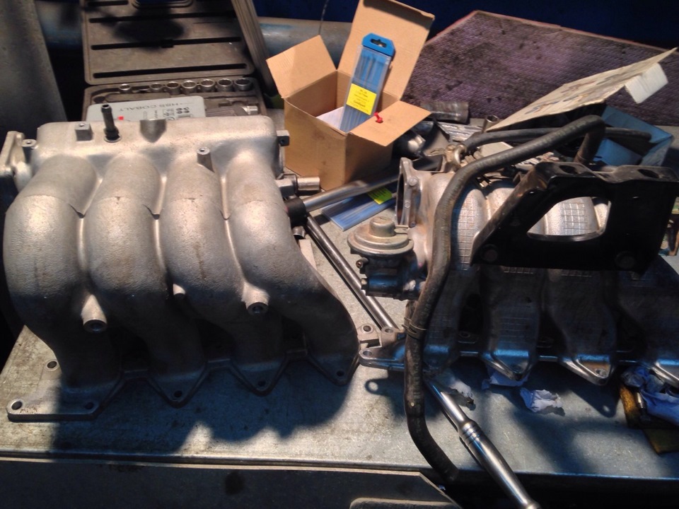

ладно вот вам еще фотки в сравнении двух коллеткоров (хюндай и сток эво 4-9)
Почему хюндай? — все просто я долго искал копии мотора 4G63 чтобы коллектор был болт он по входу во впускные каналы в голове. И нашел =)) — по ходу когда инженеры хюндай обновляли старый как гавно мамонта мотор 4g63 перед тем как ставили его на сонату, они решили, что ставить штатный коллектор — совсем не комильфо и сделали свой, и не удивительно, соната — атмосферка с 2.0 мотором, которая претендует на бизнес класс, ей очень критично было увеличить тягу снизу, а это можно сделать только за счет коллекторов и увеличения СЖ, но СЖ нельзя было увеличивать, так как хюндаи должны были ездить на 92, короче вы поняли к чему я ;)
ахахаха, ну не суть поехали!
Первая примерка коллектора на мотор, покзаала, что на 7-9 кузов так просто коллектор не встанет…
мне даже пришлось подпиливать дырки под шпильки, чтобы можно было надеть коллектора, настолько там жесткий фитмент…
да… как видите, легких путей не бывает =)))

Задача простая, сохранить максимальную длину раннеров и переделать ресивет, возмоно даже увеличив его объем =) и сохранив аэродинамичность ресивера и т.д.
Сказано сделано.
И еще раз посмотрим на пациента, перед тем, как он попадет ко мне под нож! =)))
=)) — как видим, коллектор весьма неплох с завода, тут есть и правильное аэродинамичное заужение раннеров.
И увеличенный объем ресивера.
И аэродинамический профиль ресивера.
Короче — по сравнение со стоком — этот коллектор оставляет надежду на торжество космоса, в своем финальном доработанном варианте =)))

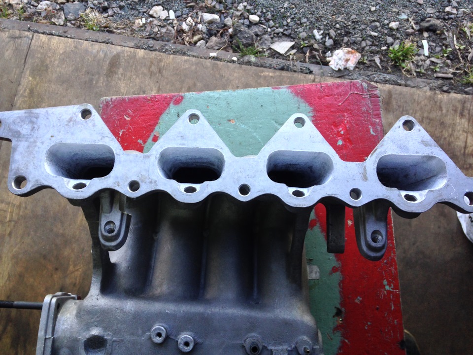

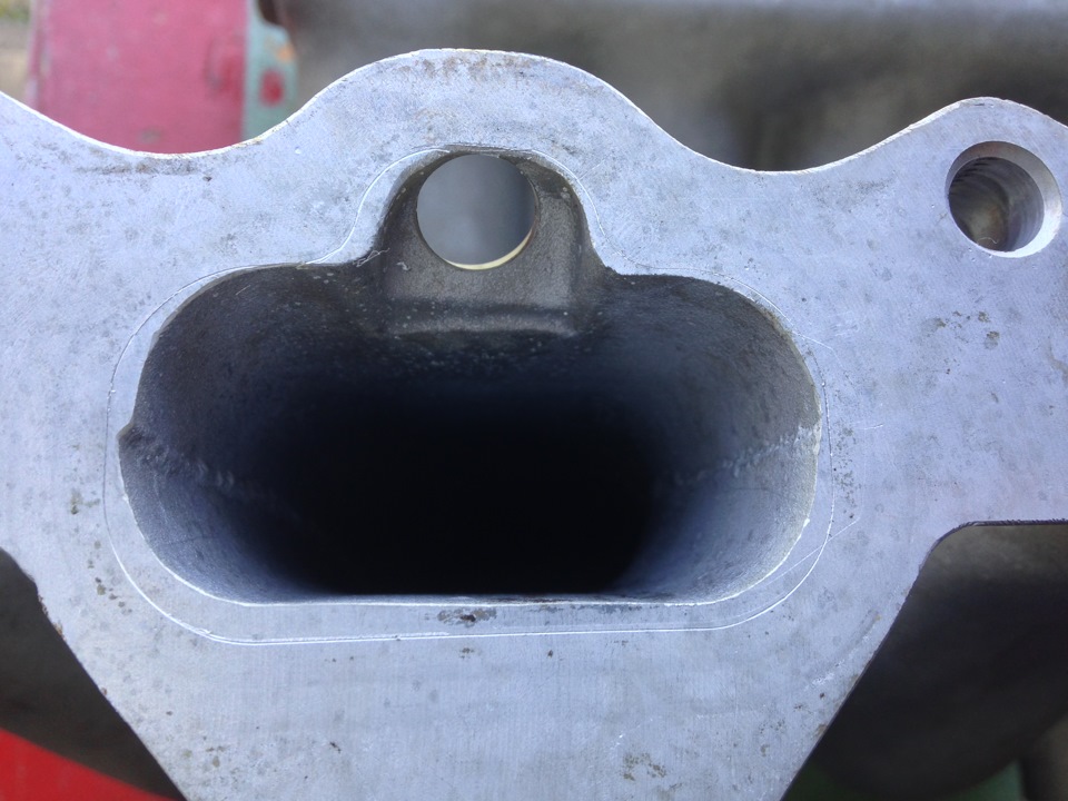

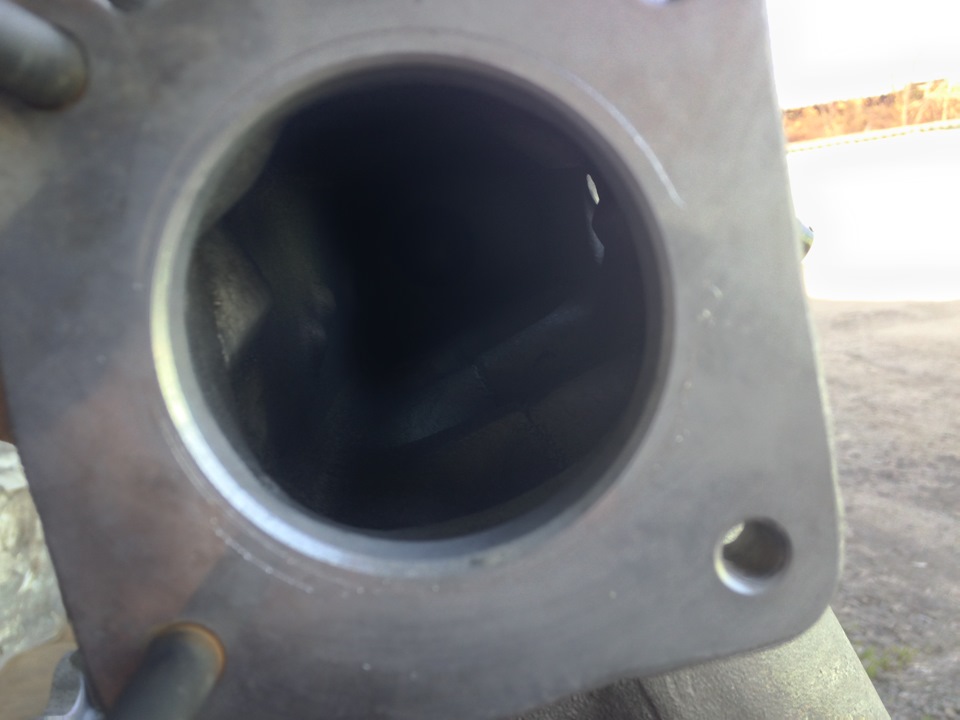

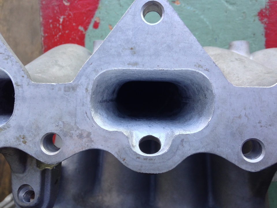

Прежде, чем перейти к суровому кастому, надо сделать необходимые и обязательные мелочи,
А именно отпортировать выход из коллеткора для соостности окон.
— то есть по прокладке! =))
Берем остный предмет и обводим профиль прокладки, не забывая как следует закрепить ее по дыркам =)
Как видим подгонка окон — далека от идеала =)

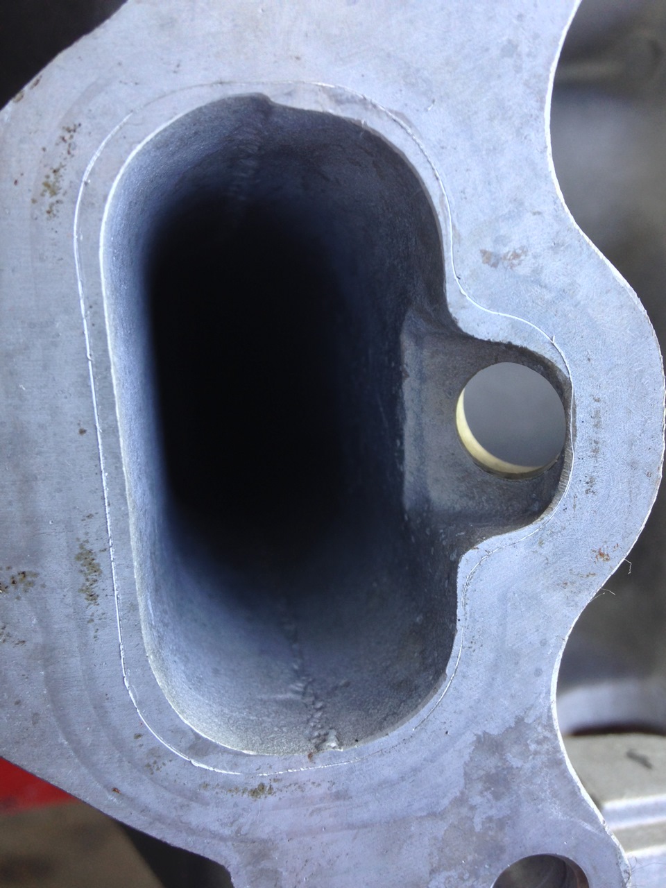

Уже отпортированный окна
И не забываем портировать выход для форсунки, это очень важная часть коллектора ;)

— Это по твоему короткие коллектора? =)) на машины у которых пики мощности приходятся на 8-9 тыщ? =))
ну-ну.
я не хочу тебя ни в чем переубеждать =) — ты вправе построить свое казино с блек джеком, шлюхами и коллекторами с короткими раннерами =)
у меня нет задачи тебя переубедить, я делюсь деталями своего проекта и по ходу дела разшариваю информацию, которая может помочь другим думающим и настроенным на бодрую волну космонавтам.
Я не делаю Выводы за всех и за тебя =) — ты вправе ездить дальше на коллекторе с короткими раннерами =)
Не спорь больше со мной, это бесполезно =) я придерживаюсь рассчетов, формул и теории ДВС =) — поэтому когда ты агументируешь в духе, как ты делаешь выше, просто подумай, на обратной стороне, в качестве аргументов рассчеты и формулы.
Так на секундочку, длина раннеров работает по волновой теории и создает индукционно наполнение следующим образом, например когда открывается впускной клапан по впускному раннеру со скоростью звука в сторону ресивера идет волна разрежения когда она доходит до конца раннера эта волна инвертируется и возвращается назад уже волной уплотнения.
При закрытии клапана такой же эффект будет с волной уплотненния. и т.д.
— все эти волновые эффекты зависят от скорости звука в среде распространения и длине раннеров.
— ты можешь и дальше приводить агрументы из серии "не убедительно" а на новых бмв гавно наваристей, но волновая теория и принцип работы индукционного наполнения от этого не меняется.

а пластиковый коллектор лучше портировать напильником или надфилем?))
Паяльником ;)
Когда же ты успокоишься маньяк.)))) Никит, чем там место под форсунку важно для тебя, это связано с твоими бошами из как они льют?)
Чем лучше факел у форсунки, тем важнее чтобы из коллектора поток прилипал в карманы для форсунок ;)
Ну вот я про это и подумал…Короче другими словами, тем равномерней будет перемешивание воздуха с топливом.)
Ага :)
Но когда форсунка тупо ссыт струей — там почти пофигу :))

Про длину раннеров сток хундая не написал
Это не последний пост про впускной.
Но опережая события специально для тебя — 40-41 см

а потом уже прокладку к чему угодно хочешь к голове хочешь к коллектору…
Ну ты сам уже понял

почему именно по прокладке, я почему-то считал что прокладки сделаны менее ответственно чем коллектор и голова. Я думал что по голове надо "портить"… (
Ты ошибался.
Прокладки точны и одинаковы.
Учиться никогда не поздно!..
Будет возможность обязательно проверю (надеюсь хоть не в этом, так в следующем году сырок20 будет сто пудов), а пока ю маста! ;)
Gindes
Ты ошибался.
А не может быть, что в блоке окна больше, чем в прокладке? И что в таком случае делать?)
Не может :)

Отличный коллектор!
да!

да, а где гарантия что прокладка идеально ложится на окна головы?=) ступенька на выпуске даже в сторону расширения тоже ничего хорошего не даёт=)
ходят слухи(а именно за бугром, в пиндостане), что хорошим портингом коллекторов и головы раскачать овощной 2jz до 250-260лс)
нам не нужны гарантии =)
голова тоже портируется по прокладке, таким образом достигается идеальная соостность окон.
