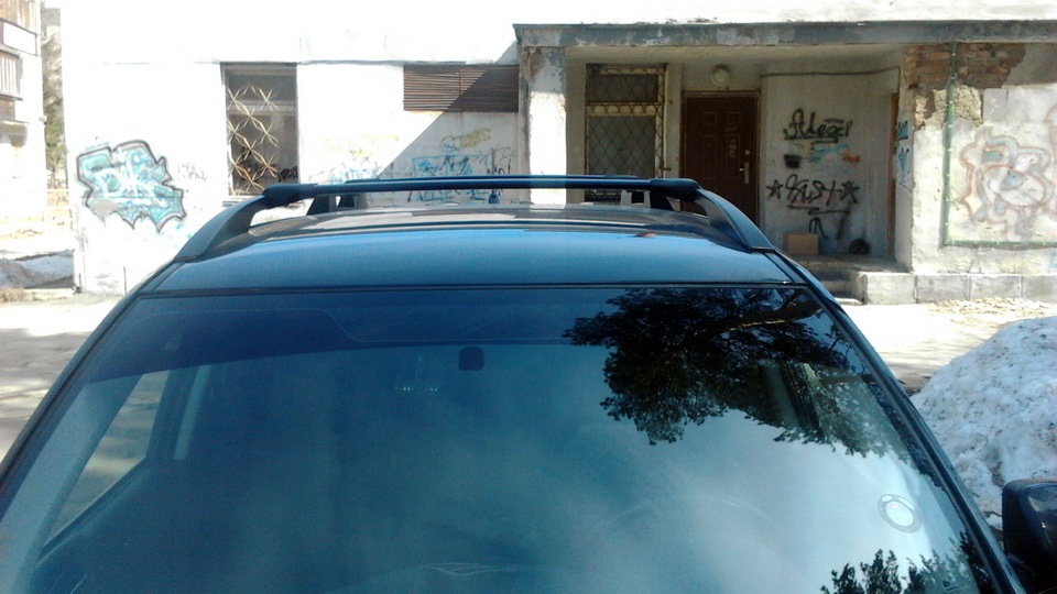

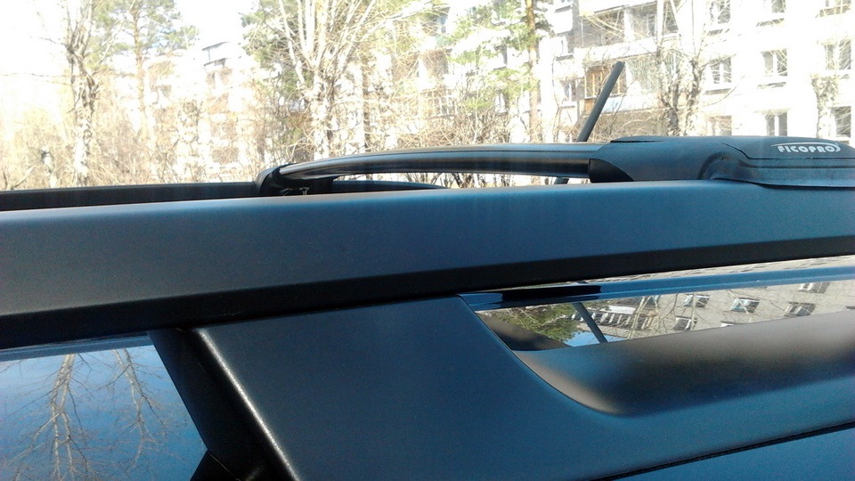

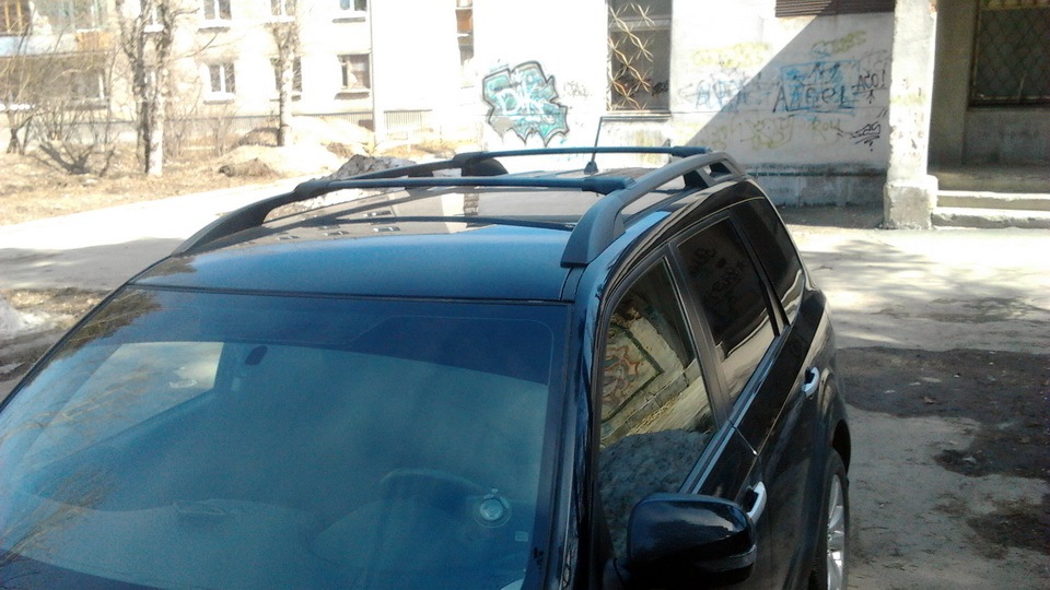

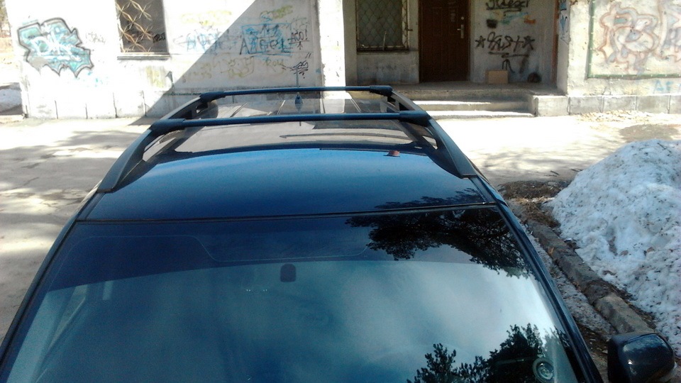

Поискал по интернету и выбрал себе багажник на рейлинги. По цене и по качеству остановился на FICOPRO R44B. FICO это полный аналог багажника Whispbar. Хотел купить оригинальный, но цена на тот который был в наличии как-то отпугнула, а под заказ ждать 1,5 месяца немогу. Вобщем заказал на EMEX за 6.300 и через неделю багажник уже пришел. Конструкция профиля аэродинамическая, в разрезе имеет форму крыла, профиль не прямой а слегка выпуклый, в движении шум от него я не услышал.
Вобщем вот фотки…
ВНИМАНИЕ!
Расстояние между рейлингами на наших автомобилях разное, спереди оно больше чем ссзади.
РЕКОМЕНДУЮ ЗАКАЗЫВАТЬ МОДЕЛЬ R45.
Потребуется единственная доработка, подрезать задний профиль С ОБОИХ СТОРОН примерно на 3 сантиметра (до подрезки обязательно примерить!)

THULE крепление более надежное, профиль толще. Но FICOPRO дешевле. Если ставить эти то лучше взять модель не как у меня R44 а следующий размер R45. На фотографии видно что передний профиль очень мало заходит в крепление. Единственное это задний придется подрезать с двух сторон сантиметра по 3. тогда будет жестко держаться.

Спасибо за нужную информацию.На фото смотрю и вижу что пластик качества не очень, как зиму прозимовал.У меня Швед (Thule) прозимовал без проблем, снял очистил от соли и пыли, замки смазал и как новый.Жаль на Форестер не подходит
