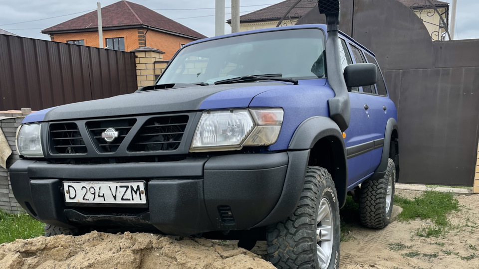

Очередной раз подвела электроника ТНВД. Второй по счету позиционер за последние два года приказал долго жить. И опять таже проблема, отгорел провод питания электромагнитной катушки. В это раз решил не менять, отремонтировал и озадачился заменой ТНВД на механический.
Nissan Patrol GR 1999, двигатель дизельный 2.8 л, 129 л. с., полный привод, механическая коробка передач — своими руками

Самое обидное, поршневая в идеале, задиров нет, зазор в кольцах 0,15. Компрессия ровная по всем цилиндрам 5и6 цилиндры 27, в остальных 27,5.
а сколько стоит замена?
и еще вопросик, у меня иногда машина при торможении глохнет. очень редко, но бывает. после того как заглохла, нормально заводится. может ли это выделыватся поциционер?
В прошлый раз покупал с разбора позиционер, отдал примерно 200 долларов.
Механическая аппаратура стоит у нас 350-600долларов.
Меняется не сложно.
Глохнуть может в том числе и из за позиционера, или косит датчик нейтрального положения КПП. Может и ещё какая проблема, сложно сказать
