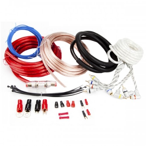

1. Установочный комплект проводов Kicx AK4AGU4

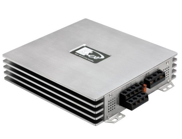

2. Усилитель Kicx QS 4.65 (простенький 4-канальный)

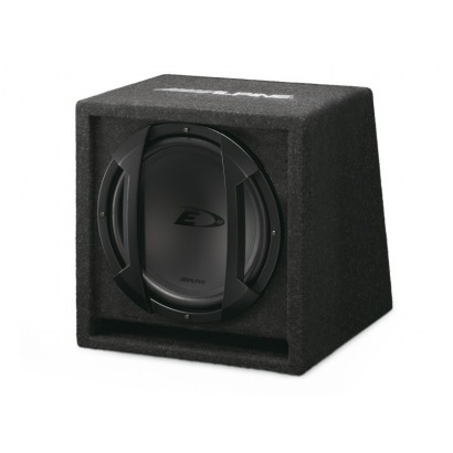

4. Сабвуфер Alpine SBE-1044BR

Установил все довольно быстро, усилок подключен к тылу (канал А) и сабу мостом (канал В) Проблем было всего парочка. Первая это немного не хватало минусового провода, поэтому от конденсатора до усилка "-" провел красным проводом. Вторая проблема это клеммы на самом конденсаторе, убогая резьба, нельзя и думать о том что бы затянуть понадежнее, т.к. сразу срывает. Опечалился. Но в гараже всякого хлама полно, тем более до этого были и Москвич 412 и 2106 и 2107, так что выход из положения нашел быстро.
Звук настроил так что бы по ушам сильно не долбило, все таки хочу слушать музыку, а не когда НЧ перебивают ВЧ.
На будущее необходимо заменить колонки на задней полке, эти какие то глухие.

если можно то подробнее о установочном комплекте проводов Kicx AK4AGU4.сколько чего какой метраж каких проводов и конечно цена?
Состав комплекта:
— 5 м 4GA красный силовой кабель
— 1 м 4GA черный силовой кабель
— 5 м межблочный кабель "витая пара", 4RCA-4RCA прямые коннекторы
— 10 м 12GA акустический кабель
— 5 м 18GA кабель управления
— 1 м проходной изоляционной трубки
— 1 x AGU-тип колба-держатель для предохранителя
— 1 x 80A AGU предохранитель
— 2 шт кольцевых силовых клеммы
— 2 шт U-образных силовых клеммы
— 5 x 18GA U-образных клеммы
— 4 коннектора типа "вилка"
— 2 x 18GA изоляционных наконечника
— 3 винта
Цена в Питере ~1850р
