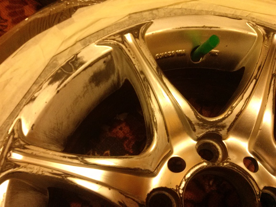

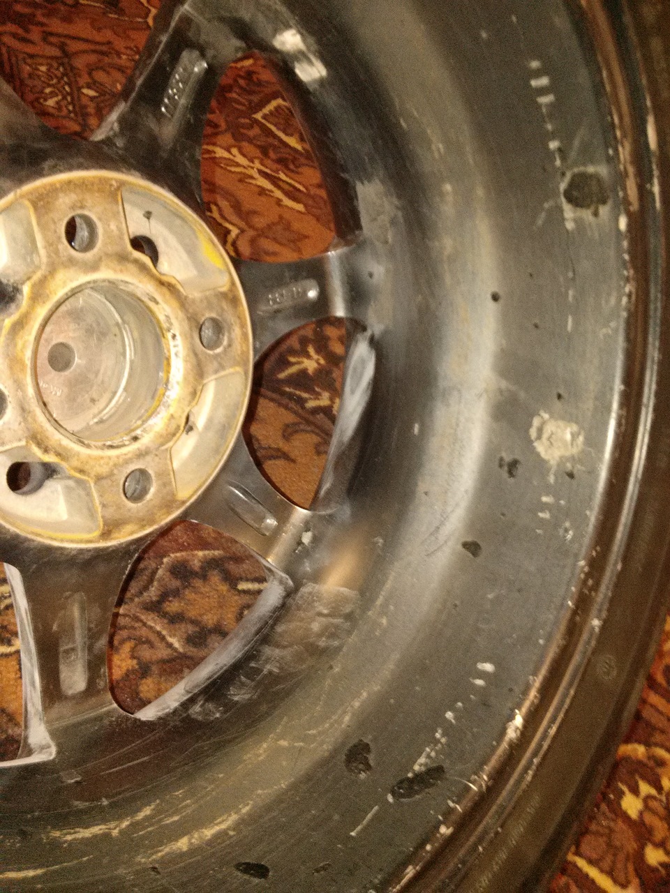

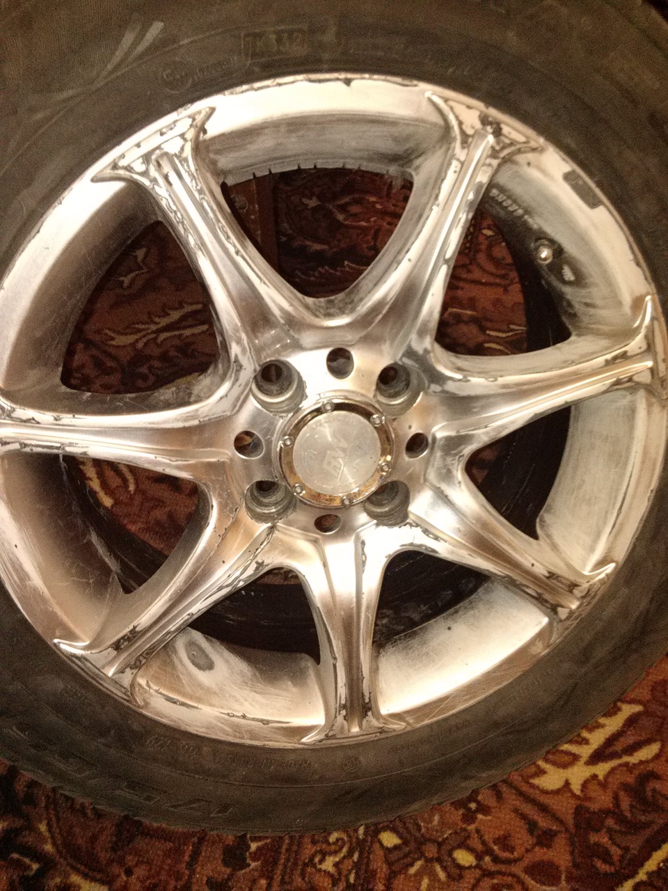

Наждачной бумагой зачистил косячки и сколы.

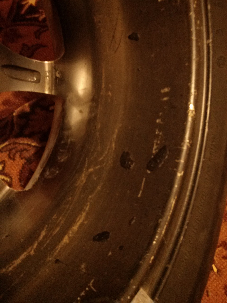

Убрал гудрон налипший на внутреннюю часть дисков
Убирая думал: если грузики по граммам вымеряют при балансировке, что ж тогда происходит когда на колесах образуется слой песка и грязи…
зачистка дисков

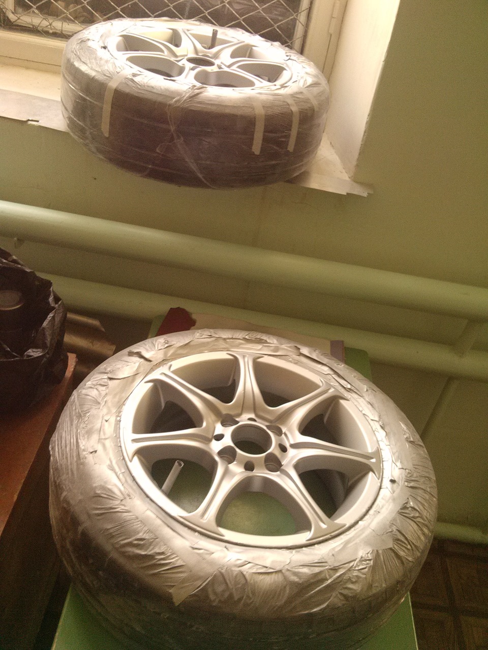

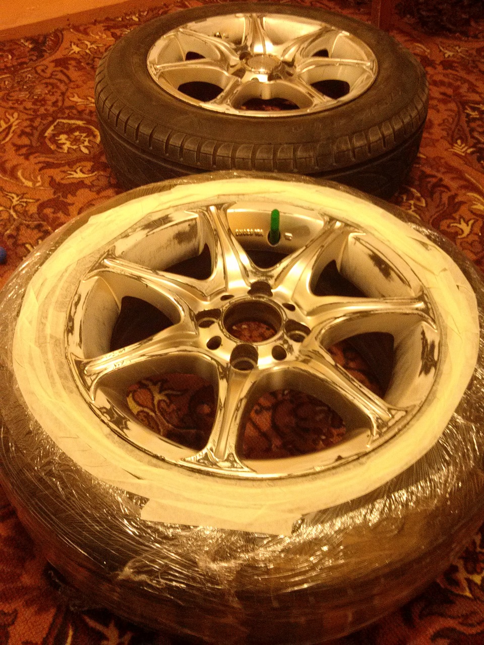

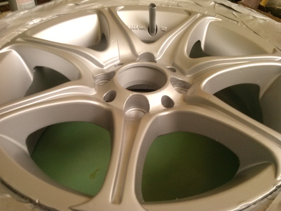

Далее в ход пошла пищевая пленка и малярный скотч

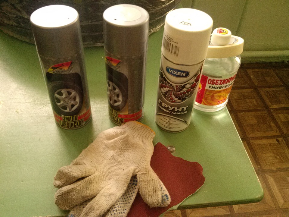

обезжирил
Готовим орудие

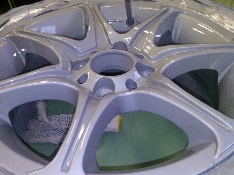

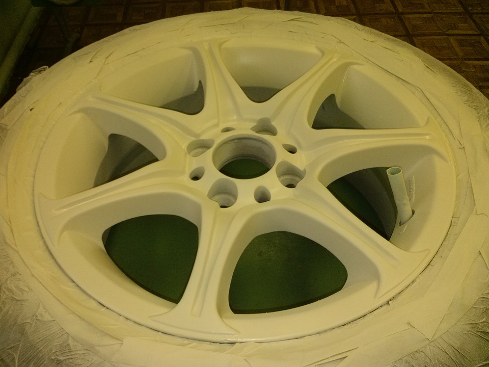

Переходим к основному этапу — Грунтовка, сушка и покраска
под грунтом

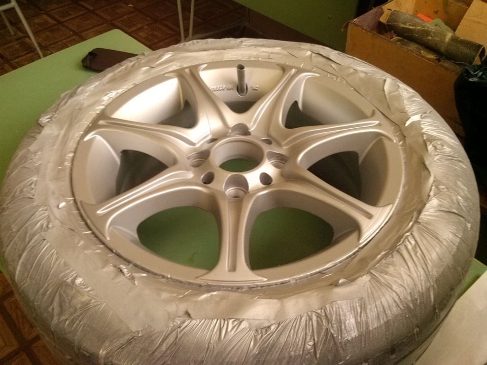

Два слоя грунтовки и два слоя краски… И вот первый результат!

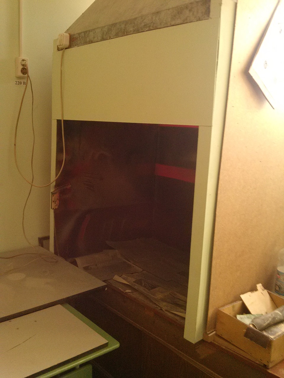

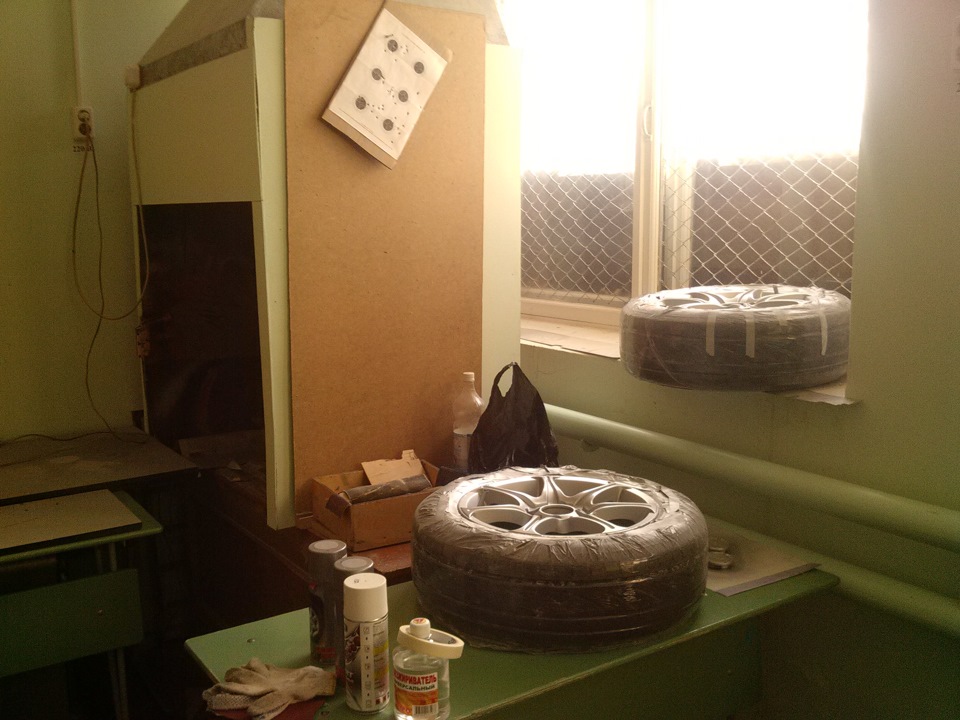

Покрасочная камера с вытяжкой
Времени мало. За один вечер успел два колеса подготовитьДо
После
Под лаком

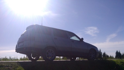

Результат радует глаз! После лака краска почему то изменила цвет… и диски стали под цвет машины! )))) На все ушло: два баллона грунтовки, баллон лака и два баллона краски.
