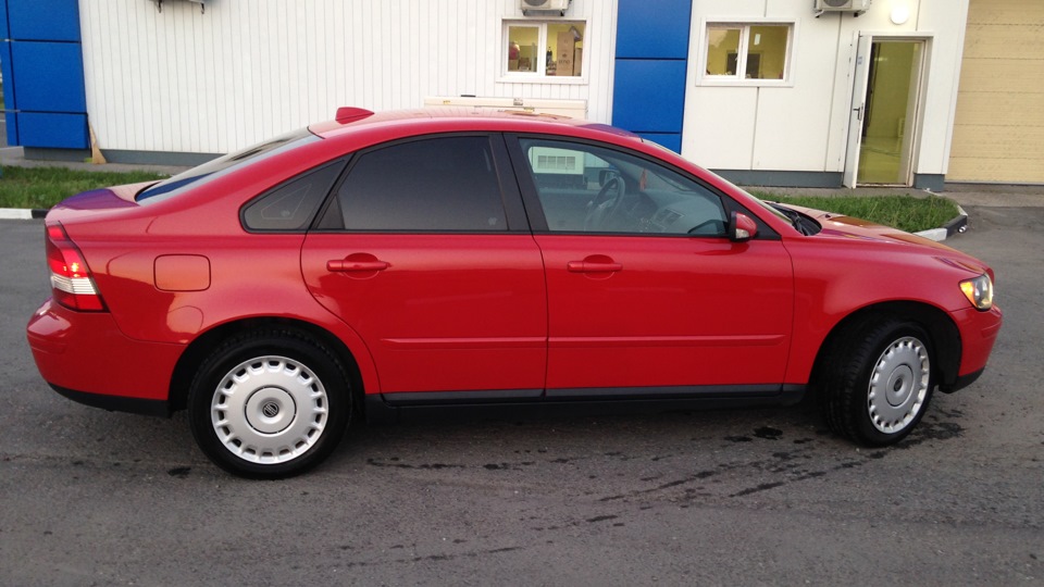

Всем добрый вечер! Последнее время расход бензина по городу был стабильно около 15-16 литров, стал принимать это уже за норму, хотя понимал, что это многовато для нее! Но на прошлой недели супруга начала жаловаться, о том что в машине стало сильно вонять бензином . Беглый осмотр автомобиля ничего не выявил, запах списал на качество бензина, однако на следующий день при поездки вечером в магазин, на парковке выходя из машины заметил по дороге странные подтеки уходящие в ту сторону, из которой я прибыл!) Каково было мое удивление, когда я понял, что эти подтеки оставляет мой Вольво) А именно со стороны бензобака наглым образом и довольно усиленно вытекал бензин! Решил не ждать, пока кто нибудь закурит рядом с машиной, направился прямиком на сервис на подъемник, где выявился виновник всего этого безобразия! Им оказался топливный фильтр, в нем образовалось трещина и за последний день под давлением она видимо стала еще больше! Мне повезло подходящий фильтр оказался на сервисе в наличие и ехать никуда не пришлось! В итоге топливный фильтр Male 360 руб и замена 200 руб.После замены фильтра, как не смешно расход упал до 12.5 литров по бортовому компьютеру в городе, что уже на много приятней!))) К сожалению процесс замены не сфотографировал.
