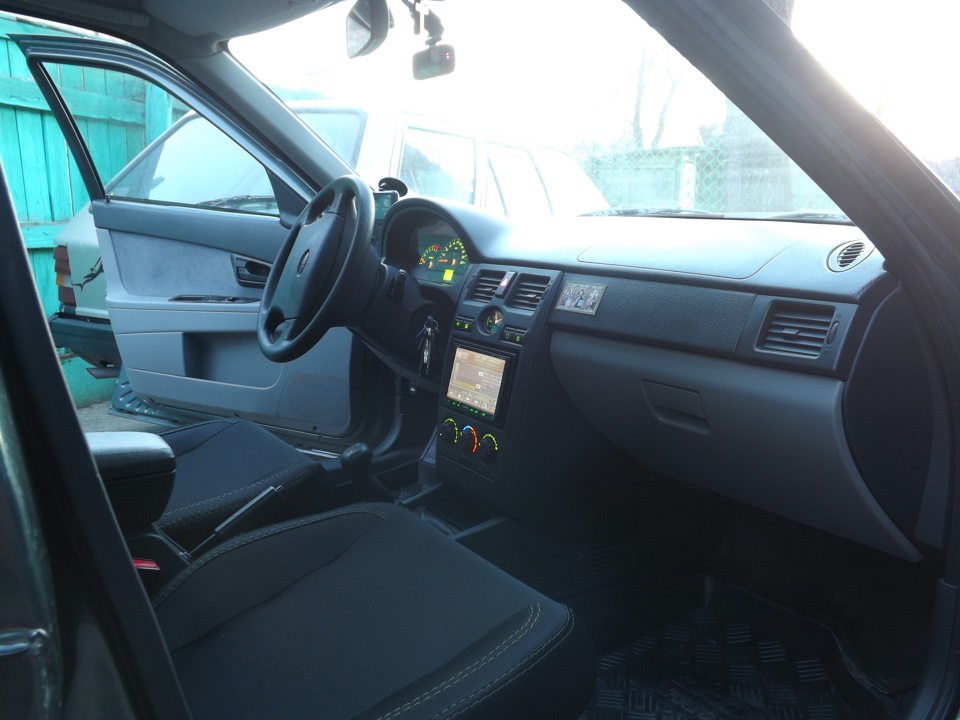

P.S. На днях подремонтировал и покрасил центральную консоль. Все меньше остается несуразных цветовых решений от автоваза в салоне )))))
