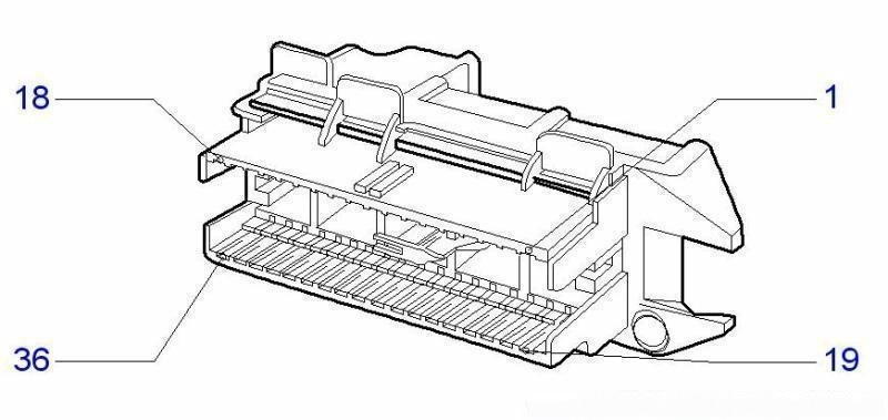

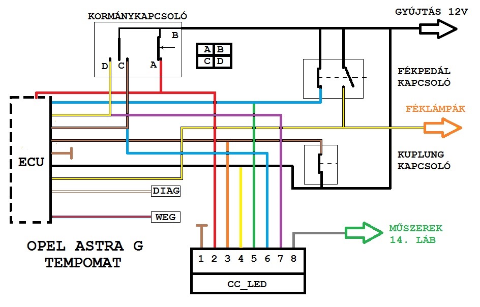

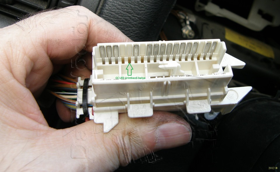

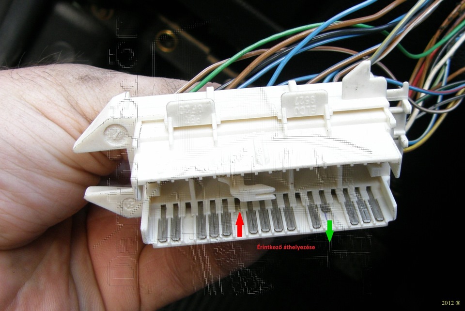

Разьем К14 (ZFW 10-3)

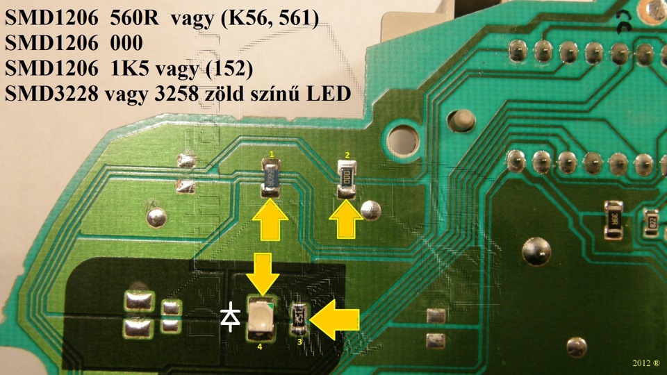

Недостающий светодиод в приборке
Разьем подключения панели приборов
Отсутствующий pin 14, индикации кк
Распиновка
Pin 1 черный / синий: 0.50 мм2 Задние противотуманные фары
Pin 2 коричневый : 0.50 мм2 ТЕСТ 31
Pin 3 нет
Pin 4 красный: 0.50 мм2 БАТАРЕЯ 30
Pin 5 коричневый / желтый: 0.50 мм2 Автоматическая коробка передач неисправности
Pin 6 коричневый / фиолетовый : 0,50 мм2 Спортивное перекл. передач
Pin 7 белый / зеленый : 0,35 мм2 Прицеп
Pin 8 черный / зеленый : 0,35 мм2 правый указатель поворота
Pin 9 черный / белый : 0,35 мм2 левый указатель поворота
Pin 10 коричневый / желтый : 0,35 мм2 ABS
Pin 11 черный : 0.50 мм2 передние противотуманные фонари
Pin 12 коричневый / черный : 0.50 мм2 ремень безопасности
Pin 13 коричневый / зеленый : 0,35 мм2 TC & ESP
Pin 14 нет ----- ---------------------- Круиз-контроль LED
Pin 15 коричневый / синий : 0,5 мм2 Ксенон режим
Pin 16 синий / белый : 0,35 мм2 Зарядка
Pin 17 белый : 0.50 мм2 Отражатель
Pin 18 коричневый / желтый : 0.50 мм2 Подушка безопасности
Pin 19 коричневый / белый : 0,35 мм2 OBD2 "K" Line!
Pin 20 зеленый : 0,35 мм2 Тахометр сигнал
Pin 21 нет
Pin 22 черный 0.50 мм2 зажигания + 15
Pin 23 нет
Pin 24 коричневый : 0.50 мм2 Тест
Pin 25 синий / черный 0,35 мм 2 сигнал указатель уровня топлива
Pin 26 нет
Pin 27 синий / красный : 0,35 мм2 сигнал скорости
Pin 28 синий : 0.35 мм2 температурный сигнал охлаждающей жидкости
Pin 29 коричневый / синий : 0.50 мм2 Z-двигатель : -> ключ значок
Pin 30 синий / желтый : 0,35 мм2 Дизель -> зажигания
Pin 31 коричневый / Синий : 0, 50 мм2 блок охлаждения / Воздушные единицы
Pin 32 нет
Pin 33 синий / зеленый : 0,35 мм2 давление масла
Pin 34 коричневый / синий : 0.35 мм2 ошибка (X-двигатели и Y17DT Y20DTH)
Pin 35 коричневый / белый : 0.35 мм2 Тормоза и уровень тормозной жидкости
Pin 36 серый / желтый : 0,50 мм2 Lights — MultiTimer

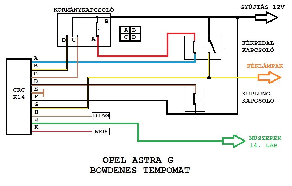

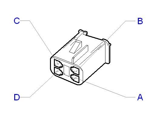

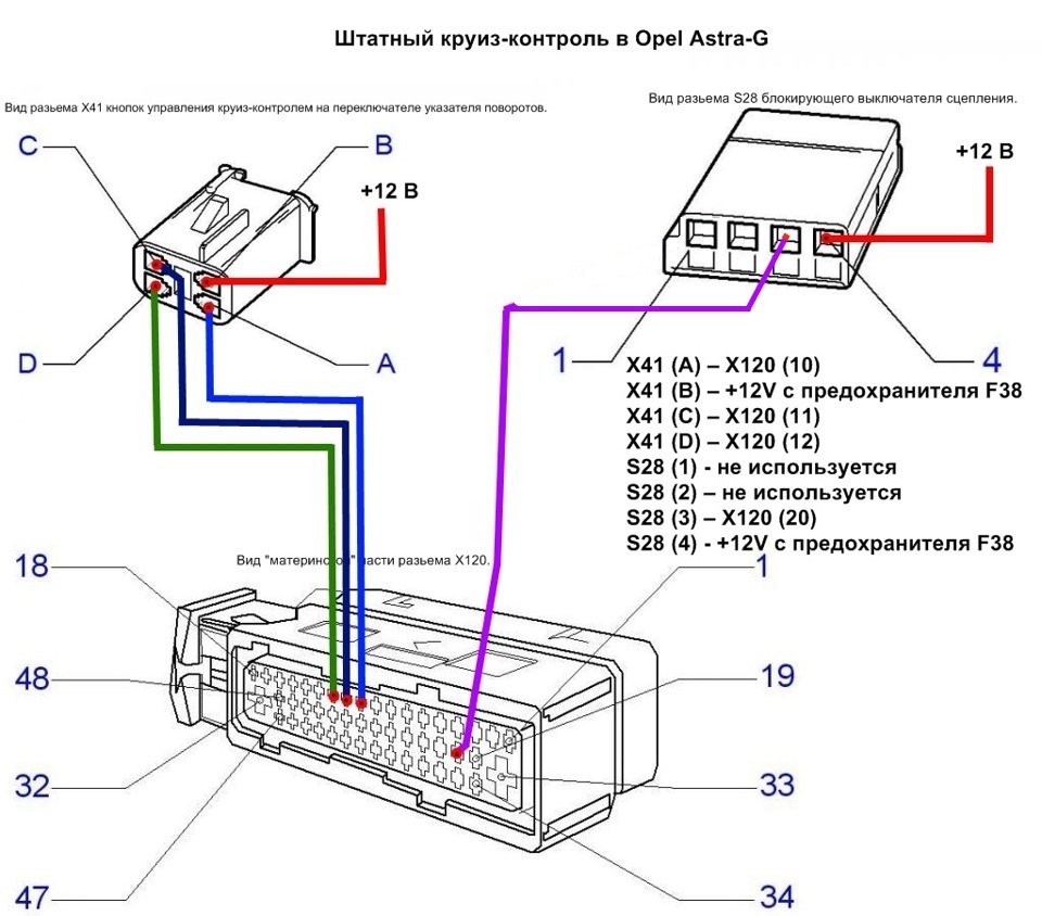

Разьема Х41 кнопок управления круиз-контролем на переключателе указателя поворотов

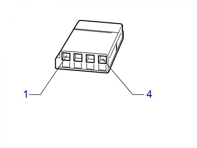

Разьем S28 блокирующего выключателя сцепления
sites.google.com/site/opelccled/cc-led
www.astraownersclub.com/v…e-Control-Indicator-light
www.tssduk.webspace.virgi…General/CruiseControl.htm

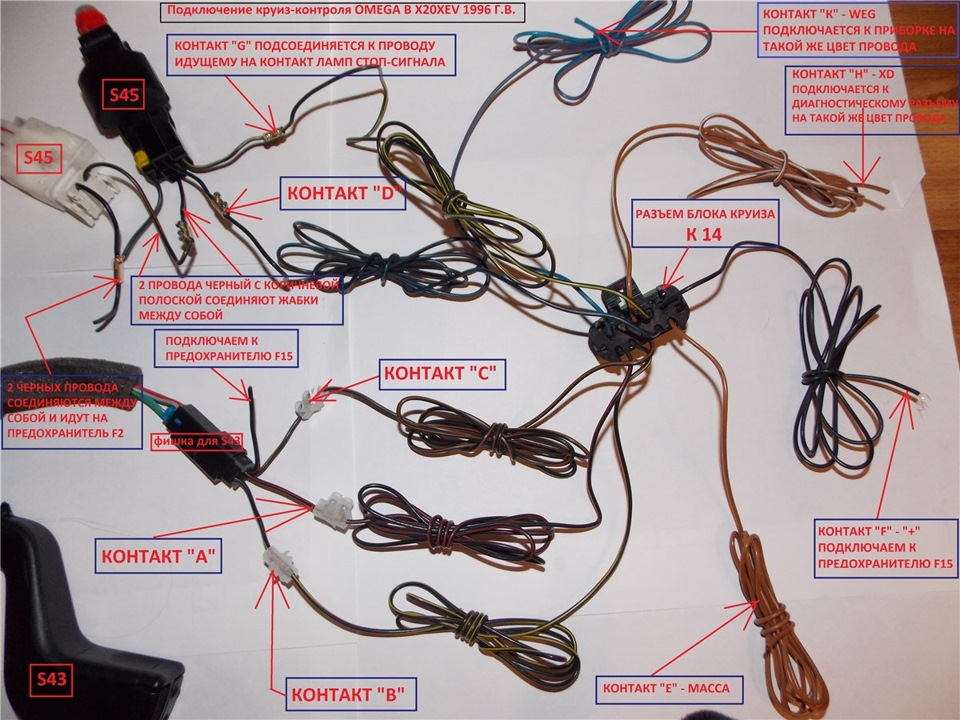

Установка на Омеге
Круиз-контроль

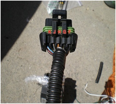

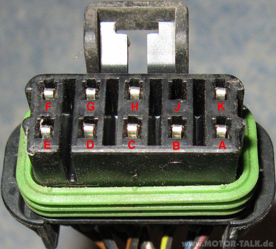

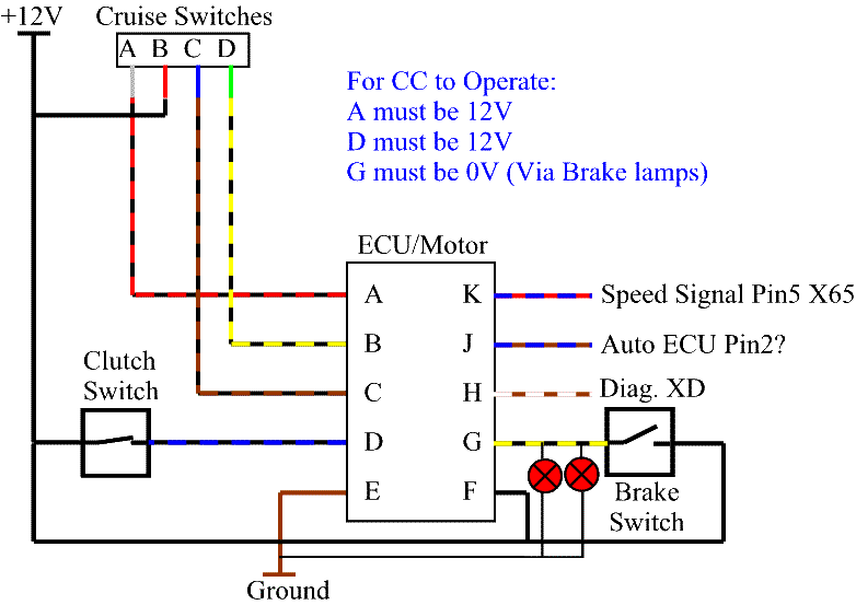

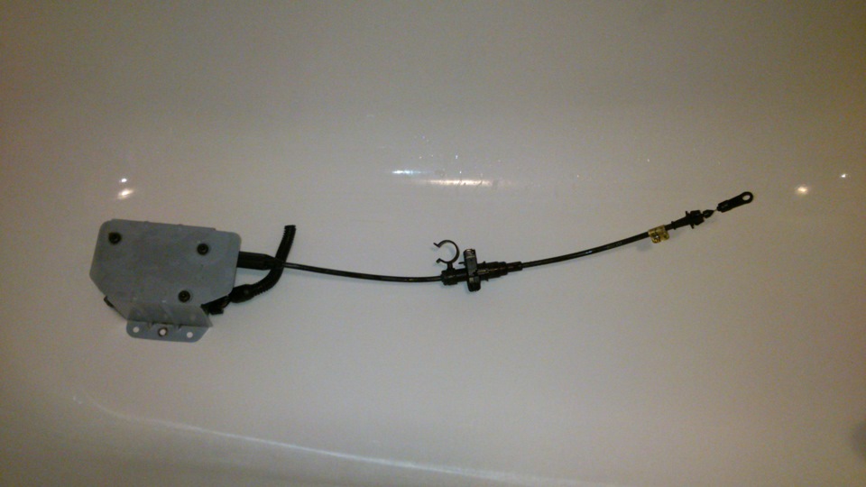

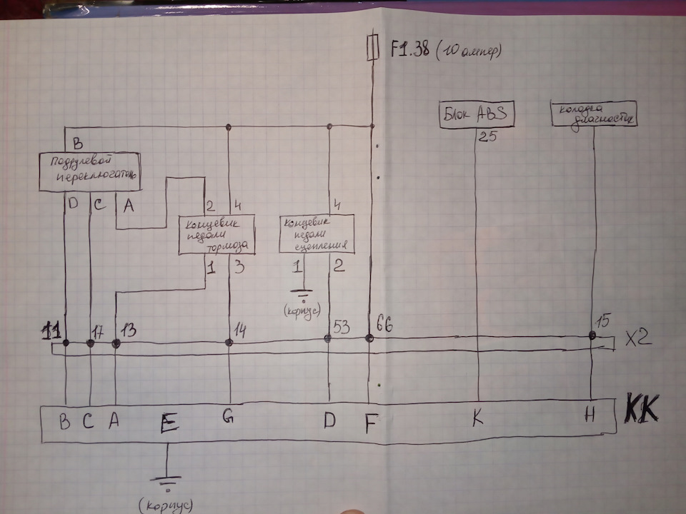

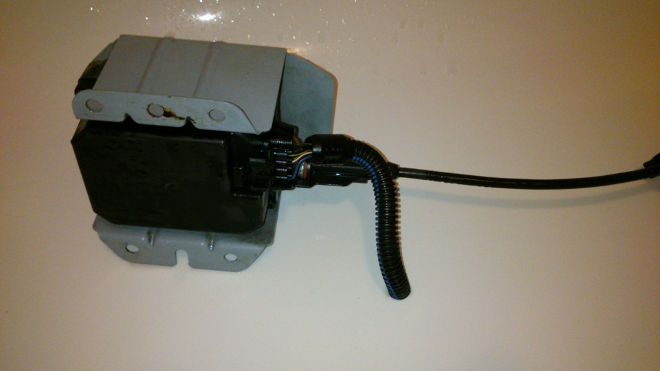

Для установки круиз-контроля нам понадобятся:
— блок круиз-контроля от Opel Omega B 2,5 с самым длинным тросом (25315546), его родной кузовной крепеж и фишка в разъем;

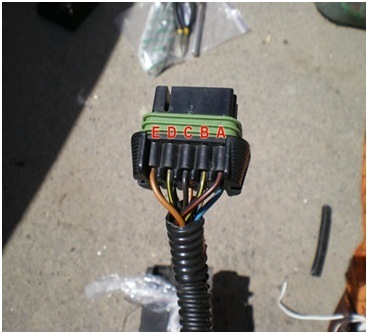

Контакты обозначены как на блоке круиза, так и на фишке.
A — Клавиша O (включение/выключение КК)
B — Клавиша I (включение/ускорение)
C — Клавиша R (восстановление/замедление)
D — Концевик педали сцепления (+12В)
Нормальное положение: педаль отпущена, концевик замкнут, подается +12В
E — GND
F — +12В питание блока КК (от зажигания IGN2)
G — концевик педали тормоза(GND)
Нормальное положение: педаль отпущена, 0В
H — диагностика
J — лампа КК для ПП
Вставляем его в колодку «B». В момент работы КК на контакте J появляется 0В. Наша лампочка индикации КК как раз управляется минусом. Также нужно установить лампу в ПП, т.к. там она отсутствует.
K — ДС
У OOB сигнал ДС берется с датчика ABS. Частота его примерно составляет 18 импульсов на метр.

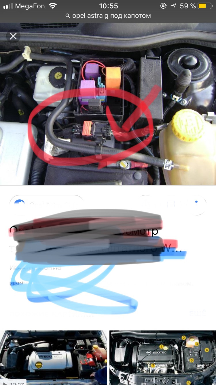

Куда крепить механическим блоком КК, и как завести тросик к педали газа и соответственно как его закрепить
И второе у меня вроде нет разъема на лягушку сцепления (может плохо искал) может такое быть?

Ребят, простите что вклиниваюсь с вопросом. Разъём x41 нужна распиновка ручки круиза, не буквами, а чтоб понять расключение кнопок.
"В" это +12в, а остальные?

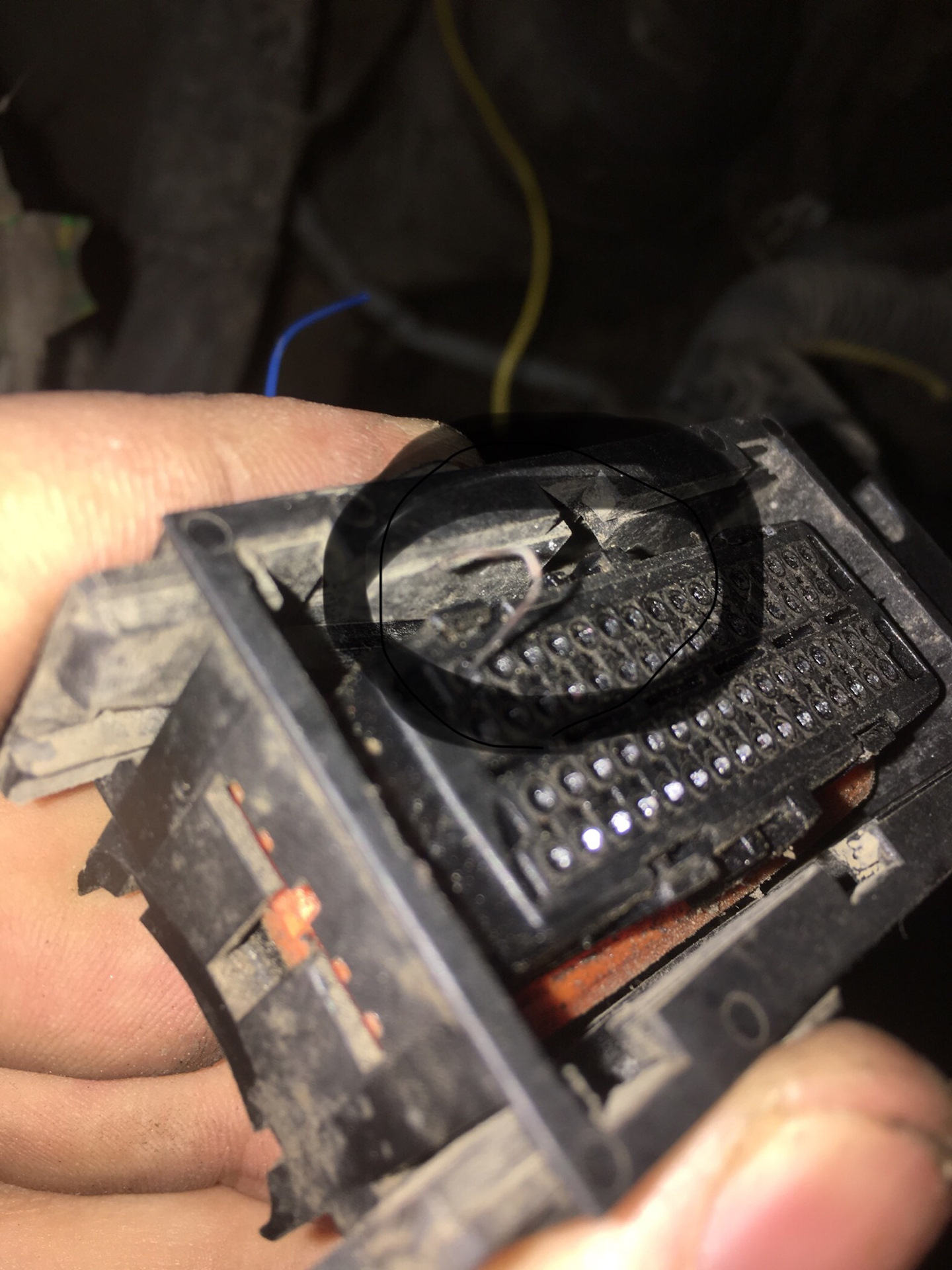

У. Меня тоже нет проводки под кк
На драйве видел они впаиваются в разъём x120, но у. Меня его нет, потом полез мозгам точнее к разъёму x71 и там тоже не было нужных контактов .но по изучав схемы я подключил 2 недостоюшиеся Контакты
Сейчас жду лягуху и ручки будет работать в бж добавлю
Опа, давай. Позже пойду к машине проверю
Оо земляк привет
Посмотри внимательнее
У тебя должен быть разъём x120

У тебя тут должен быть
