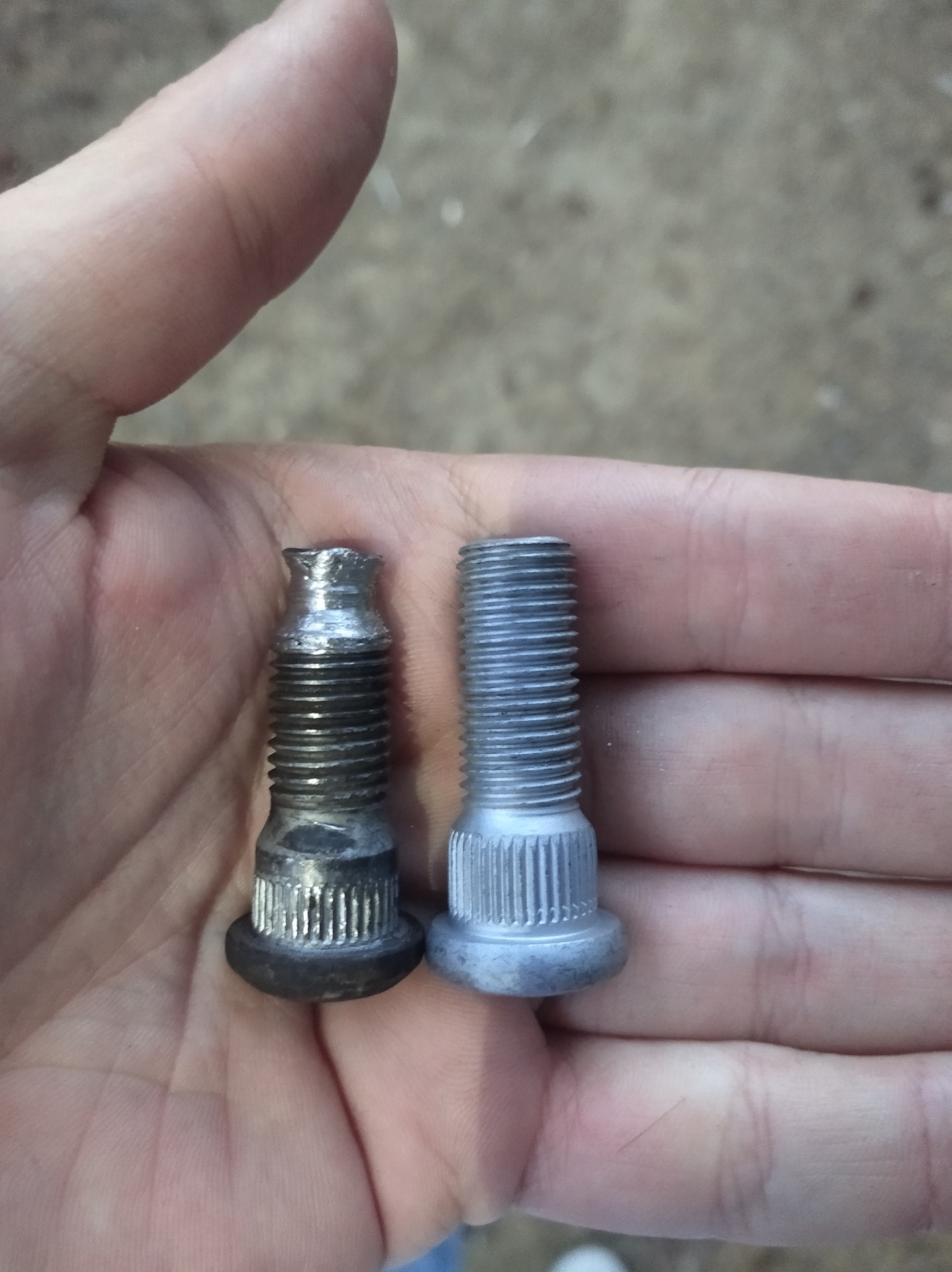

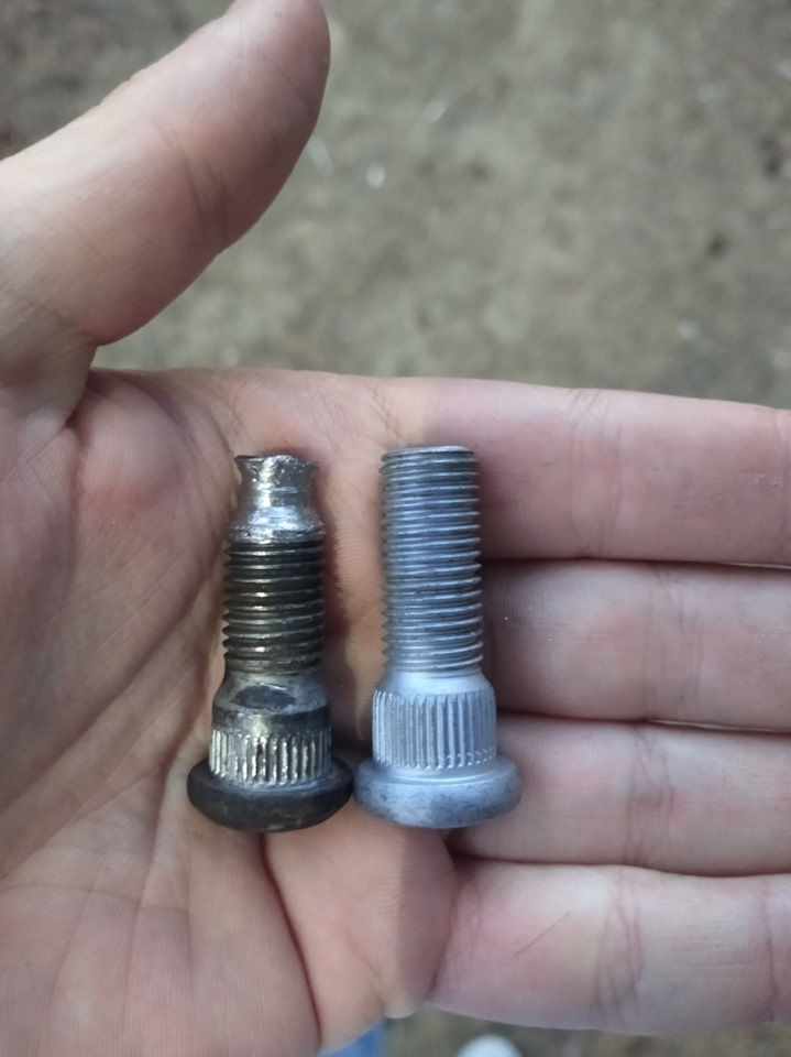

При "переобувке" на летнюю резину, нерадивый шиномонтажник закрутил мне гайки пневмогаковёртом, как оказалось после, одна из гаек пошла не по резьбе в результате чего её уже было не возможно открутить((( (следите чтоб гайки наживляли в ручную)
Решил не откладывать это дело в дальний ящик и заказал новую шпильку 90942-02049.
Выбрал свободный момент и занялся заменой. Крутил застрявшую гайку до тех пор пока не обломалась шпилька. И в этот момент я понял что забыл об одном НО… гайку невозможно (во всяком случае у меня это не получилось) снять с обломавшейся шпильки((( Поехал аккурат на 4х шпильках до ближайшего авто магазина за гайкой за одно взял шайбу чтоб было удобнее затягивать шпильку на место.
Ну и собственно по замене:
1)Домкратим и снимаем колесо (думаю не надо объяснять как), выкручиваем руль чтобы было удобнее.
2)Откручиваем два болта которые держат суппорт (без ВДшки тяжеловато)
3)Снимаем суппорт. Чтобы он не болтался привяжите его проволокой, приготовленной за ранее
4)Подводим обломанную шпильку в специальную выемку на ступице и аккуратно выбиваем её.
5)Ставим новую шпильку на место и затягиваем её гайкой с шайбой до тех пор пока она не сядет до конца (возьмите отвёртку чтоб тормозной диск не крутился когда затягивать будете)
6) Ставим на место суппорт, а за ним иколесо, закручиваем и "вуаля", всё готово)

Подскажи пожалуйста, как суппорт снять, чето не пойму, открутил те болты, которые его держат, он болтается, но колодки мешают его поднять, помоги советом?)
Если открутил именно те болты, то он может держаться только за счёт сжатых колодок. По этому попробуй разжать колодки если это передние колёса, а задними может быть сложнее.
