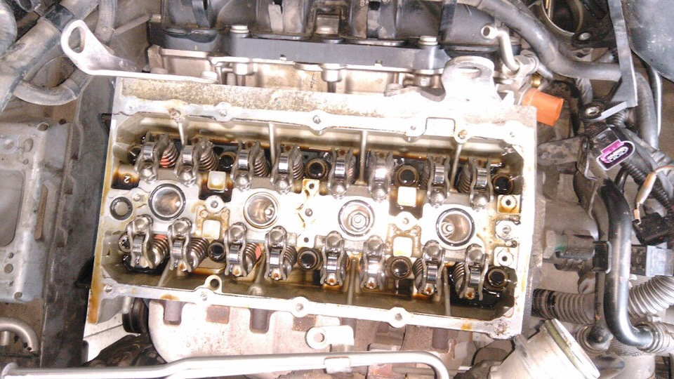

раньше постоянно лил кастрол, это еще в двигатель сузуки. при этом были лаковые отложения. поменяв машину на гольф 4 также по привычке залил кастрол и заметил больший угар в выхлопе, а к следующей замене увидел больше лакового отложение в гбц. К этому времени пересмотрел много тестов на то как ведет себя разное масло при нагревании, на трение и решил перети на зик. в результате выхлоп чище, масло не ест, даже двигатель ровнее работает. так что кому как, а гольфу лучше зик 5-30 ))))
Не тот Кастрол лили. 150тк, замену цепи делал, мотор в идеале. Фотка разобранной головы
