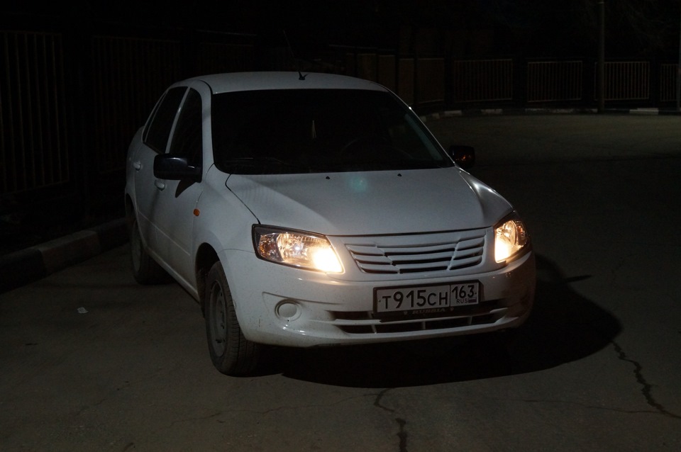

Решили немного придать вид тазику, поменяли ручки, поменяли решетку радиатора, поменяли акустику, сделали шумку передних дверей, сделали подсветку по всему салону диодными лампочками белыми (привет китай)

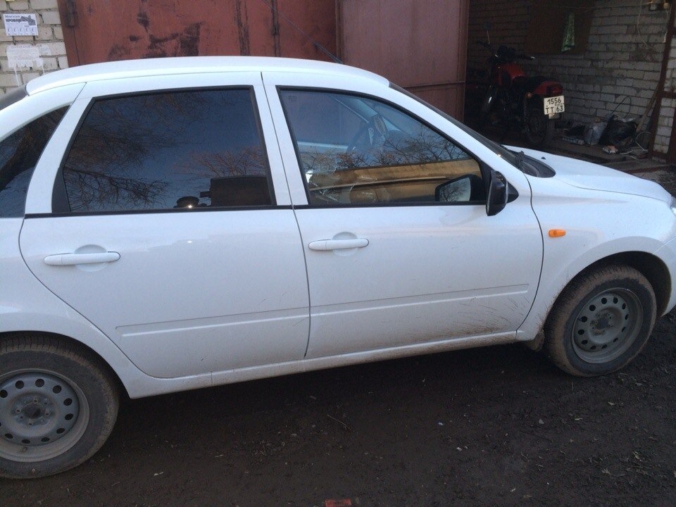

1.Для того что бы поменять ручки, пришлось немного извернуться. Нужно скинуть тяги отверткой их сдернуть с замка, потом отвернуть 2 болта на 10 сбоку и внутри замка. А дальше переставить саму личинку и механизм, тут немного повозиться придется и все. А ну еще в пассажирской двери, придется немного выломать перегородку, чтоб вставить замок, т.к. там нету места под личинку. Ручки, хорошо покрашены, посмотрим сколько продержится цена вопроса: 1400 комплект вроде.

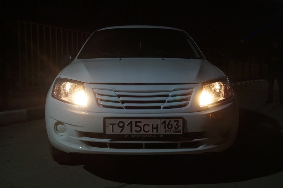

2. Дальше снимали решетку радиатора. Крепится заводская болтов на 15. Сверху, внутри, снизу. Нужно сначала отвернуть верхние, потом отогнуть решетку и уже засунуть руку внутрь и там изъеживаться. Зато, которая рыночная решетка, крепится на 4 болта сверху и все. Выглядит она неплохо, но какая-то она хлипенькая. Лучше снизу где выемки еще герметиком проклеить.

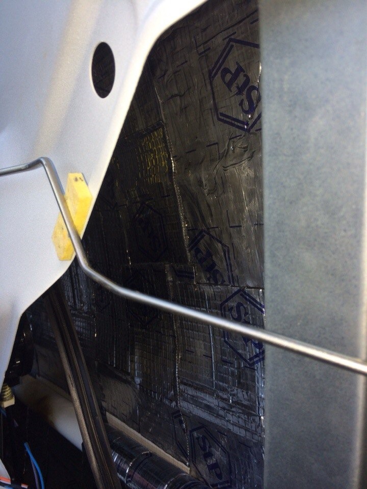

3. Далее самое интересное;) Начали шумить двери, я сделал 2 кольца толщиной 4 см, не влезли, пришлось убирать малеху, в итоге в гранту где-то 3 см толщина кольца будет самый раз. Кольца из фанеры, немного их отполировал, потом покрыл лаком, чтоб влагу не впитывали.
Начали клеить СТП 2мм. заклеили внутри кусками, потом все отверстия, далее немного обклеил возле кольца все дырки, хотя можно было и побольше даже. Далее на фотках только не видно, сняли обшивку, обшивку кусками СТП-ки заклеили, потом поверх слоем СПЛЕН 4мм. эффект очень крутой, дверь закрывается в разы тише, солиднее, ну и шумов поменьше.
Все делалось для того чтоб заиграла акустика, вроде бы эффект удался, акустика Kicx QS6. Хорошие динамики, не китайщина за 1000р. Пищалки мозги не режут, пищалки на стойки примудрили. Кросоверы конечно очень здаровые у этой модели, протянули провода под полом и им нашлось место под бородой, прям ровно для 2-х кросоверов.
Бас сначала был не очень, через недельку разыгрались, все чикипуки, хорошо качают. Башка Кенвуд бюджетненький, если поставить Пионер + усилок, то полюбому заиграет все в разы лучше.
По материалам ушло по 2.5 листа СТП и рулон Сплена. Все очень бюджетненько.
