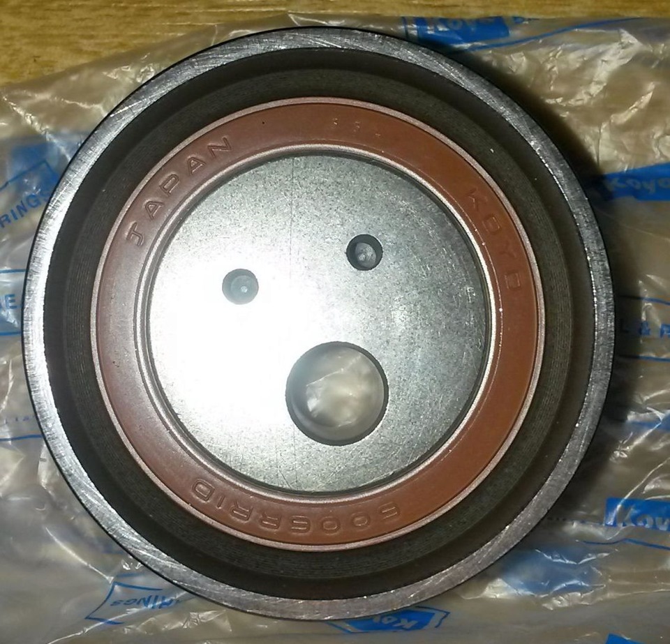

Для так называемого ТО-90000км были закуплены следующее:
Ремень кондиционера (оригинал Mitsubishi — MB272651) отсутствовал в продаже (ждать надо было порядка 2-х недель), купил вот этот:
Ролик натяжителя ремня ГРМ (так называемые паразитный) MD319022 не стал брать от Mitsubishi (цена 965,0руб). Взял KOYO — это и есть оригинальный ролик, только без красочной коробки с надписью Mitsubishi:
Аналогично поступил и с роликом натяжителя ремня ГРМ (MD140071) за 643,0руб. Взял также KOYO:
P.S. двигатель — "сердце авто" и он (двигатель) должен работать как "швейцарские часы" — поэтому я сделал акцент только на оригинальные запчасти от Mitsubishi
P.S.S.: в процессе замены ремней, роликов и т.п. мне не понадобились шпонка, сальники, болт и метал.прокладка (фото 13) — но об этом чуть позже напишу…

А болт зря не поменял.
Почему?
Родной болт и тот что пришел вообще не похожи… Об этом чуть позже…
Это не повод его не менять. Они взаимозаменяемы. Они одноразовые. Я не знаю в деталях, что с ними происходит, но во всех мануалах описана его одноразовая сущность. И случаев откручивания старых болтов очень много. В результате можно потерять коленвал. Экономически это замена двигателя.
Эээээээээх… где же ты раньше был, дружище? Я бы прислушался твоим советам…
Кстати, вот в мануалах не встречал инфу про болты…
Все, что одноразовое и подлежит замене помечается на рисунках буквой N.
