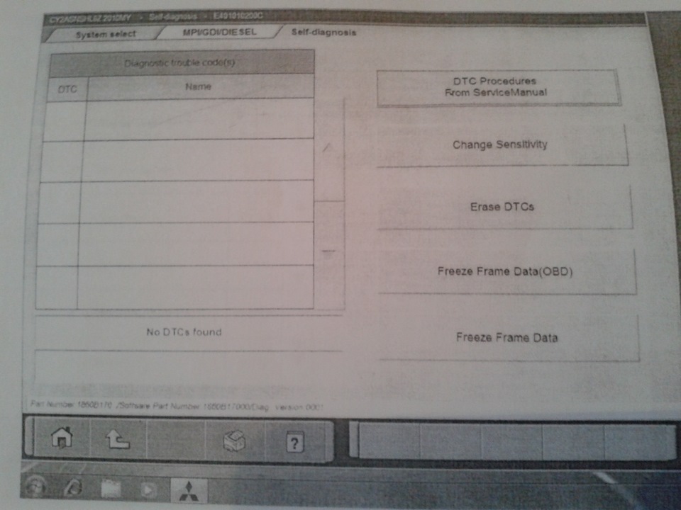

Всем привет! Как ранее писал несколько раз при пуске двигателя загорался чек на приборной панели и двигатель на холостом ходу работал не устойчиво. Я грешил на плохой бензин — поменял заправку на РОС НЕФТЬ . За последние три дня никаких ошибок не было всегда уверенный пуск двигателя и соответственно тяга во всех режимах езды. Сегодня с утра заехал к дилеру на диагностику двигателя. Никаких ошибок они не нашли но выдвинули предположение что при запуске ДВС не соответствуют показания заднего кислородного датчика после прогрева показания в норме. Поезжу понаблюдаю одним словом война план покажет или датчик на замену или кат вырезать буду. Спасибо что выслушали меня . Всем удачи и добра.

странно, что при диагностике код ошибки не считали…
если чек выскочил, то код по-любому должен был сохранится …
хотя у меня тоже только со второго раза считали код ошибки (шалил датчик положения коленвала).

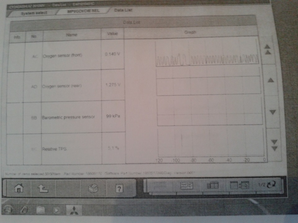

Пусть дадут распечатку синуса с обоих датчиков на ХХ.
А все, нашел… Пик графика это сколько? 0.8 — 0.9?
Я третий график не скинул фото . Распечатка есть датчик кислорода 1- показания 0.140 v датчик кислорода 2 показания — 1.275.

При запуске ДК1 вообще не опрашивается, только когда он прогреется включается ClosedLoop. Если ошибка выскакивала, она должна была сохраниться…
Должна я тоже так думаю.
Дак а клемму с лямды снять и сразуже проверить? Странно, вторая лямда для экологии и не должна влиять на работу двигателя. Она же стоит после ката, так что когда он забивается должен чек гореть
Мастер сразу сказал если чек не горит то они ничего не найдут. А я три дня по нормальному ( без ошибок езжу) Не знаю мозгов у них не хватило так сделать.
