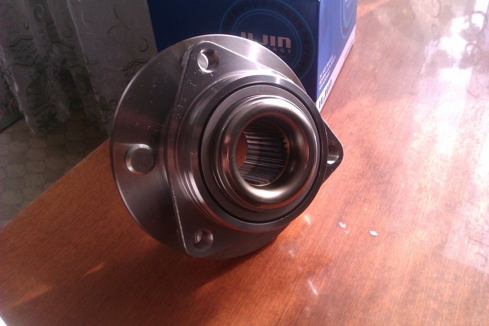

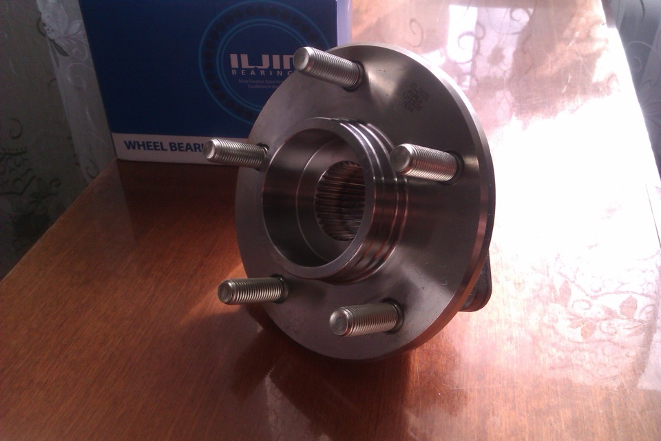

Всем доброго дня!С каждым днем езды на Трепе, она дает о себе знать, что нужно за ней следить…Вот и пришло время ступичного подшипника, загудел, заричал и т.д…Передний левый!Что меня удивило, что он идет в сборе со ступицей!Да и стоит он совсем не чуть-чуть.Но за то его замена вообще радует!Кстати читал на форуме и почему то много кто менял тоже передний левый…Был фото отчет, forum.chrysler-dodge.ru/index.php?showtopic=57776

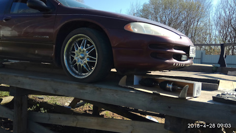

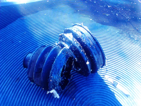

Во первых!У меня ступичная гайка на 32!Почему у него на 34?непонятно…Во вторых!Мне не пришлось откручивать шаровую, и 2 болта от стойки…Зачем их откручивать, тоже непонятно…Все что надобыло отсоединить:Ступичную гайку, 2 болта от супорта, 3 болта самой ступицы, все!Шрус выбивается со шлицов и достаем ступицу!
