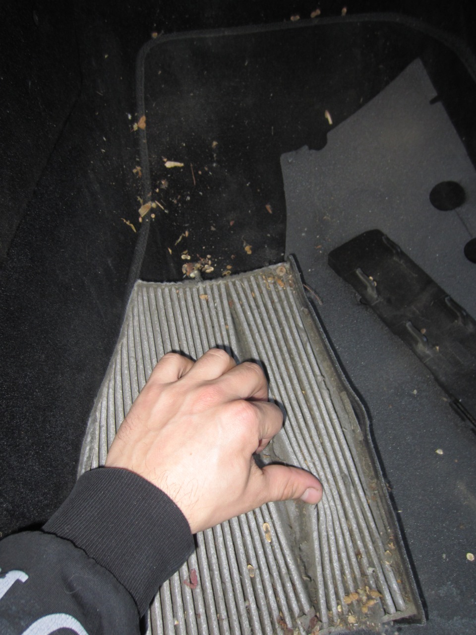

3) Салонный фильтр, я беру Mahle (номерок LAK181) — 390руб.

Ну вот, теперь меняем фильтр.
Чистите испаритель даже если нет запаха каждый год, ибо это залог здоровья, меньше микробов, меньше болячек.
