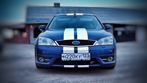

Ну вот дорогие друзья полосатый отправился в спячку, так сказать на операцию.Глобальная реставрация начата. Авто полностью отделен от кузова, смазывается каждый болтик, проверяется каждая деталь. На удивление увидел что заводская сцепа прошла 200тыс км и только сейчас умерла. Запчасти идут, а я уже 2ю неделю без своего железного коня. Выписка пациента назначена на 1 мая, а там посмотрим.
Итог:
Прокладки коллектора Reinz 71-38099-00 1000р
Ремень Bosch 1987947824 550р
Сальник коленвала передний Reinz 81-34314-00, задний 81-34318-00 700р
Сцепление Luk 624332409 12000р
Маховик Luk 415041210 23000р
Выжимной подшипник FTE ZA3109.3.2 5500р
Шрус внутренний правый Febest 2111GE30RH 4500р
Трансмиссионное масло Ford 1 790 199 2л по 1000р=2000р
Масло ГУР Ford 1 776 431 1л 1200р
Сальник дифференциала коробки передач Otoform/FormPart 1544021/S 220р
Болты Впускного 4644 671 300р
Фильтр масляный Mann W920/45 350р
Febest FDAB-GEB Сайлентблок задний переднего рычага 580р.
Пыльники Monror PK 089 600р
Стойки KYB 335922 5000р
Верхняя лямбда BOSCH 0 258 005 717 1500р
Нижняя лямбда универсальная BOSCH 0 258 986 603 2 по 2300=4600
Рулевые наконечники Lemforder 25812 01 2 по 750=1500
Подшипник ролика приводного ремня 500р
Подшипник генератора SKF 6203 500р
+вся работа 20000р
