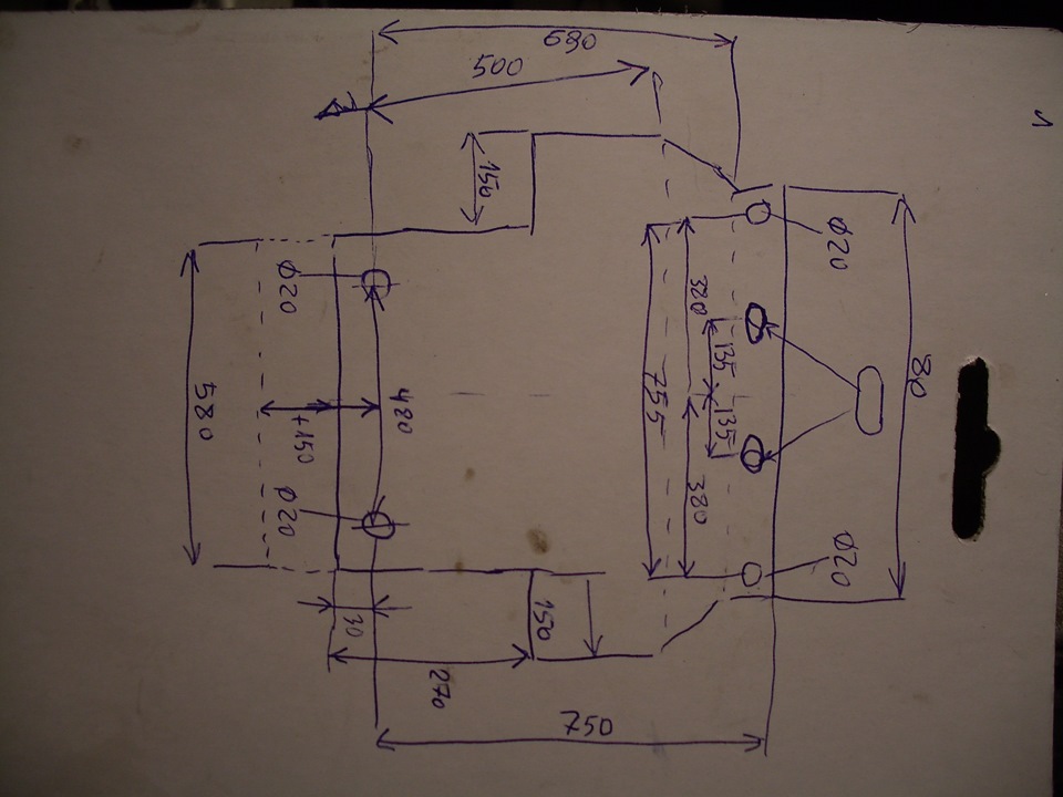

Посмотрел на ценник заводской защиты ШЕРИФА и опупел слегка — 2500 рублей!
Решил сделать сам или переделать из 2108, вообщем бюджет 1000 рублей надо уложиться!
Для начала обмерил у себя на машине, потому что в интернете видел варианты защит, но по размерам у них какие-то нестыковки
Мои размеры защиты для Golf-2 1.3 MH

Пока я в раздумье, купить лист металла и из него сделать по размеру или подобрать из готового и подрихтовать под себя…
Продолжение следует…

Подскажи пожалуйста защита с 1.6 на 1.3mh оригинальная, подходит?
Думаю, что должна подойти
Уже проверено и в принципе не сложно, сам пока не добираюсь, а надо будет
мне попадались эти чертежи,
вариант неплохой…
Чем не понравился?
на машине стал мерить есть несовпадения, надо корректить, поэтому образмерил свою и теперь буду выбирать и с металлом надо определиться
