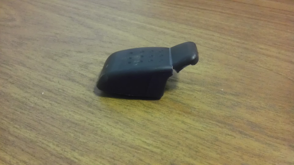

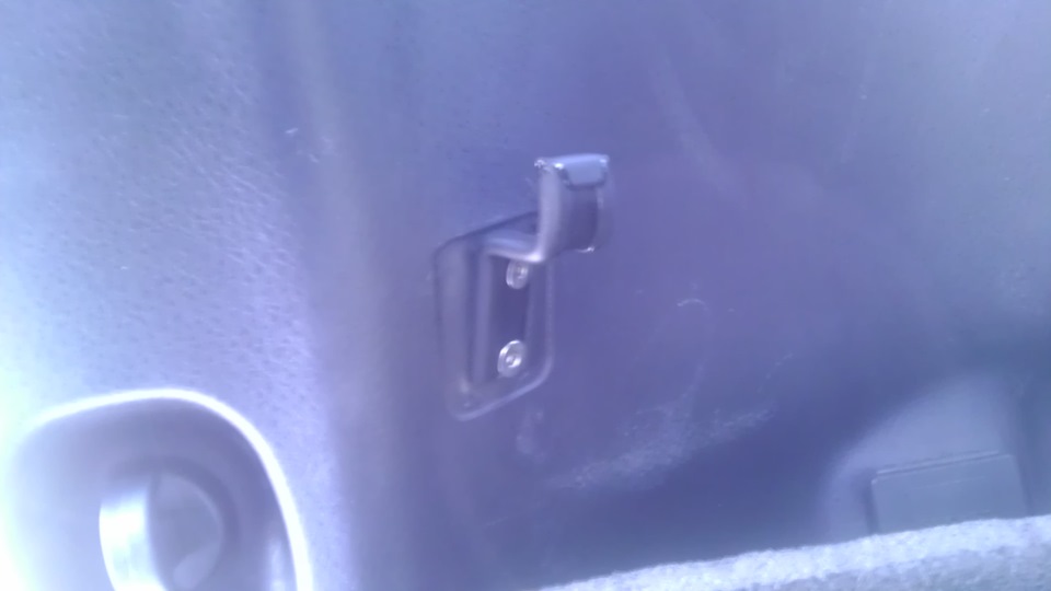

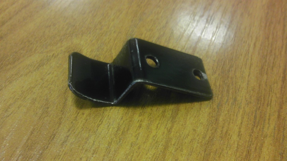

Возил в багажнике две большие канистры и шторка очень сильно горбилась чтобы их накрыть и натягивалась. Конечно это не оправдание поломки. Вообщем сломался один крючок. Покупать его как то смысла вообще не вижу. Взял на работе валявшуюся никому не нужную пластину, загнутую и просто отрезал под ширину крючка.

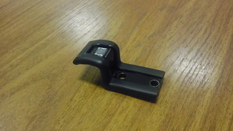

Новый вырезанный крючок, покрасил в черный цвет и по краю надел кембрик (или что то вроде того, в инструментах валялось).

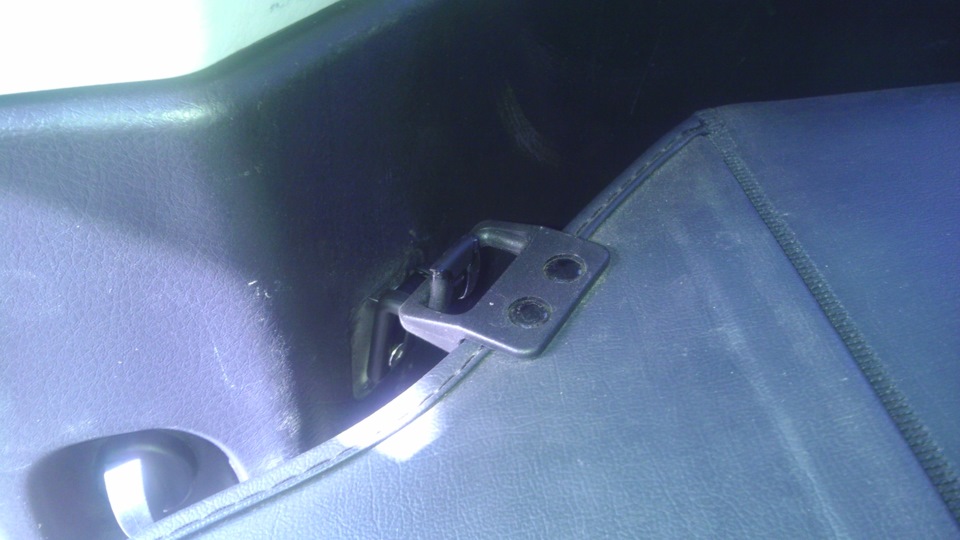

Всё собрал, получилось очень даже ничего! :-)

я просто 2 самореза по гипсокартону в остаток вогнал) живет))
+1 я так же два самореза в место отлома загнал по гипсе)) 2й год полет нормальный))
хорошая идея, я просто маленький уголок в старый прикрутил — уже второй год ходит.
Тоже вариант! :-) Главное итог!
