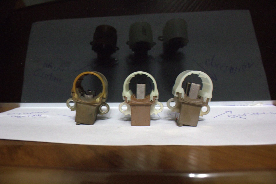

Решил сделать профилактику своего генератора и генератор друга.
В обеих случаях от щёток почти ничего не осталось.
Было решено заказать щётки двух производителей.
Первый- это UTM (каталожный номер В008) стоимостью 61 руб
Второй- оригинал Toyota (номер 2737075060) по цене 500 руб
Получив долгожданные приблуды генератора, решил сравнить старые щётки и новые.
Это конечно интересно, но что старые, что оригинал, что не оригинал- С ВИДУ АБСОЛЮТНО ОДИНАКОВЫЕ, как по размерам, так и по цвету и т.д.
Пока разница видно только в их стоимости)))
Временной загадкой остается только вопрос- На сколько долго хватит оригинала и не оригинала фирмы UTM.
Запчасти на фото: 2737075060
Комментарии 5
Скажи, пожалуйста, оригинальные щётки приходили парой и с кронштейном? Хочу заказать на экзисте, а говорят, что вроде только одна штука приходит и без кронштейна. Utm то точно знаю, что пара и с кронштейном. А вот оригинальные?
Мне оригинальные щётки пришли в сборе, на последнем фото же видно.
Ну так сколько отходили?
На сколько я знаю, оригиналные щеки до сих пор стоят и просадок нет. Плюс качает буфер на 2 киловата.
бал себе такие UTM стерлись за 4 месяца, поставил оригинал, езжу уже год, все норм
