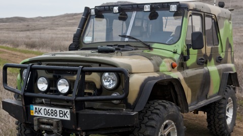

Думал хватит 5-ти листовых, увы, не хватает. Стандартному уазику хватит с головой, у меня же вес авто 2200кг против 1600 у тентованного.Пришлось немного помучиться, но всё встало на свои места.
Можно узнать, что за рессоры и какая их цена?
Рессоры от волги, без переделок на уаз не встанут, переделки глобальные. Цена рессоры здесь detali.zp.ua/shop/gaz-cars/9/9p_49729.html
