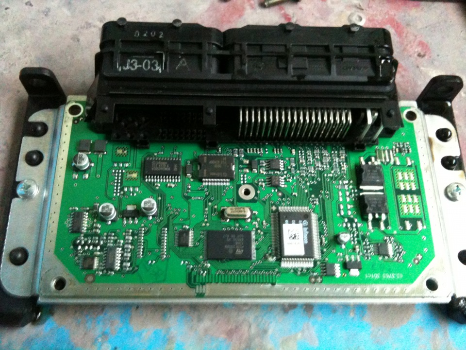

Принципиально не переносил ЭБУ из под печки.
Думал: " ну не уж то у меня такое же карыто как и у всех?!"
Оказалось такое же) Тосол наливанье-ЭБУ досвиданья!))))
Но не на долго!Уже вечером завел машину и поехал домой)
Спасибо Максиму99 //Lada Sport за он-лайн консультацию по реабилитации ЭБУ.

Я спиртом чищу, восстанавливаю дорожки и переходные отверстия.
просто промыл и просушил?
