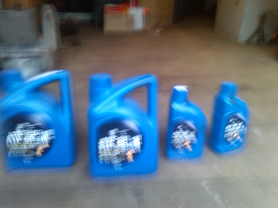

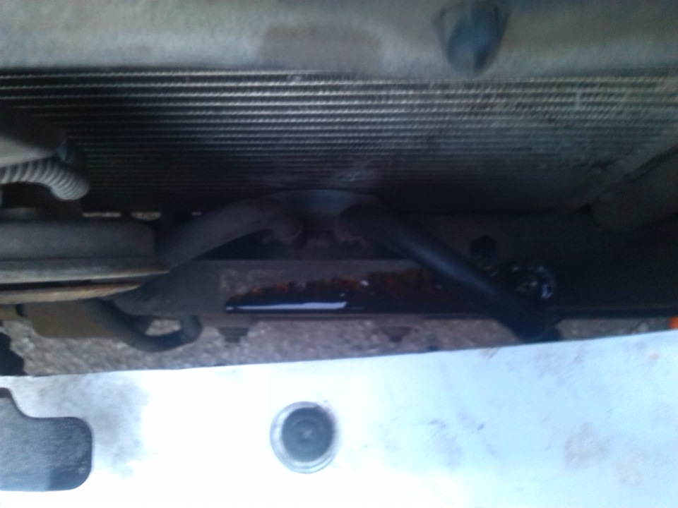

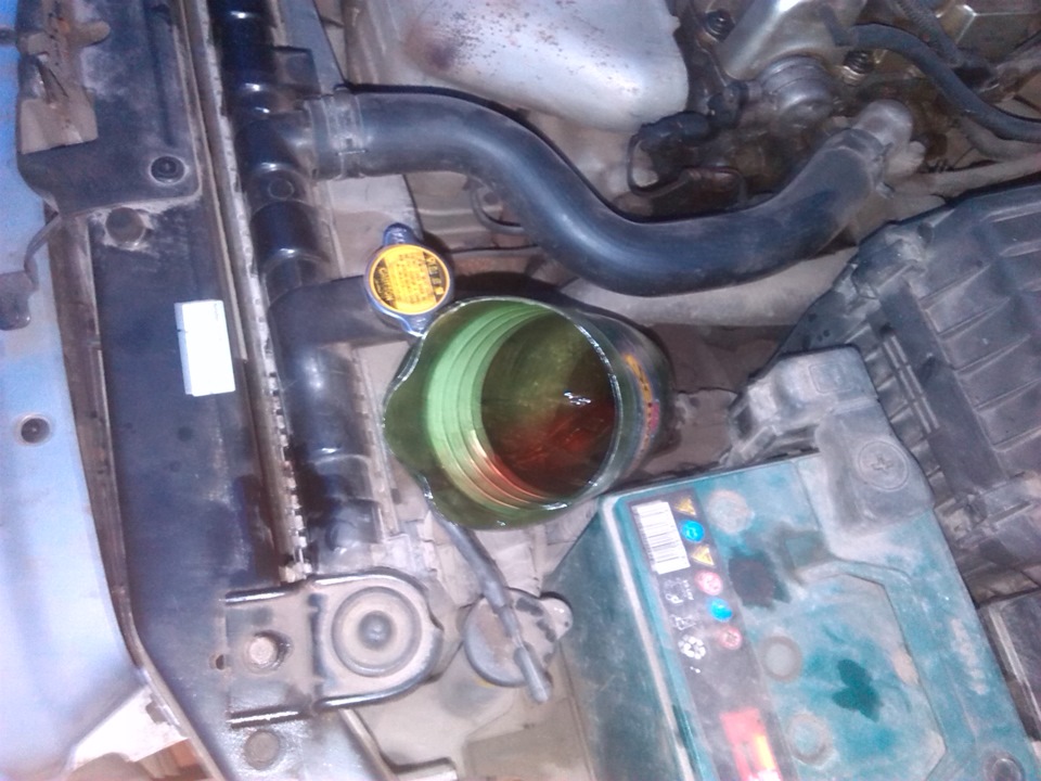

Писать много нре буду, уже заезженная тема, у машины пробег 150000км для профилактики и своей подстраховки решил заменить масло. Менял методом замещения ушло литров 9) Купил оригинальную жидкость Hyundai SP-3 10 литров) Печально конечно что в нашей коробке нельзя поменять фильтр(
Извиняюсь за качество фото, снимал на телефон(

Полная замена ? На улице? 10 литров? Это ты считай разбавил старое свежим…
Масло видать было не черным…
www.drive2.ru/l/2937650/ 4х4литра и то, впритык. Можно было бы еще литра 3 прогнать… овна много вышло. В движке масло порой не такое черное.
Дурмашине нужно больше масла для замены) да я и против дурмашины, читал что она всю муть и грязь с коробки поднимает и потом это все летит в трансформатор… На улице ничем не хуже, у автомата есть свой насос и его вполне хватает, литр выкачал литр залил) Да я поменял не прям 100% но процентов 90 сменил это точно) и масло у меня старое норм было, горелым не воняло да и прозрачное немного было, видать старый хозяин не так давно его менял…
