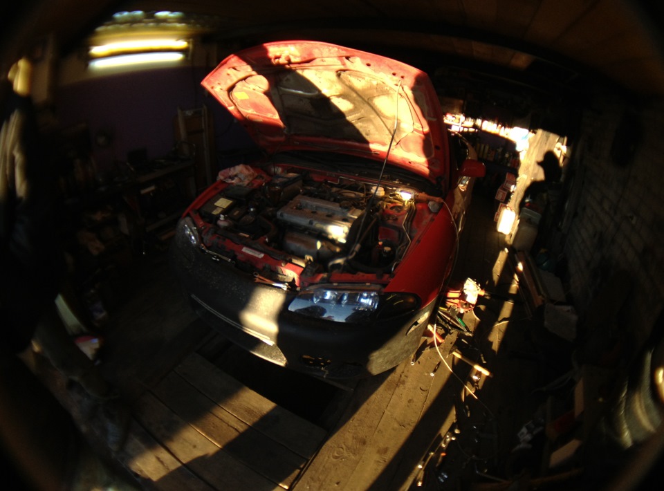

Всем привет) Имея горький опыт обрыва ремня, решил не тянуть с этим делом, закупился запчастями
и поехал к lazaret в его DSM гараж менять ГРМ и сопутствующее. Чутьё меня не подвело, я как знал, что пусть клипс стоит в гараже до замены, и не катался на нем все это время, ибо он мог меня вернуть назад в 2009й, когда оборвало ремень на моем первом эклипсе, ремень балансир был нехило сожран по краю, возможно еще чуть-чуть и мотор бы сказал привет)
замена прошла успешно, теперь моя душа спокойна) Все резинки, сальники, ролики оригинал, ремни взял Gates, помпу GMB. то же самое ставил на все предыдущие эклипсы, был доволен. Список запчастей с номерами (вдруг кому пригодится). Сереге огромное спасибо. + пару фоток.
П.С. Простите за грязный авто, в тот день был дождь.
